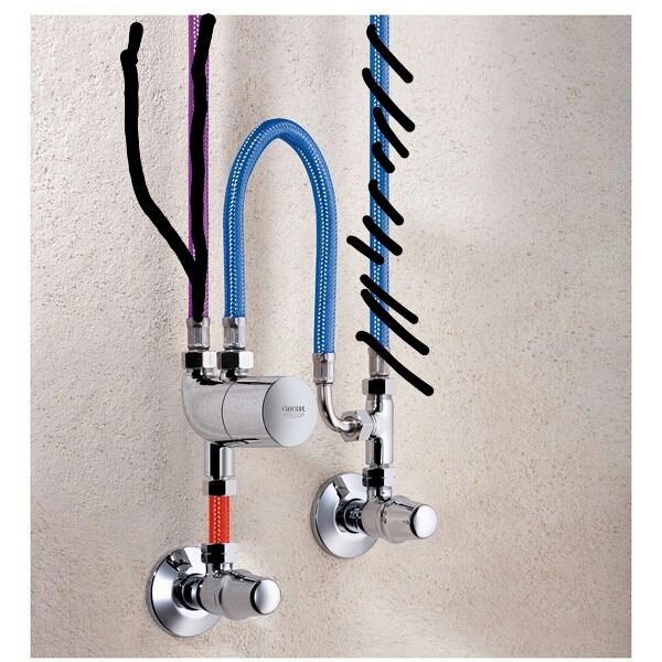

Товарищи, я подумываю поставить термостат grohe micro. Как думаете, я же могу на оба входа смесителя его запитать, чтобы не думать в какую сторону включить? Чисто горячая и холодная вода не нужна.

Mandalore105 написал: Чисто горячая и холодная вода не нужна.
Посидите и ещё подумайте

Mandalore105 написал: Как думаете, я же могу на оба входа смесителя его запитать, чтобы не думать в какую сторону включить?
Такой вариант возможен. Правда стоит ли для этого покупать отдельный термостат? Может рассмотреть смесители со встроенным термостатом? Там и ручка подстройки температуры на смесителе, а может и вовсе смеситель с ИК датчиком или кнопочным включателем для удобства использования и экономии воды.
Если термостат не фиксированный по температуре,то и такая возможность остаётся, главное не забыть вернуть в тёплую настройку, что бы не ошпариться.
