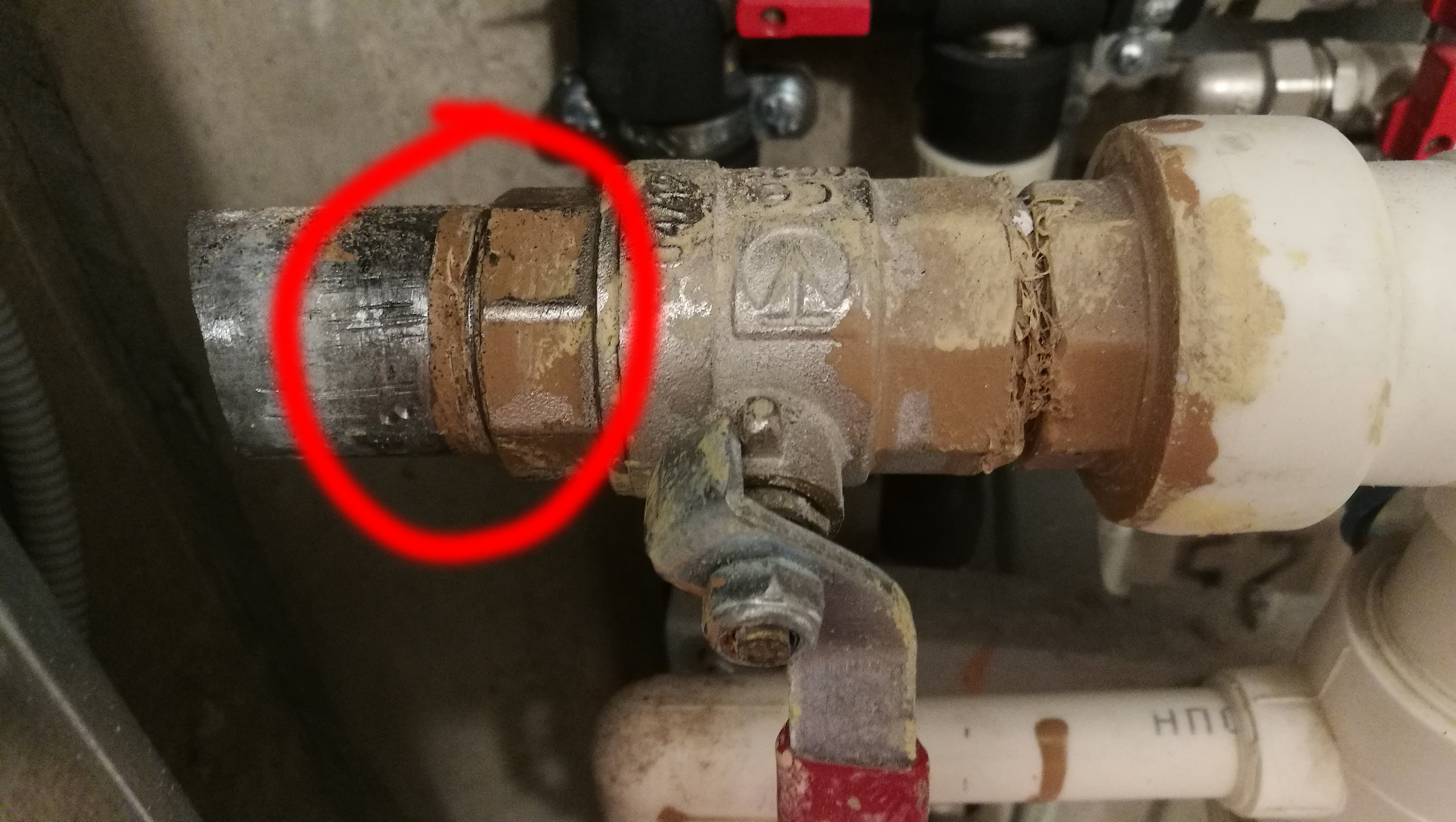

Приветствую! Задачка: выкрутить остатки трубы из латунного вентиля (см. фото). Конструкция от застройщика :mad: . Сверху все соединения пролиты какой-то коричневой жижей (кстати, что это может быть?), но она сравнительно легко отколупливается. Чем загерметизировано это соединение в резьбе, этой же жижей или чем-то другим - хз. Пакли, как в других соединениях, в этом, вроде, не видно. Возможно, анаэроб. Диаметр - 1 дюйм. Крутил ключами (газовый + разводной) до срыва губок разводного - бесполезно. WD'шка не помогла. Покупать и пробовать более мощный ключ на 37/38 боязно. Есть ли еще варианты, кроме ювелирного выпиливания этой трубы изнутри?

icem, разводным трудно приложить нормальное усилие. Погрейте трубу горелкой, на шар и ручку - мокрую тряпку. Коричневое - возможно краска. Сурик

icem, запаковано на лён с краской. Греть аккуратно, как BV написал. Кран - Valtec Base, у него все уплотнители из фторопласта, включая колечки на штоке, так что должен выжить.

BV, Mazayac, спасибо за совет, погрел, кран нагрелся, по ощущениям, до 85-90, труба в пике, думаю, 200-250 (остатки WD'шки задымили). Результата нет. Сильно больше греть как-то стремно - если кран и выдержит, то за краном ППР муфта под шестью атмосферами горячей воды. :swoon Накидной ключ на 37/38 с наскока (леруа, пару хозмагов) купить не получилось. Разводной - да, слабое место в этой цепочке. Видимо, буду заказывать на маркетплейсах. Кстати, подскажите, каким именно размером принято крутить такие краны, 37 или 38? Штангенциркуль показывает чуть меньше 37.
Mazayac, немного насторожило то, что из всех остальных соединений торчат лохмотья пакли, а именно в этих двух местах после кранов не удалось счистить ни волосинки. Такое ощущение, что краской обмазали просто заодно с остальными, а паковали заранее и как-то по-другому (трубки до полотенчика там короткие были, сантиметров по 20). Поэтому и предположил, что может там анаэроб. Если анаэроб, то тоже греть?

Переставным книпексом. Греть.

icem, шикарные ключи: Kraftool 22065 КВТ 76473 КВТ 81770 KNIPEX KN-8603250 (дорогой прародитель всех предыдущих).

Вместо покупки дорогущего ключа купить и заменить кран на "с американкой".

BV, Mazayac, у этих ключей, опять-таки, только две рабочие поверхности. Как же насчет риска деформмровать/расколоть кран? Я рукодствуюсь тем, что накидной, раз уж есть возможность его тут использовать, создаст более равномерную нагрузку на грани крана. За список спасибо, может и раззорюсь.
strider1978, это крайний вариант, если ничего не поможет. К кранам надо добавить услугу по отключению стояка и работу жэковских сантехников, т.к. это уже зона ответственности УК, что выйдет тоже весьма не бюджетно, скорее всего, дороже книпекса. Да и американка не обязательна, я ж не буду паковать, как эти черти от застройщика, "на века". Ощущение такое, кстати, что специально так сделали, чтобы те, кто захочет менять простенькие полотенчики от застройщика на приличные, раскошеливались по-полной.

icem написал: у этих ключей, опять-таки, только две рабочие поверхности. Как же насчет риска деформмровать/расколоть кран?
Этот тип ключей чертовски хорош тем, что чем больше усилие поворота - тем больше усилие схватывания губок (в отличие от разводного ключа). Самозажимная конструкция, у которой усилие сжатия в несколько раз (где-то видел, до 10х) больше усилия на ручках.
Деформировать кран ключом с довольно небольшой длиной ручек (у перечисленных - 260 мм) и плоскими гладкими губками (площадь контакта с краном - максимальная) - думаю просто нереально. Другое дело, что такого рычага может не хватить для страгивания... Есть Книпекс на 400 мм - но запредельно дорогой. Есть классические переставные ключи - попроще, с рычагом подлиннее и в разы дешевле, например, Дело Техники 415400 - но у них губки со злыми насечками, кран немного пожуют :)

icem написал: Такое ощущение, что краской обмазали просто заодно с остальными, а паковали заранее и как-то по-другому
Не исключено, что полотенчики монтировали потом - тогда возможно там анаэроб максимальной фиксации. Такой разбирается только при нагреве до 150-200 градусов! И с дикими усилиями на больших диаметрах - пробовал сам пару раз.

icem, купите книпекс-подобный на 250 - потом много где еще пригодится. Наверняка его усилия хватит
