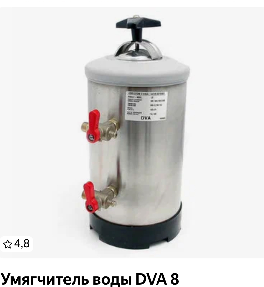

BV написал 07.10.2025 в 14:18
Вообще имеет смысл ставить два отдельных редуктора и самый мелкий коллектор на вторичные потребители. .....
Да я тоже придерживаюсь такого подхода. Стиралки- унитазы- посудомойки и прочие бойлеры- на низкое давление. И на них свою водоподготовку типа такой: IMG_7950
