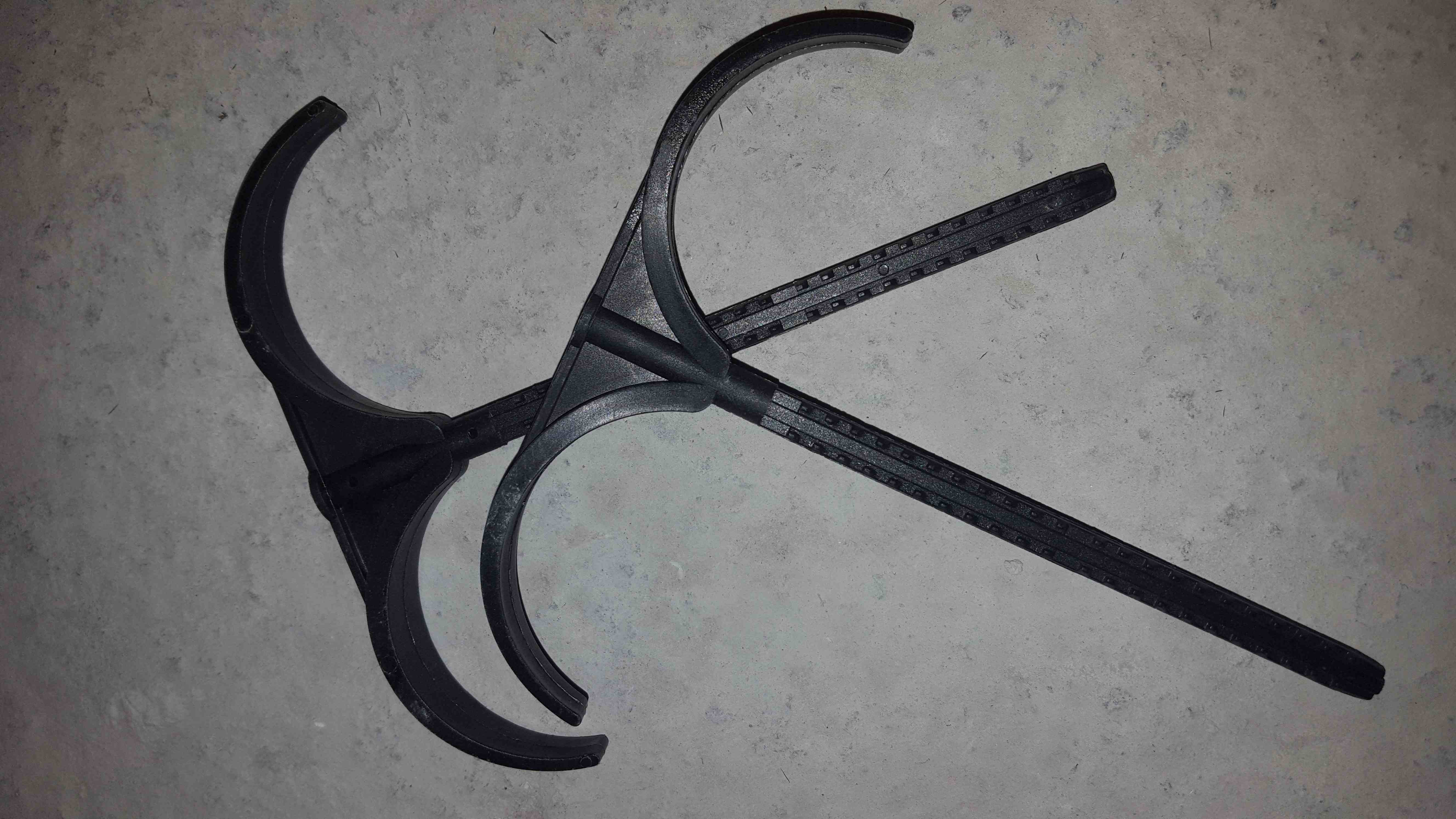

BV, ну если только по два крепежа на каждую трубу... Но вообще то на тройниках делается, главным образом из экономии, я думаю, они бы не поняли такого И какой должен быть крепеж? Хомут? Лентой к полу? Лучше всего штатные забивные крюки, у всех производителей пекс труб они идентичны

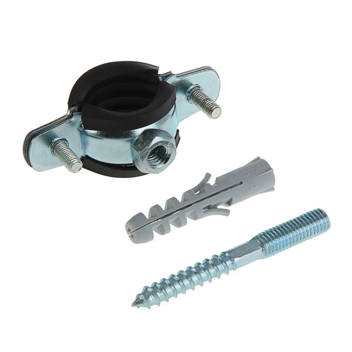

Пластиковый крюк не является неподвижной точкой крепления ну никак по определению. Я про что-то типа этого
Крепить голую трубу, возможно с заменой штатной резинки, т.к. резинка высохнет и труба поедет. И возможно даже два рядом. Либо скобой к полу трубу обернутую резиной. Кстати, что там у Рехау в техничке предлагается по неподвижным опорам?
