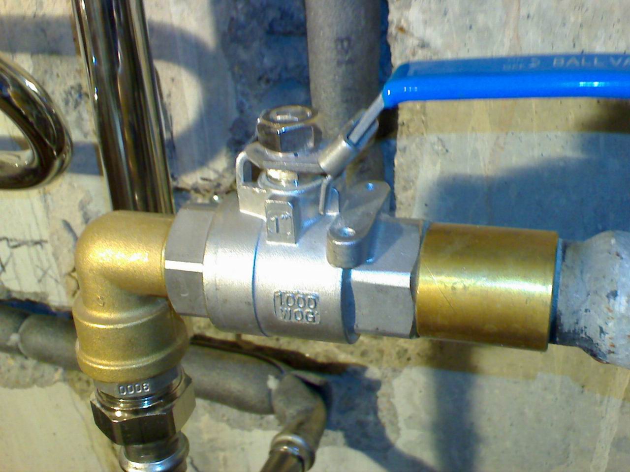

диаметр 22 это хорошо вот думаю такой трубой полотенчик подключить к стояку из оцинковки или не стоит?

Do Home Yourself написал : диаметр 22 это хорошо вот думаю такой трубой полотенчик подключить к стояку из оцинковки или не стоит?
Почему не стоит?-я в основном так и подключаю

ДОКА написал : Почему не стоит?
электрохимическая коррозия весь мой мосК проела :) насколько краны/трубы из нержавки подружатся со стояком из оцинковки или бронзовых кранов на стояк купить?

18.02.2007 в 22:25:42
Do Home Yourself написал : или бронзовых кранов на стояк купить?
Краны из латуни или бронзы,просто латунный удлиннитель и будет счастье:)

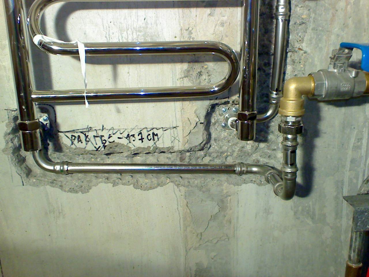

18.02.2007 в 23:32:55
Кто тут ГЛАВНЫЙ специалист по нержавейке от Viego, про одну прелесть /высокую цену/ этой системы рассказали, а почему не скажете за счет чего достигается герметичность,в местах соединения трубы и фитинга?

19.02.2007 в 00:38:10
ВТКМастер написал : не скажете за счет чего достигается герметичность,в местах соединения трубы и фитинга?
За счет кольцевого уплотнителя из EPDM. Более подробно здесь http://www.viega.de/servlet/PB/show/1001666/12%20Anwendungsbroschuere%20sanpress_inox.pdf На немецком...
