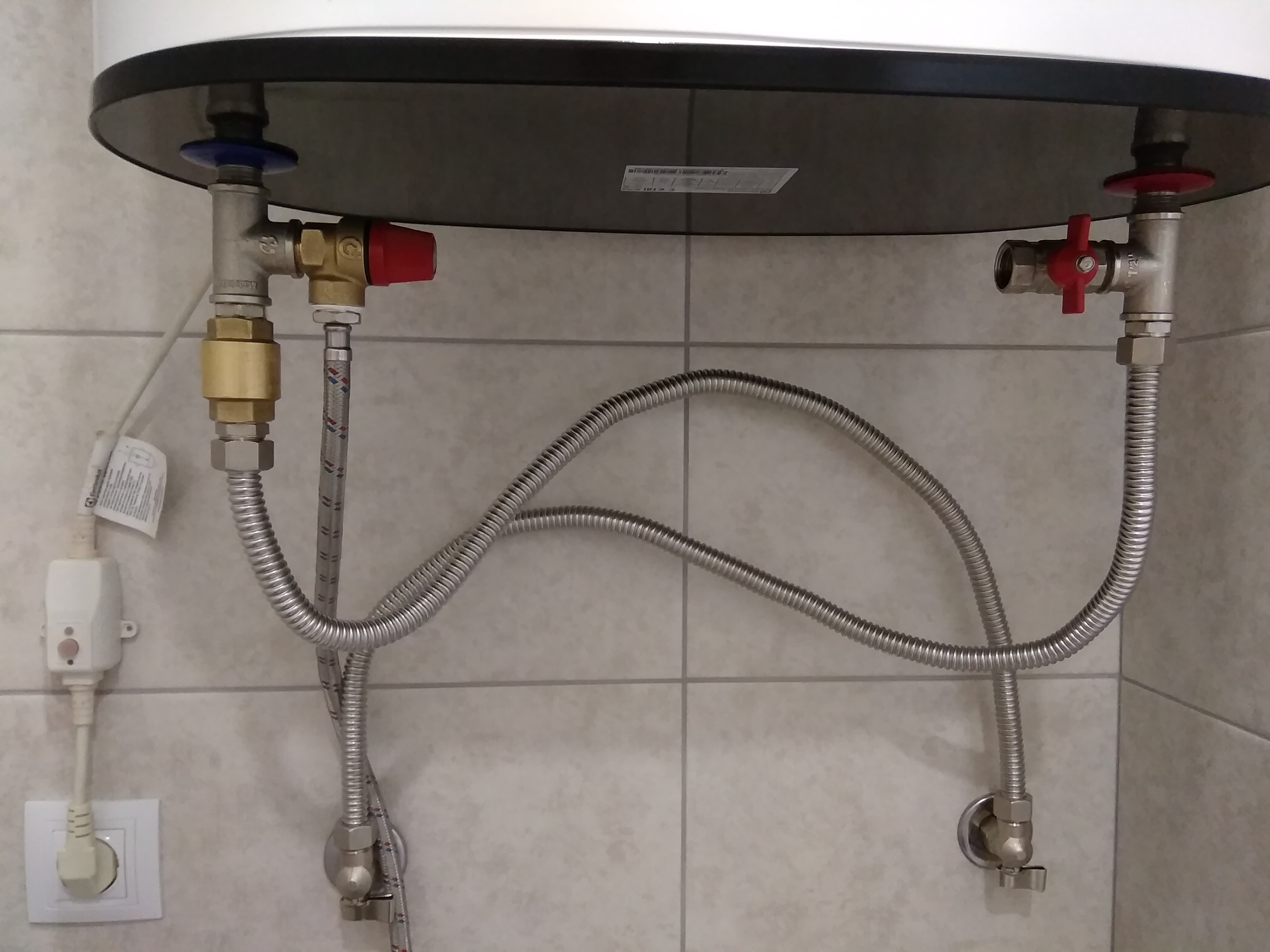

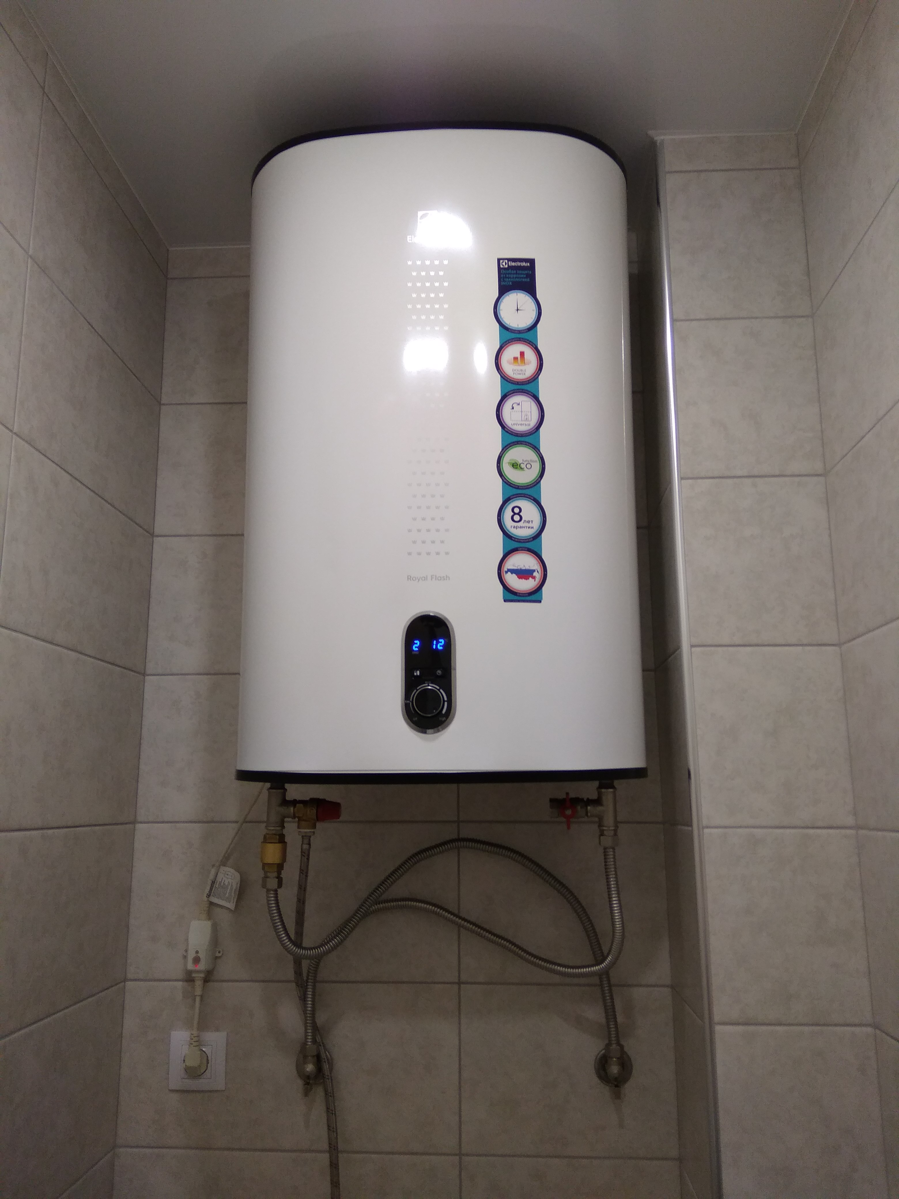

AngryAgain
AngryAgain
Регистрация: 06.01.2017
Сообщений: 40
07.05.2018 в 07:50:52
Вот что получилось.
Electrolux EWH 80 Royal Flash. Греет до 75 достаточно долго, после первого включения через 15 минут потух экран, потом как-то сам включился, посмотрим, что дальше будет. Клапан активно травит воду, за 6 часов нагрева, примерно 100 мл набежало в банку, без учёта того, что гибкая подводка внизу имеет петлю (т.е. воды сливается больше). Ручка клапана не фиксируется в открытом положении, т.е. нужно держать.
