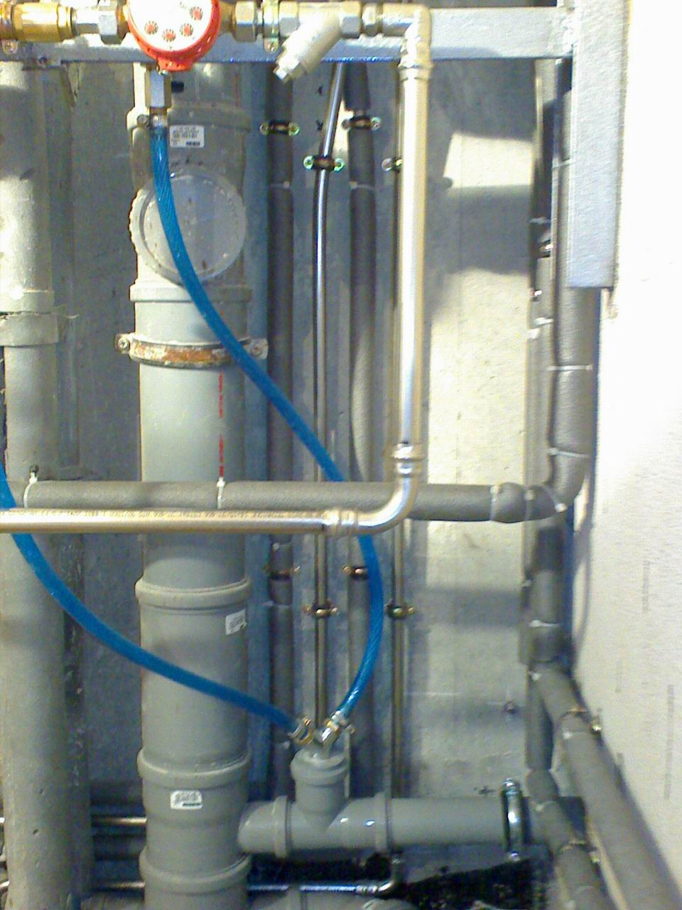

А почему в реальности это происходит? Энергофлекс уберет причину влажности? Что произойдет в случае размещения труб (с заменой на пластик) в стене здания, стена будет мокнуть?
Спасибо.
Сообщений: 140256
08.11.2006 в 16:01:14
На трубы надо надевать энергофлекс в том числе и при замуровании ... и не морочить себе и другим голову....
Если много "почему" - то ищем в инете про "точка росы" и изучаем...

Так холодная вода она у всех одинаковой температуры. Или дело все-таки в вентиляции?

Когда мы жили в старенькой хрущевке, по холодной трубе в ванной конденсат потихоньку стекал - вокруг трубы на полу (и на потолке) было влажное пятно. Я думаю, что причина в том, что у кого-то из соседей постоянно течет холодная вода (по чуть-чуть, например, подтекает из бачка в унитаз). У нас точно у соседей сверху нелады с этим унитазом были постоянно.

И в вентиляции, и в параметрах воздуха, и в расходе холодной воды. Если правильно укроете трубу, конденсата не будет ни при наружной, ни при внутренней ее прокладке. И стена мокнуть не будет.

ну вот с трубами понятно а как быть с арматурой? Фильтрами, вентилями, коллекторами и т.п.? Форма у них сложная, обычный утеплитель не оденешь, а потеть тоже потеют.
Как обычно выходят из такого положения?

возникла проблема, помогите решить. Опыта не так много. После ремонта в ванной комнате не могу справиться к конденсатом на трубе холодной воды. часть трубы металическая, остальное металопластик. Читал на сайте про энергофлекс. Это единственный способ?
ДОКА
ДОКА
Сообщений: 6944
24.02.2007 в 16:50:35
Lexx_r написал : Читал на сайте про энергофлекс. Это единственный способ?
Может и не единственный,но самый простой и дешевый.
