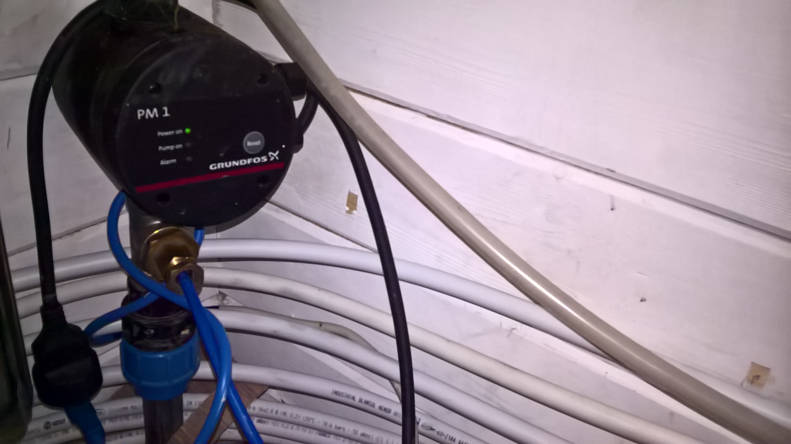

Доброго дня уважаемые участники! Нужна помощь, скорее консультация как быть и что делать, падает давление в системе до нуля после 20 минут пользования водой. На участке скважина 45 метров скважина на самоизливе, как заявила компания которая бурила, 3000 тонны в час (Тосненский р-он ЛО). В скважине стоит насос Беламос TF 3-40 далее адаптер и труба ПНД в дом. Далеее БА grundfos pm1

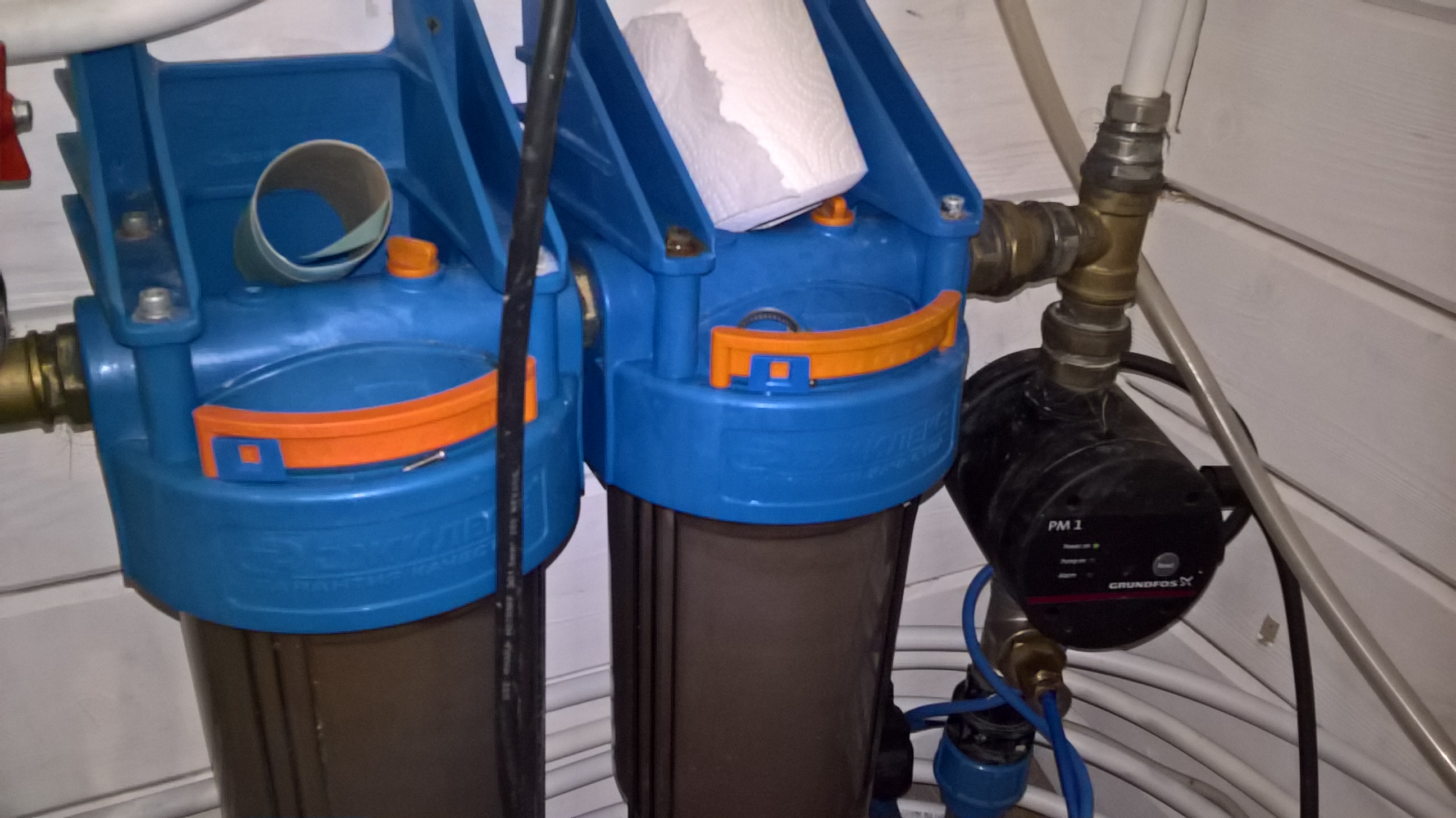

Две колбы с фильтрами
Манометр коллектор

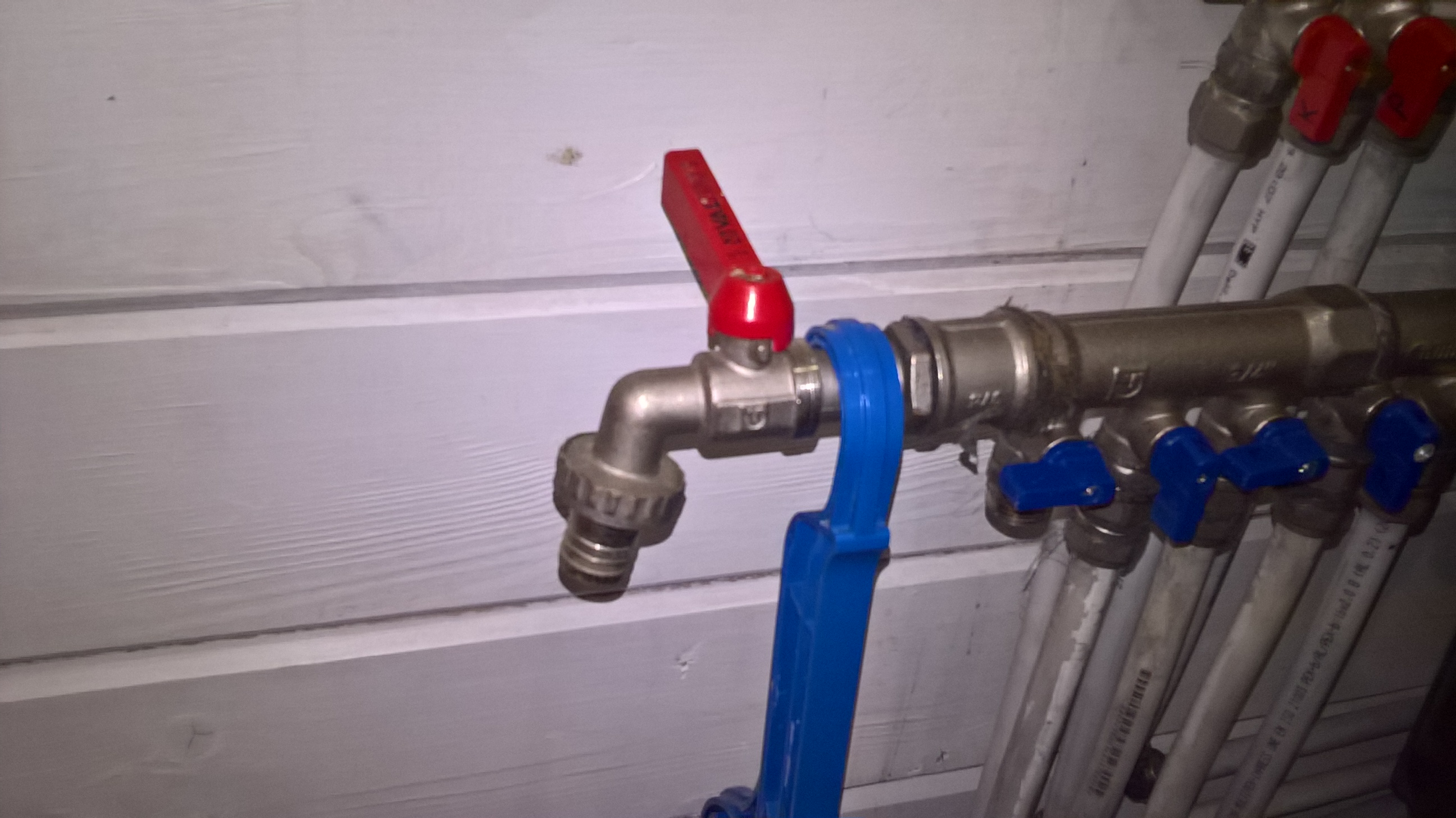

В конце кран для полива
На БА стоит ГА 15 литров Далее бойлер 150 литров
Проблема вот в чем:
Всего в доме четые потребителя - это душевая, раковина ванная, раковина кухня и стиралка.Если пользоваться водой из кранов на кухне или в ванной минут 15 максимум 20 сначала включаешь краны напор хороший и горячей и холодной , но потом падает давление постепенно вода заканчивается и БА встает в аварийный режим и на этом все. Лечится перезагрузкой БА из розетки.
А если включить воду через вот этот кран , то вода идет часами и даже целые сутки без остановки.(проверено уже)
В чем проблема ?????куда копать???

id59432454, реле давления PM1 для меня до сих пор мутное изделие. Кроме защиты насоса от частых пусков я не вижу в нём другой пользы. Скорее всего, PM1 не имеет отношения к проблеме. Если вода заканчивается плавно, искать причину нужно в недостаточном дебете скважины. Включите насос напрямую в розетку, минуя PM1, и убедитесь, что вода заканчивается точно также. Меня одно удивляет. Обычно, если насос успевает вычерпать всю воду вокруг себя, его лопасти оказываются в воздухе, который остаётся в насосе. Выходу воздуха вверх по трубе мешает обратный клапан, что должен быть установлен между насосом и трубой. Если вода действительно заканчивается вокруг насоса, самое очевидное - опустить насос ниже. Но есть ли такая возможность? Не окажется ли насос в песке?

id59432454 написал: Скорее всего, PM1 не имеет отношения к проблеме. Если вода заканчивается плавно, искать причину нужно в недостаточном дебете скважины
Проблем была еще помню сначала когда собрали все систему и не поставили фильтра нитевые в колбы было точно также,давление медлено падало.Потом поставили сами фильтры и все заработало. Эта проблема,возникла не сразу сначала она появлялась раз в неделю потом чаще.

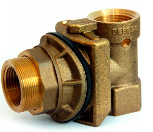

id59432454 написал: далее адаптер
Есть ли в адаптере воздушный клапан, который запускает воздух взамен воды забранной из скважины? Работает-ли он?

BV, добрый день. адаптер стоит самый обычный дюйм (фото из интернета)
А про какой клапан Вы имели ввиду?????

id59432454 написал: А про какой клапан Вы имели ввиду
Утверждение BV было достаточно спорным. Он говорил о клапане, запускающем атмосферный воздух в скважину. Но есть полярная точка зрения, что такой вакуум в трубе скважины усиливает приток воды в скважину. Кроме того, затыкать скважину от попадания верхней воды полезно с точки зрения гигиены. Меня вот это
id59432454 написал: Проблем была еще помню сначала когда собрали все систему и не поставили фильтра нитевые в колбы было точно также,давление медлено падало.Потом поставили сами фильтры и все заработало
навело на мысль, что фильтры своим сопротивлением снизили расход воды. От чего скважина стала успевать своим дебетом за потреблением воды.
Сообщений: 139566
29.10.2018 в 18:11:36
cineman написал: Он говорил о клапане, запускающем атмосферный воздух в скважину.
Именно так. Между заборной трубой и обсадной.
cineman написал: Кроме того, затыкать скважину от попадания верхней воды полезно с точки зрения гигиены.
Конечно, но решаемо и с клапаном.
cineman написал: Утверждение BV было достаточно спорным
Ну может.
Но это предположение о вакууме не по теме, так как был не внимателен, каюсь, и пропустил вот это:

id59432454, А сделайте вот что - или поменяйте фильтры в колбах на свежие, или уберите их совсем на время. И проверьте.
Либо еще проще - перекройте ГА временно - что будет?
