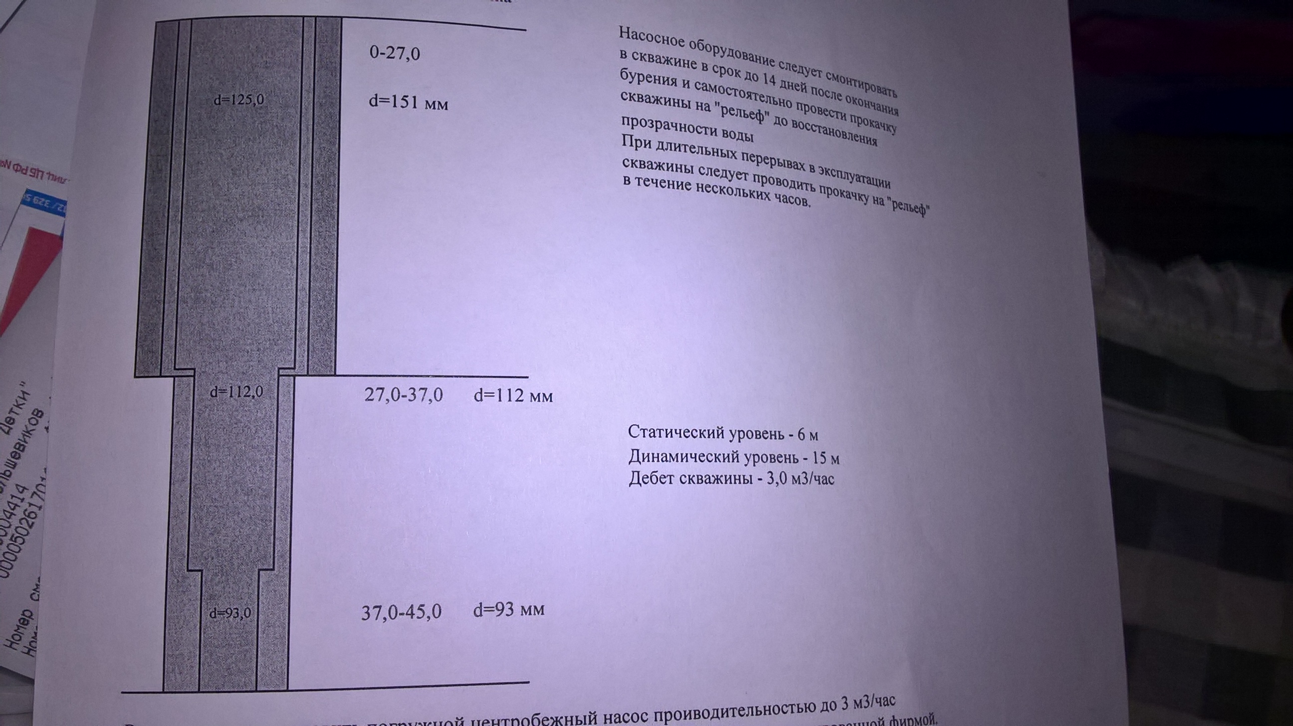

документы на скважину

BV, Труба обсадная 125 мм заглублена на 24 метра Динамический уровень 15 м Статический 6 м

Добрый день!!!! Не подскажите Ваши предположения??????
