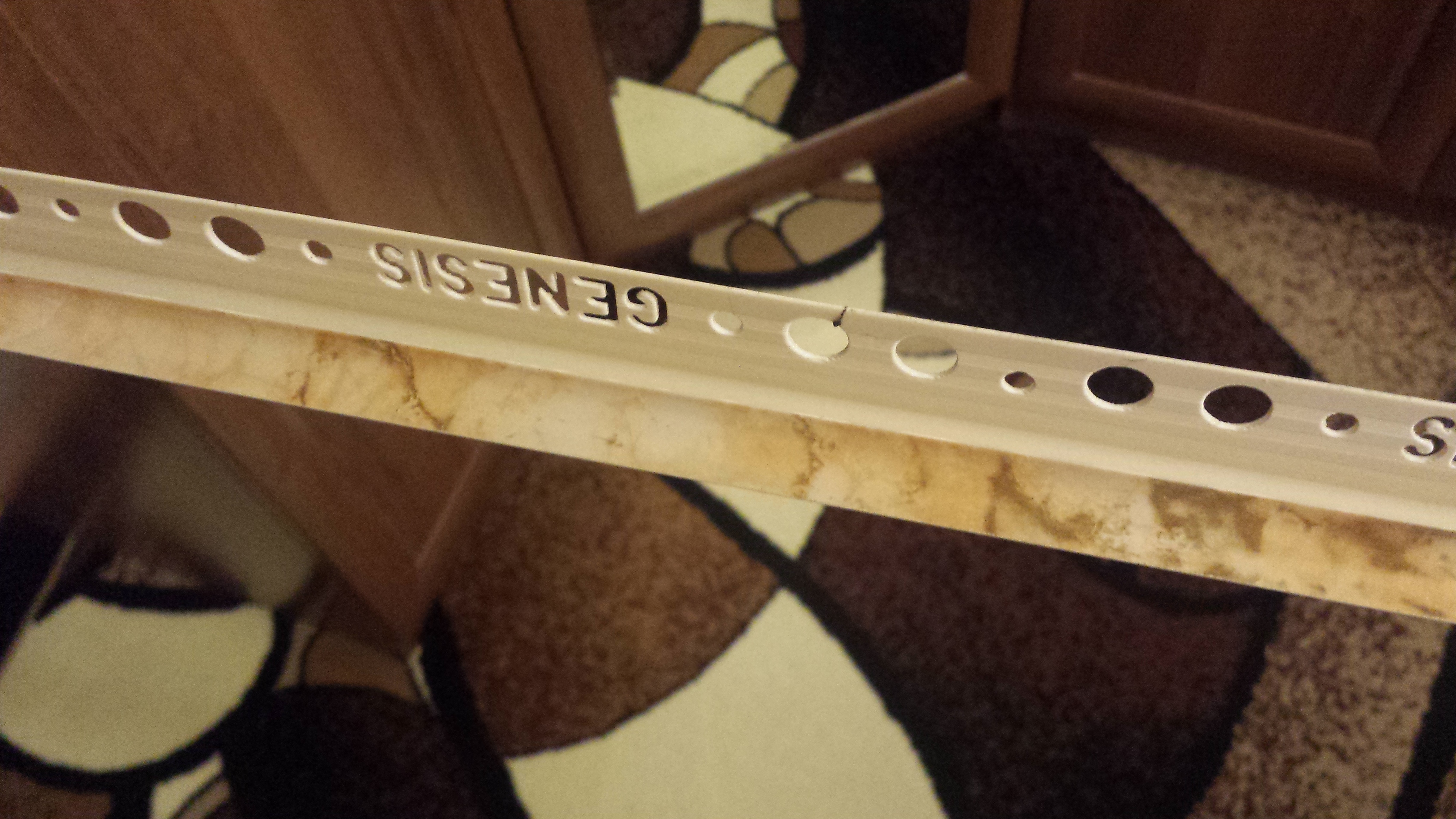

01.11.2018 в 09:40:09
Грэй написал: просверлить отверстие в бордюре, через это отверстие закачать герметик с избытком, пока не полезет наружу. Если нужно, просверлить несколько отверстий. Герметик, выступивший из отверстий, убрать шпателем, либо срезать ножом после высыхания
Там даже сверлить смысла нет. Бордюр нижней частью ровно лежит на ванной. Места для герметика там толком нет. Так что боюсь, такой вариант не сработает. Да и при сверлении ванну заденешь (из-за того, что он без зазора).

01.11.2018 в 12:07:48
Вот фотографии того бордюра, что стоит. В т.ч.фотография снизу, показывающая, что там не так много места, чтобы его сверлить и вдавливать герметик до упора.

01.11.2018 в 13:34:46
lgerp.alex, это не бордюр для ванн, это раскладка для плиточных углов, использованная не по назначению. там действительно нет места для герметика. Срежьте его совсем.
lgerp.alex написал: изрядно повозиться, но хорошо и надолго
тогда, возможно, придётся снять и переделать нижний ряд плитки.

01.11.2018 в 15:26:52
Грэй написал: lgerp.alex, это не бордюр для ванн, это раскладка для плиточных углов, использованная не по назначению. там действительно нет места для герметика. Срежьте его совсем.
Пардон. Не знал. Спасибо, что просветили.
Грэй написал: тогда, возможно, придётся снять и переделать нижний ряд плитки.
А нельзя просто срезать ту часть "уголка", что спереди, пройтись все герметиком и установить бордюр? Выше был вариант с герметиком из шприца. Я же правильно предположил, что он не настолько жидкий, чтобы этот вариант был возможен?

01.11.2018 в 15:39:21
lgerp.alex написал: А нельзя просто срезать ту часть "уголка", что спереди, пройтись все герметиком и установить бордюр?
конечно! и можно, и нужно. Это необходимый минимум для минималистов А снятие плитки и установка "правильного" бордюра- это необязательный максимум. Для максималистов. ;)
