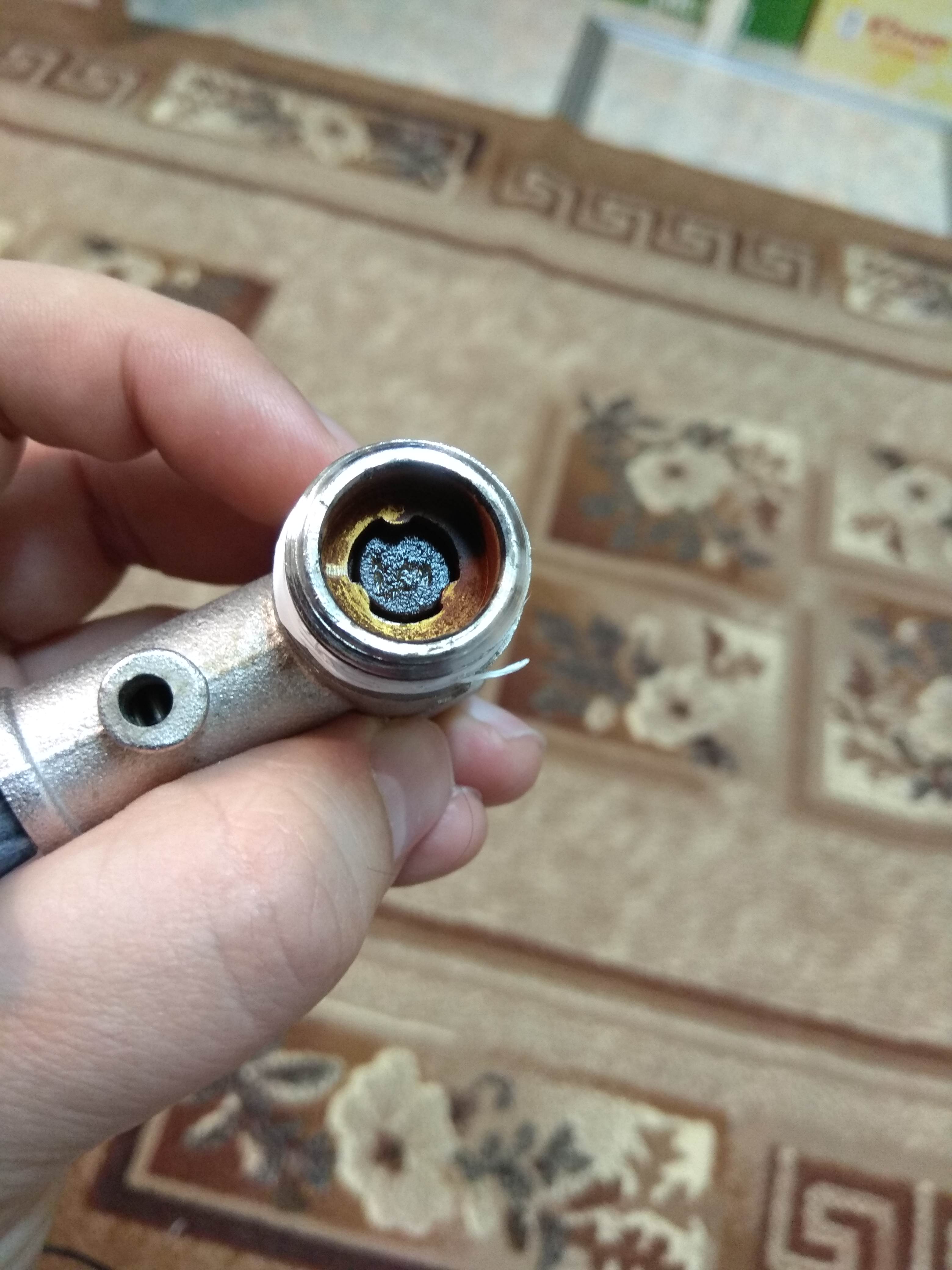

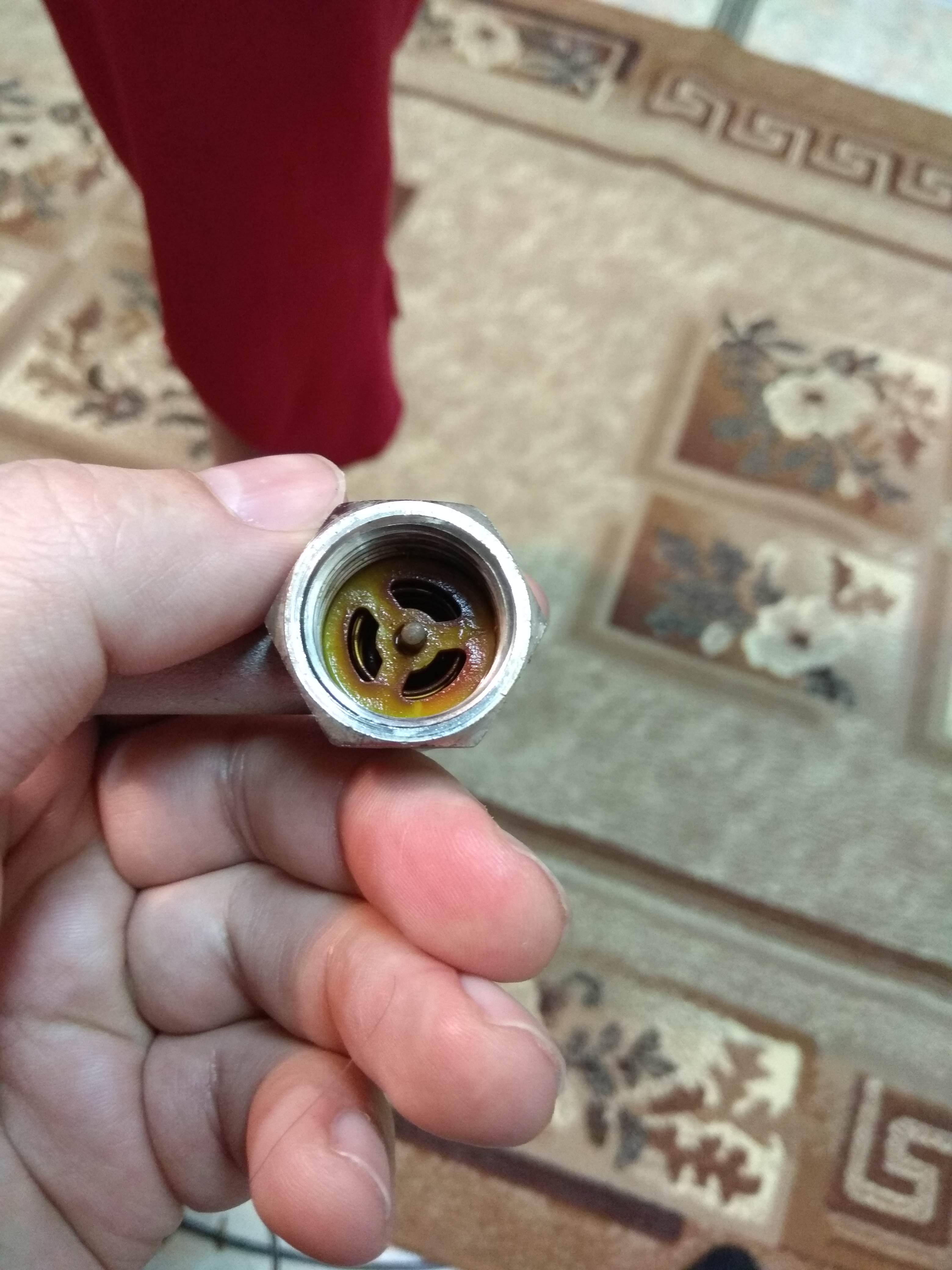

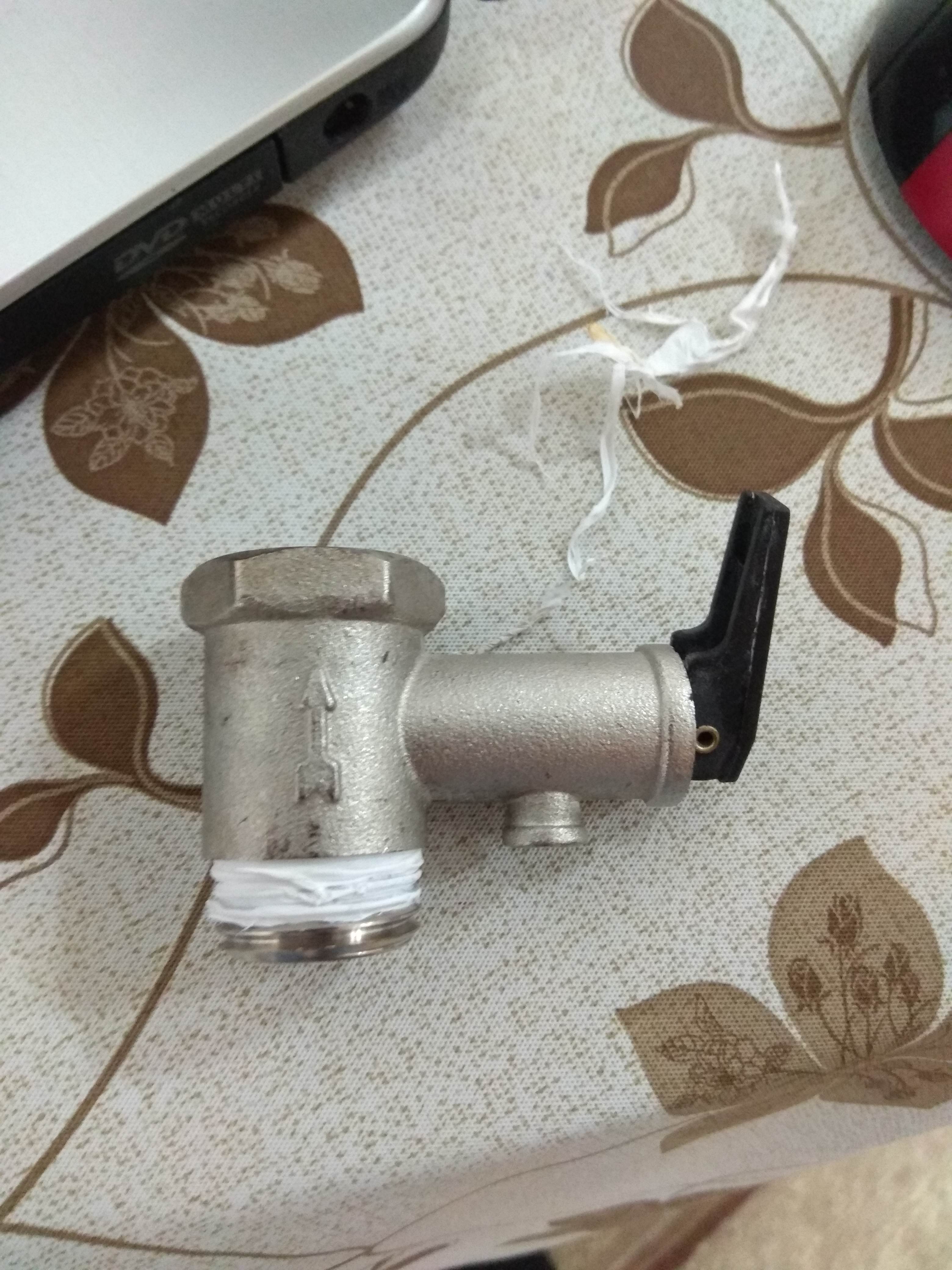

Просто сфоткать, что у Вас под бойлером и все станет понятно, есть у меня одни сомнения, надеюсь такими и останутся... Если этот клапан сброса - оригинальный от бойлера, то подключите только его, без ОК. На ХВС ввод накручиваете клапан, на клапан гибкую подводку.

На бойлере внутренний диаметр входа и выхода 11мм. На входе стоит клапан как на фото (как оказалось там нет отдельного обр. клапана, он встроен в клапан давления). От клапана и от выхода идут гибкие шланги с вн. диаметром 6мм. Вторыми концами подключены к шаровым кранам, а те вручены в водорозетки ппр, далее идут трубы ппр 20 о которых писал выше
