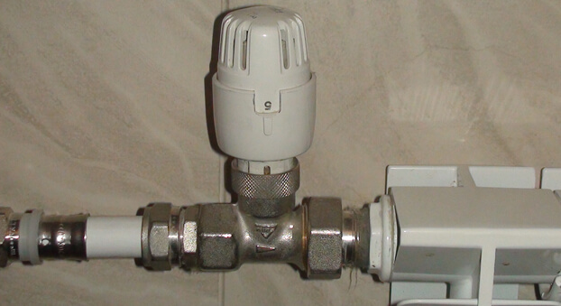

GAMOTO написал:
GAMOTO, картинка - косяк. Нельзя так ставить термоголовку.
