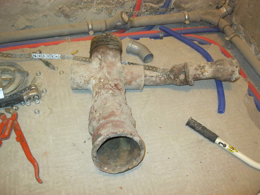

Сантехник, который выбивал мне чугунины во время ремонта, рассказывал, что можно уменьшить диаметр переходника в серой трубе 110 путем нагревания его, обкатывания и придавливания одновременно. тогда эту трубу можно вставить внутрь вашей чугунины. А то как сделано у Вас по любому будет подтекать и пахнуть. или вызовите хорошего сантехника, на это денег жалеть не стоит.
"Можно Машку за ....." (с) Прошу простить за "мой французский".:) Во вложениях фото результатов такого рукоблудства.;)

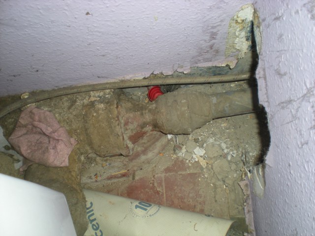

У меня стояла задача удалить редукцию 110-75, куда раньше подключалась канализация от ванны и кухни.

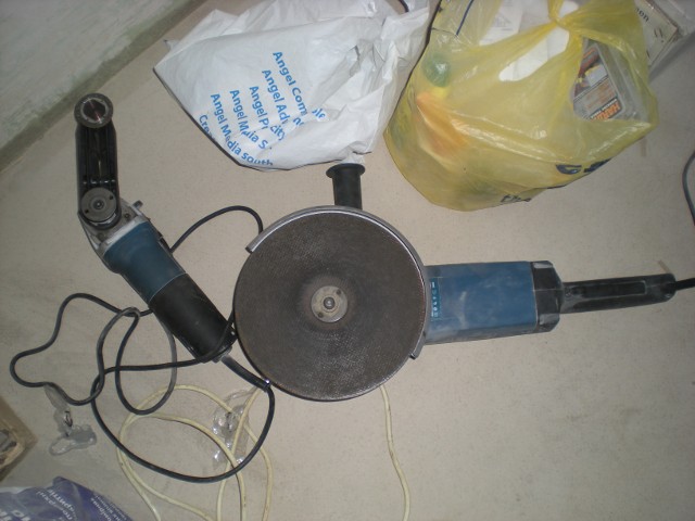

Редукция вставлена в чугунный тройник на унитаз и зачеканена очень прочным цементом, унитаз трогать было категорически нельзя. Из-за тесноты за унитаз подлезать оказалось крайне неудобно, потому пришлось добираться до редукции со стороны ванной, через маленький проем в стене. Сначала выдалбливал цемент отвертками и электродом, пробовал раскачивать, зажав раструб редукции газовым ключем, а потом плюнул и решил резать. После отрезания выступавшей за раструб части сделал изнутри несколько надрезов болгаркой с удлиннителем. Максимально допустимый диаметр диска на удлиннитель 50мм (посадочные отверстия могут быть 10 или 22мм, толщина минимум 1,5мм), так что резал не боясь заклинивания диска одновременно с двух сторон.
В идеале достаточно двух глубоких резов рядом (разрушение по аналогии с засверливанием в торец, как на фото выше) и еще одного, для располовинивания и извлечения остатков. Времени ушло часа 3: очень боялся расколоть тройник.
