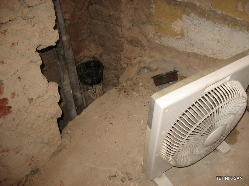

Работаю на сервисе по установки сантехнике и унитазов.Чугунную трубу демонтирую при помощи перфератора и никаких болгарок,демонтаж занимает где то 15-25 минут.Самое больше один раз было минут 40-50.Просто пикой вокруг очищаю все и загоняю пику где то сантиметр между трубой и раструбом по кругу.Потом под углом 45 градусов бью в трубу и смотрю чтобы высыпалась сера,после чего молотком бью по трубе верх низ или в бок-как правило одними этими манипуляциями ограничиваюсь.Один рас пришлось сверлом с победитом 6-мм высверливать по кругу заняло 40 минут.В день ставим 3 унитаза и ни один хозяин не разрешит выжигать горелкой у него в доме -поэтому приходится учиться практиковаться.Установка унитаза с демонтажом трубы занимает 45минут -1час 30 минут.Главное бить осторожно и не расклинивать и все получится-худой конец сверлить вокруг

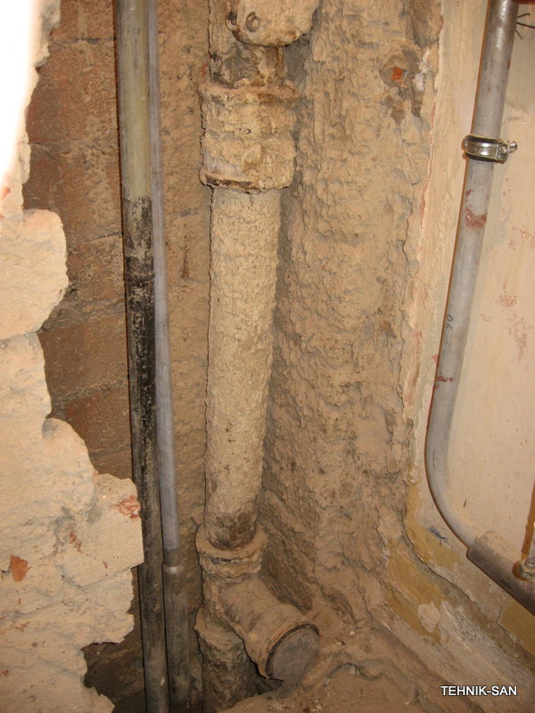

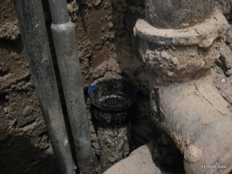

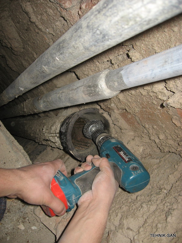

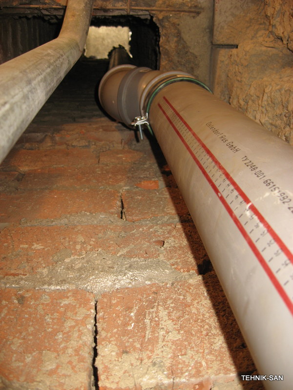

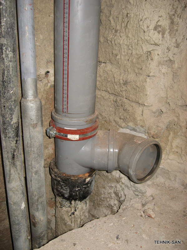

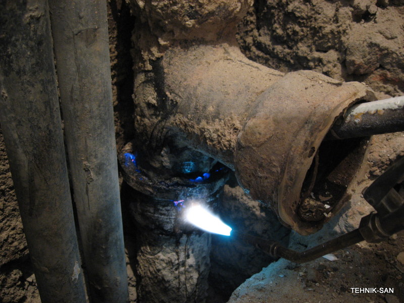

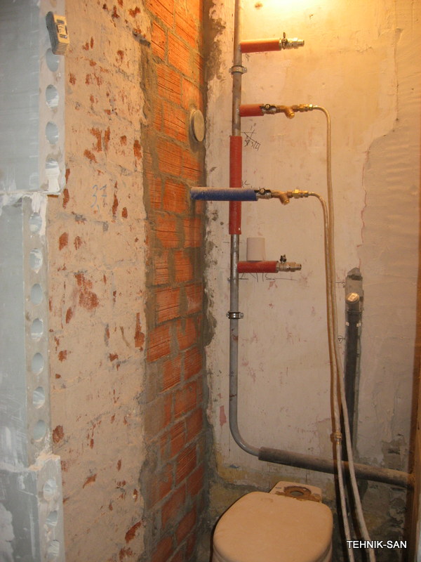

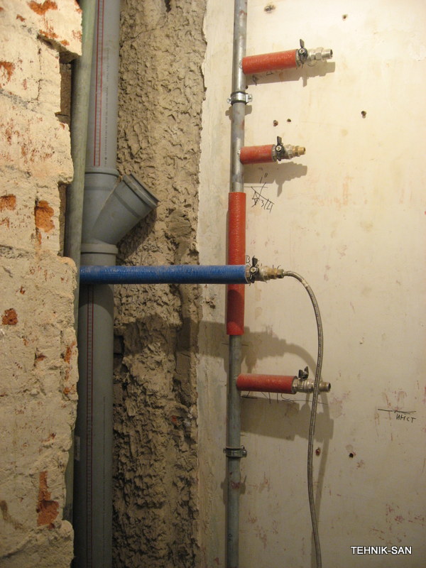

Демонтаж чугунного стояка на последнем этаже девятиэтажки и замена его полностью с фановым участком до самого верха. Подробности на фото.

Да при замене или ремонте стояка одним пефератором не обойтись,есть мертвые зоны куда не подлезть и здесь нужна горелка.Это не унитаз менять или каналюгу в квартире.

Tehnik-san написал : Демонтаж чугунного стояка на последнем этаже девятиэтажки и замена его полностью с фановым участком до самого верха. Подробности на фото.
Техник -Сан, интересует особенность, почему в качестве ревизии выбран косой тройник и не прямой с заглушкой на резьбе?

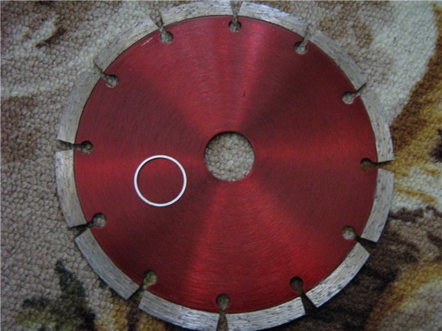

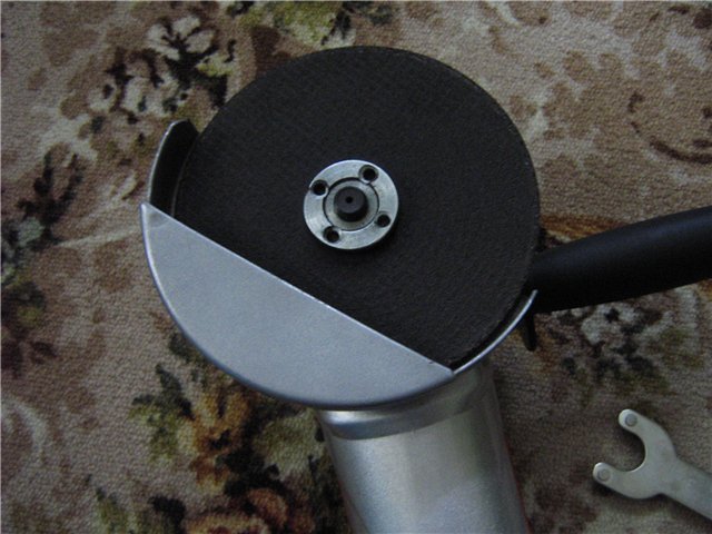

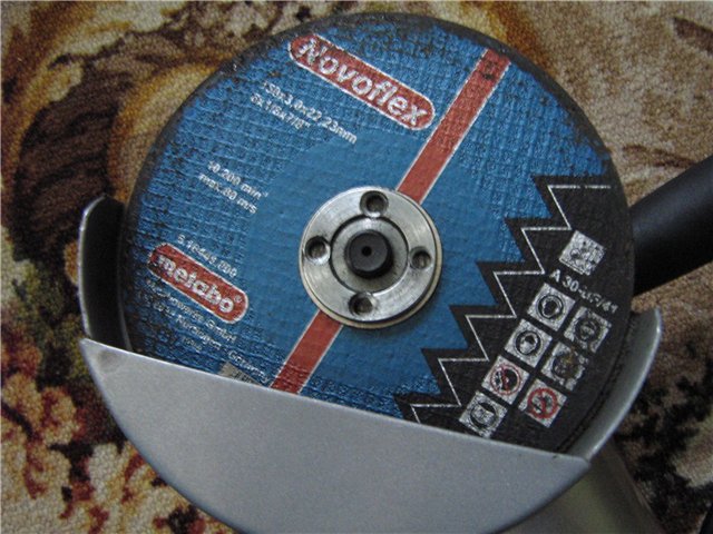

та вот именно, что интересно) но как же он до этого резал, если я не затянул?) Блин... я идиот) вот так не затягивает и проворачивается вот так затягивает норм посмотрел на разных сайтах и на видео - везде разной стороной диски ставят. так куда цветная сторона с маркировкой и надписями должна смотреть? попутно еще вопросик. с диском идет металлическое кольцо-шайба. куда его лепить?

Slob написал : вот так затягивает норм посмотрел на разных сайтах и на видео - везде разной стороной диски ставят. так куда цветная сторона с маркировкой и надписями должна смотреть?
Лично я всегда маркировкой "вверх" приворачивал, т.е. как на фото. У меня даже мысли не возникало, что можно наоборот... Кроме того, на самой гайке одна сторона плоская, а другая -- с ободком. Так производитель моей болгарки предупреждает, что плоская сторона -- для отрезных дисков, а с ободком -- для шлифовальных, и не путать! Необходимо создать ФАК по работе с УШМ...
