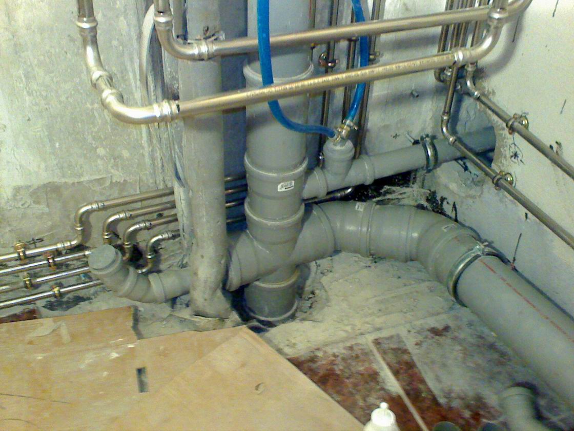

vrong написал : Или ленту какую-ть приварить в том месте для герметизации. Неужели ничего подобного нет ны рынке для указанных случаев?
Обернуть лентой "Герлен" армированной :)
=vadim= написал : "вварил" на силиконе отвод
Силикон рано или поздно отвалится - неправильный это материал в этом месте.

bv написал : Обернуть лентой "Герлен" армированной :)
А какой материал будет правильным в этом месте?

bv написал : Силикон рано или поздно отвалится - неправильный это материал в этом месте.
отвалится, если отвод дополнительно не прикрепить механически к стояку. Надо иметь ввиду что крепить к полу отвод нельзя.

2=vadim= У силикона плохая адгезия к пластику.

Ну что, нет никаких мыслей чем закрыть/залить стык муфты и тройника? А может приварить, пластиковые трубы же варят?

я бы приклеил двухраструбную муфту к нижестоящему стояку, для дополнительной герметизации типа http://www.avto-partner.ru/info/aga/done_deal/42/

Конечно же не стык муфты/тройника, а стык муфты и нижнего стояка. Сорри.

На рынке видел специальные отводы для врезки стояк без разбора оного. Точно не могу описать принцип действия, не использовал сам, увидел, спросил, отложил в уголок памяти и пошёл дальше. Должно быть просто, выглядит как отвод вырезанный с частью трубы. В стояке делается отверстие, дополнительный отвод вместе с уплотнителем накладывается на трубу, может приклеевается, и фиксируется хомутами.

s_master написал : На рынке видел специальные отводы для врезки стояк без разбора оного. Точно не могу описать принцип действия, не использовал сам, увидел, спросил, отложил в уголок памяти и пошёл дальше. Должно быть просто, выглядит как отвод вырезанный с частью трубы. В стояке делается отверстие, дополнительный отвод вместе с уплотнителем накладывается на трубу, может приклеевается, и фиксируется хомутами.
Имхо здесь надежность еще ниже чем при втыкании в муфту, ибо здесь мы стыкуемся с горбатой (выпуклой) поверностью стойка, а в случае с муфтой с горизонтальной.

ДОКА написал : Что именно Вам не понятно?
Уже гораздо понятнее, глядя на Ваш рисунок. Спасибо!
Все то что надо, почти как у меня, только верхняя труба у меня пойдет налево на мойдодыр и на кухню.
Вопрос лишь с трапом, его наверно вставлять в отвод, который встанет под крестовиной (или это тройник - не разберу). А под унитаз делаем отвод из нижней толстой трубы поближе к стояку. Так?
