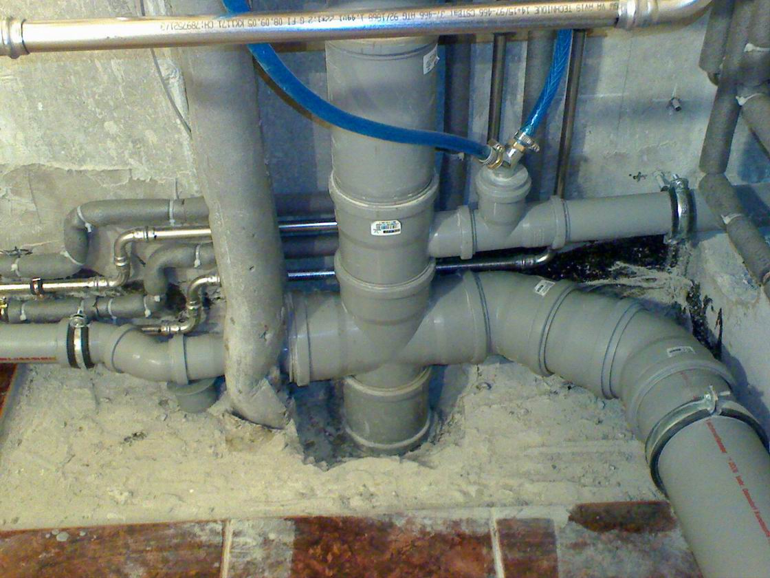

vrong написал : Вопрос лишь с трапом, его наверно вставлять в отвод, который встанет под крестовиной (или это тройник - не разберу). А под унитаз делаем отвод из нижней толстой трубы поближе к стояку. Так?
Опять не понял,труба кроме унитаза еще куда-то пойдет?Лучше нарисуйте...

2ДОКА Фановые крестовины и тройники 100 мм (в стояк) бывают еще и косые - по вашему опыту их лучше использовать, или совершенно нет разницы?

bv написал : по вашему опыту их лучше использовать, или совершенно нет разницы?
Лучше их конечно,Остендорф прямые вообще не делает,пришлось Политек ставить.Но косую крестовину,чтобы отвод был как можно ниже,придется еще сильнее заглублять,а это не всегда возможно. А на фото-вообще труба:)Отвод влево протаскивается между стояками,а между ними менее 50 мм:) Пришлось даже горелкой чуть подправить трубу...

Ну если придираться - там еще есть "не идеально" - 50-ка входит в нижнюю часть 100-ки, а не в верхнюю.... (... и не через плавный переход 50=>100) Но понимаю, что вам некуда было деваться по высоте....и между стояками плавный переход ну никак не воткнешь....

bv написал : Но понимаю, что вам некуда было деваться по высоте....и между стояками плавный переход ну никак не воткнешь....
В том-то и дело...

А как в такую конструкцию, как в вашем случае, лучше вставить трап? Если ли крестовины с 5-м отводом? :-)

vrong написал : Если ли крестовины с 5-м отводом?
Нет.:)

ДОКА написал : Нет.:)
А как быть? Внизу тройник под трап, выше крестовина под все оcтальное? Для раковин и унитаза подойдет, а вот для душевой кабины не высоковато ли будет?
