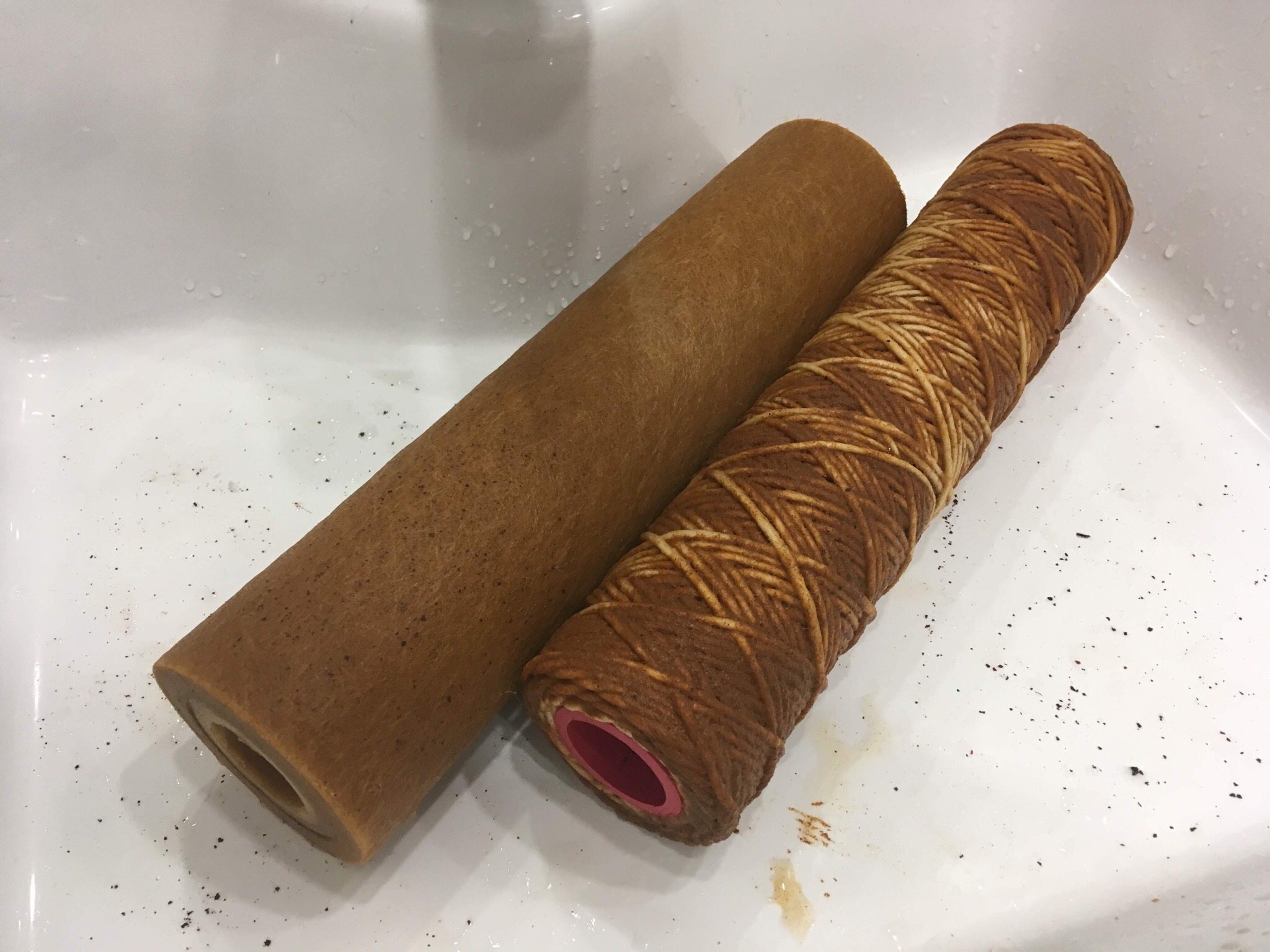

Доброго времени суток. Собственно по теме: посмотрел довольно интересный ролик одного из Петербургских сантехников, ведущих блог на Ютубе и честно прочел его же статью - "Обратная промывка. Нужна или нет". Но так и не понял обоснованность позиции "грязевик - магистральный", исключая промывной. Что ролик, что статья довольно длинные, но как я понял, Артем не видит смысла в промывных фильтрах, в т.ч. и с обратной промывкой.
Дано: новостройка в Мурино, вода в соседнем доме фиговая, много ржавчины. Какая она будет через год - неизвестно никому. Но в соседнем доме, принятым кажется года два назад, магистральные меняют каждые 5-7 кубометров. Два водоузла - санузел и кухня Схема один: а) грязевик на 300, б) промывной на 100 (без обратной), в) магистральный на 5 Схема два: а) грязевик на 100, б) магистральный на 5
Иногда лезть и откручивать грязевик, видимо, придется в любом случае, т.к. без него не опломбируют, верно? Поэтому схему без грязевика, только с промывным на 100 я не указал.
Внимание, вопросы: 1) Какая схема верна? И правильная ли позиция отражена в статье? Отказ от промывных позволит сэкономить бюджет, так как стояков 4 штуки. А китайскую "латунь" ставить не хочу... 2) Нужно ли ставить соответственно 4 магистральных? Или хватит и двух - на холодную воду?

svp-mgdn, возможно, читал пост бегло, но не нашёл типа загрязнения. Если это песок, то промывка будет полезна. Если это крупинки ржавчины, промывать нужно часто, иначе ржавчина сцепляется с сеткой фильтра и простой промывкой не удаляется. Если это ржавая взвесь, то промывные фильтры её не задержат. Не знаю, что там в новостройках, а старый фонд в этой столице сидит с низким давлением, а иногда и вовсе без воды. А на фильтре давление падает больше, чем на остальных элементах этой цепочки. Озвучьте давление и характер примесей, иначе разговор будет слишком общим.

cineman, получил информацию, вода плохая. Вот фото картриджей магистральных фильтров после 10 кубов воды
Так что видимо не избежать мне промывных... Интересно, как Вальтековская продукция в этом плане? Ханивелл уж слишком дорогие.

svp-mgdn, у вас грязевики стоят? По сути промывной это тот же грязвик, с ячейкой сетки чуть меньшей Если он забивается, промывной будет полезен. Но я сомневаюсь, скорее всего будет пролетать сквозь него также, как и через грязевик

Цвет не показатель. Если это мелкая взвесь, её удержит только сменный картридж 5 мкм. Остаётся выяснить с давлением. Есть запас?

cineman, вроде как с давлением все нормально. Судя по фото с картриджей сыпется и крупная фракция, значит грязевик пропускает. На 5 мкм ставить буду обязательно. Но что тогда выбрать? Вальтек или что-то иное есть? Душить жабу и копить на FAR?

А нельзя разве поставить манометр и узнать настоящие данные? А заказать анализ воды в проф.лаборатории, а не гадать по фото?

в этом деле есть своя логистика. По мере засорения картриджа 5 мкм, давление после него будет падать (при том же расходе воды в минуту). Можно часто менять картридж, а можно поставить корпус размера БигБлю с длиной картриджа 20". Но этот картридж много дороже картриджей SL10. И есть третий путь - установить несколько параллельных корпусов размера SL10. Расход воды через них разделится, и при той же степени засорения картриджа, падение давления будет меньше. Это позволит производить замену картриджей при большей степени загрязнения. Вот пример такого включения фильтра, что сделал экономный заказчик своими силами.
