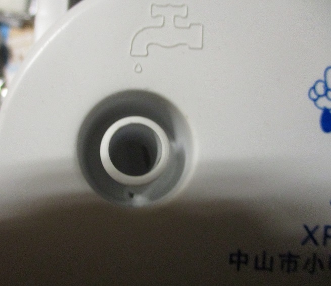

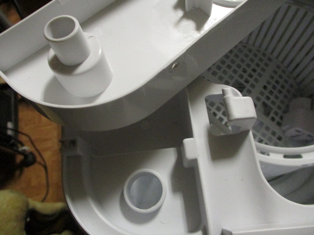

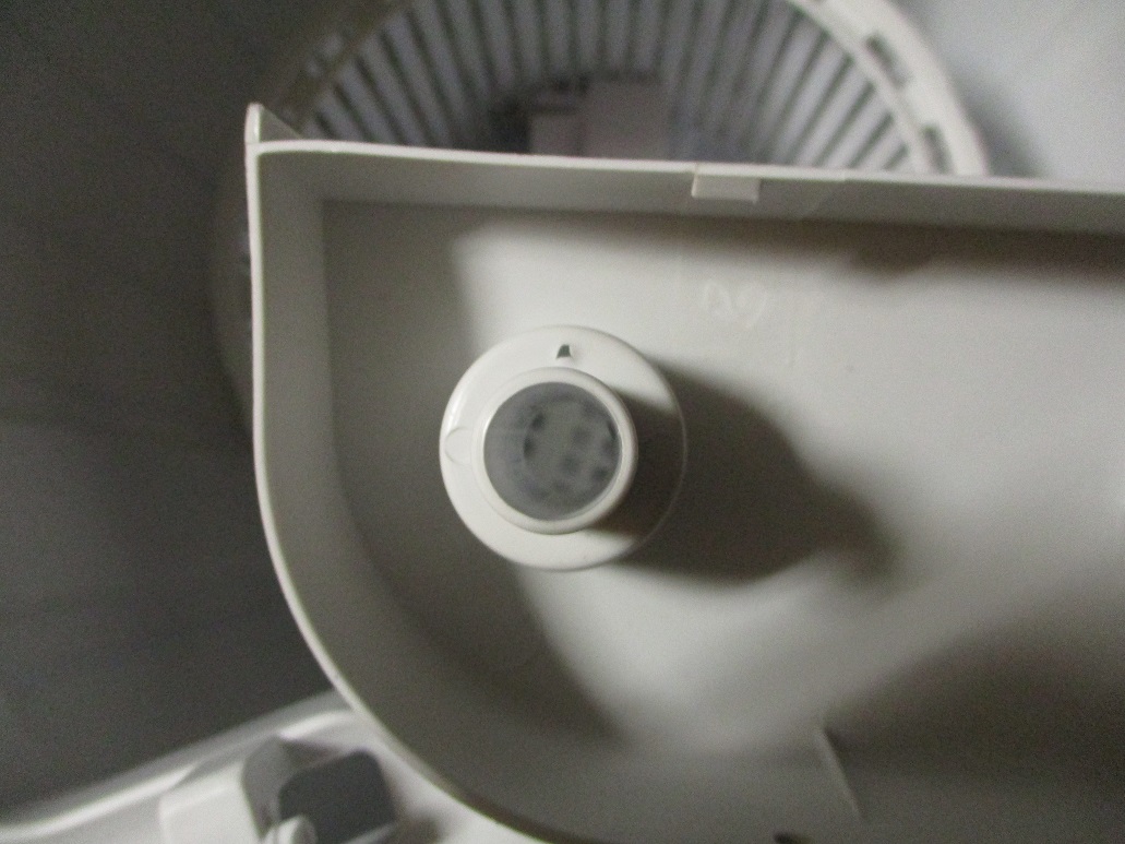

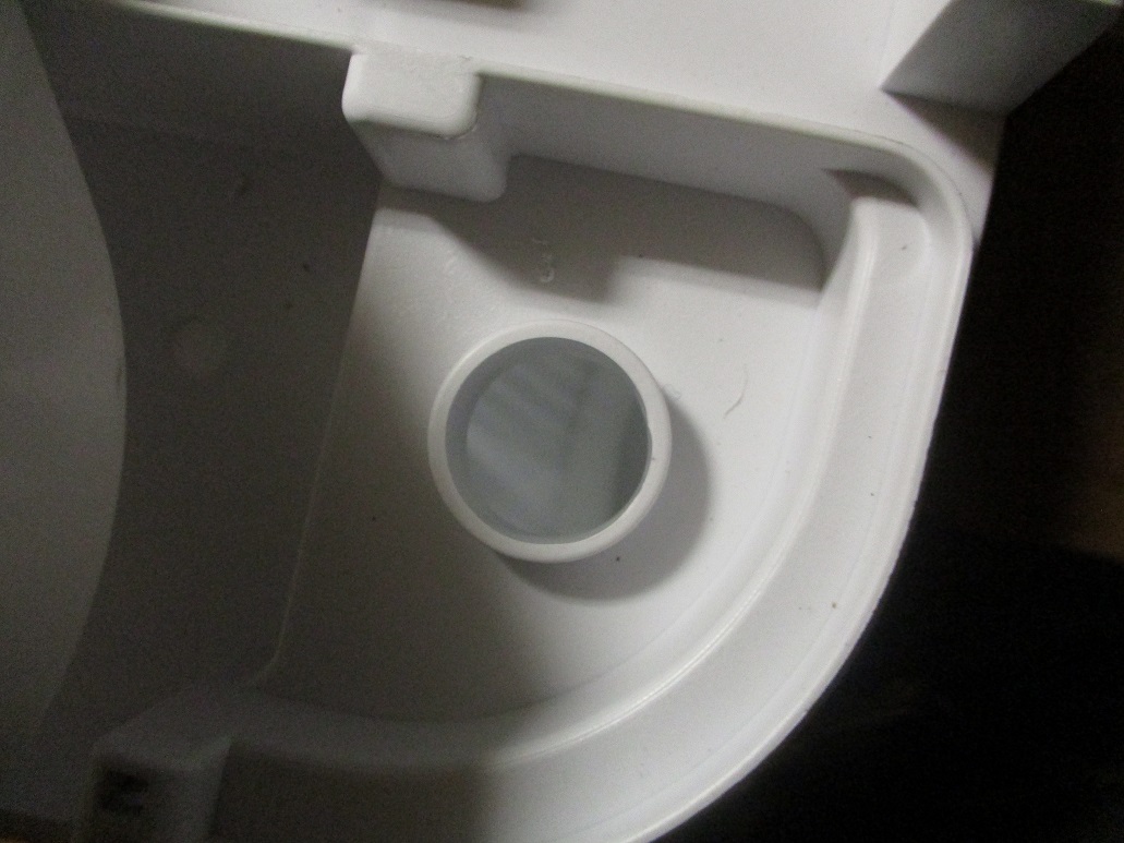

начинаю переделку с подключения, чтобы в студию выдать литраж воды, использованной для стирки.
Итак, хочу установить быстросъемный коннектор для шлангов садовых: https://baucenter.ru/shlangovye_fitingi_nasadki_i_raspyliteli/583616/ Нужно выйти на внутреннюю 1/2 резьбу, для этого планирую установить в корпус машины - футорку 1/2 вн. резьбой. Вроде как раз диаметр отверстия в корпусе позволяет нарезать в нем резьбу при накручивании футорки, ну а в крышке я расширю отверстие, по диаметру футорки 1/2 резьбы и в нее вкручу патрубок для быстросъемного соединения. Если есть другие идеи - рассмотрю с удовольствием!
Входное отверстие на крышке:
Крышка - внутренняя сторона:
Корпус и крышка:
Заливное отверстие в корпусе
Соединителя, какого-нибудь резинового найти не могу, чтобы во входное отверстие на крышке одевался хорошо, но думаю быстросъемное соединение шланга будет даже удобнее, чем резиновая втулка.
