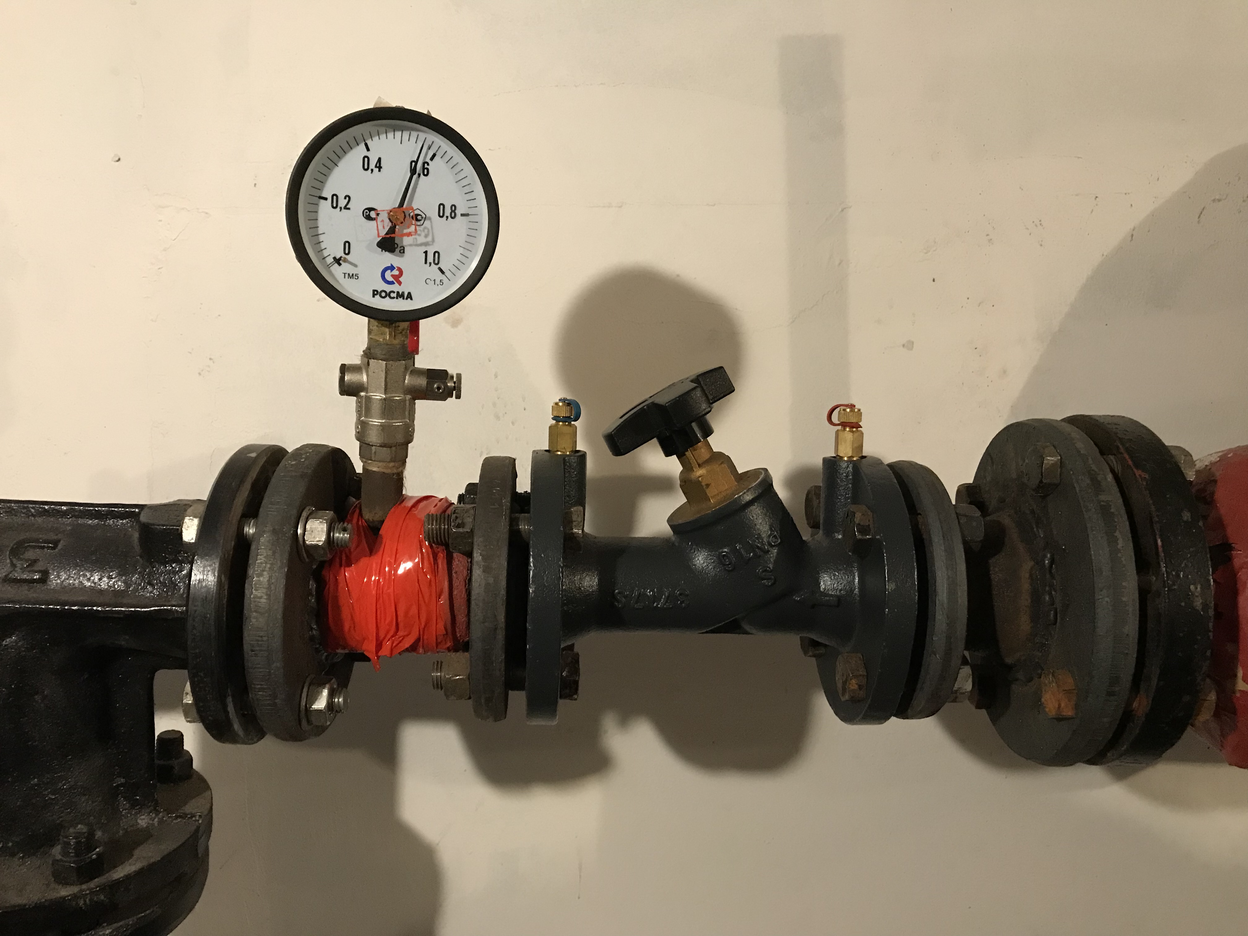

BV, Еще раз спасибо, хочу задать вопрос, регулятором температуры воды для отопления, стоящим перед элеватором, управляющая компания поставила вот этот элемент:
именно он и издает шум. Смущает, что диаметр у него меньше чем, подводящая и отводящая труба. Что вы можете посоветовать, исходя из своего опыта. Если еще надо фотки итп, я выложу.

Есть манометр ДО этого элемента? Есть манометр на обратке до и после элеватора?

Сообщений: 139566
28.02.2020 в 20:43:20
VAssya, Прежде чем что-либо делать.... ИМХО, попробуйте пообщаться с сетями - скорее всего проблема шума - чрезмерный перепад давлений подача / обратка на входе в дом.
Вентиль создает шум из-за кавитации - большой перепад давлений и конструкция вентиля такая. Возможные решения - снизить немного перепад, плюс, возможно, сменить вентиль на менее шумный. Вообще говоря - такой способ регулировки элеватора вентилем не встречал - возможно чье-то колхозное "ноу-хау"
Элеваторный узел - чья зона ответственности (и регулировки) ?
