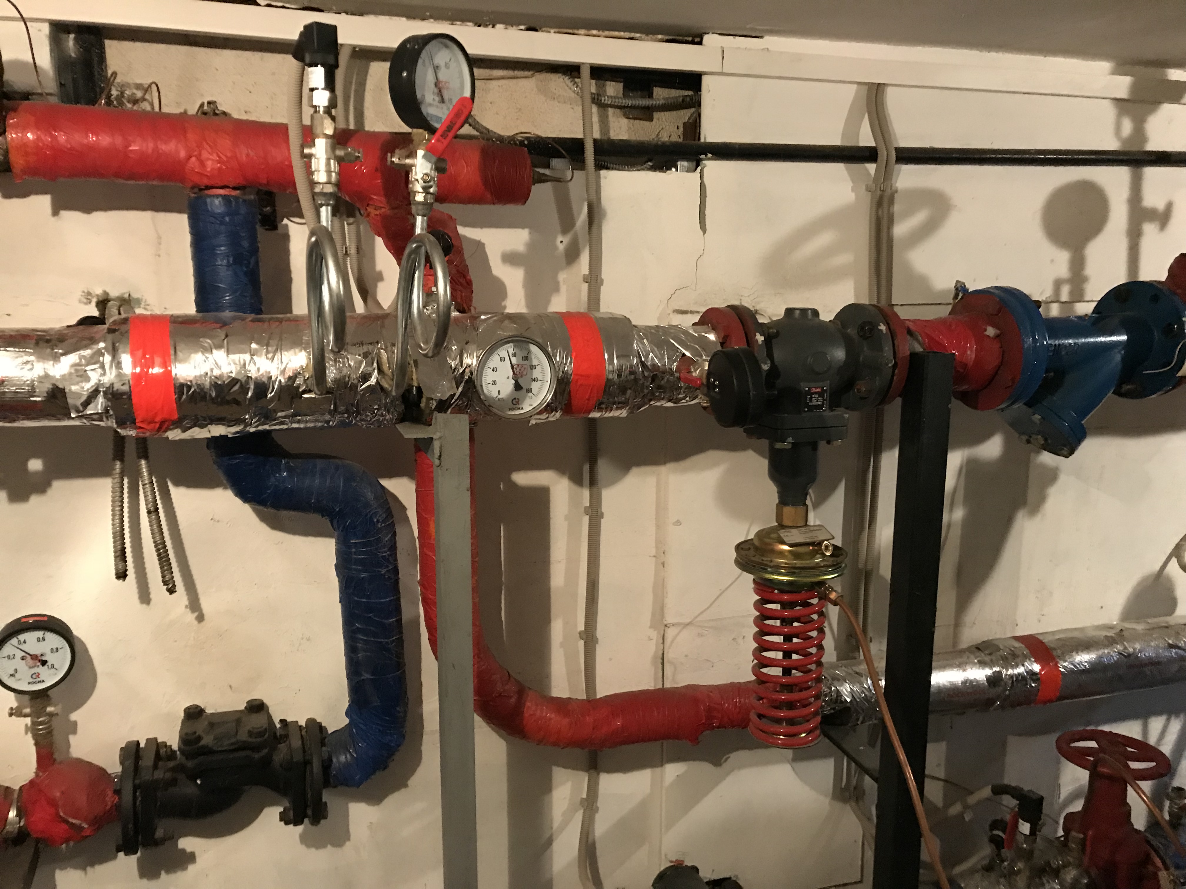

BV написал: VAssya, Прежде чем что-либо делать.... ИМХО, попробуйте пообщаться с сетями - скорее всего проблема шума - чрезмерный перепад давлений подача / обратка на входе в дом.
Вентиль создает шум из-за кавитации - большой перепад давлений и конструкция вентиля такая. Возможные решения - снизить немного перепад, плюс, возможно, сменить вентиль на менее шумный. Вообще говоря - такой способ регулировки элеватора вентилем не встречал - возможно чье-то колхозное "ноу-хау"
Элеваторный узел - чья зона ответственности (и регулировки) ?
BV, Итп Весь наш, от задвижки Гуп Тэка.
Входное 6 атм, обратка 4.2 Обслуживается сторонней технической организацией, в которой квалифицированных кадров нет. Сантехники способны запустить дом не более того. Шум их не интересует. Способных понять физику работы нет.
Сам ИТП достался от застройщика. 2001 г. Не найти специалиста , который бы сказал, это надо сделать так, это поменять, это убрать и тд. За деньги. Нет и все.

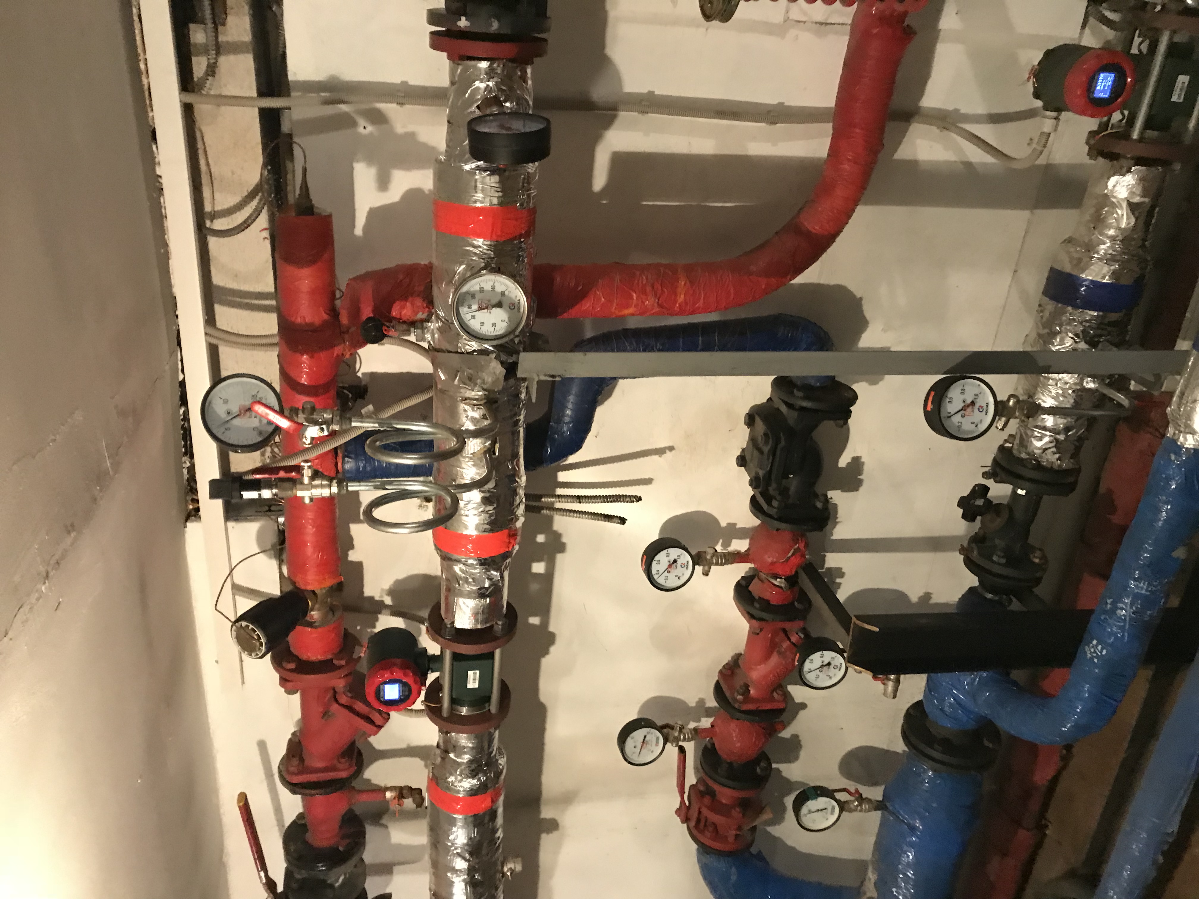

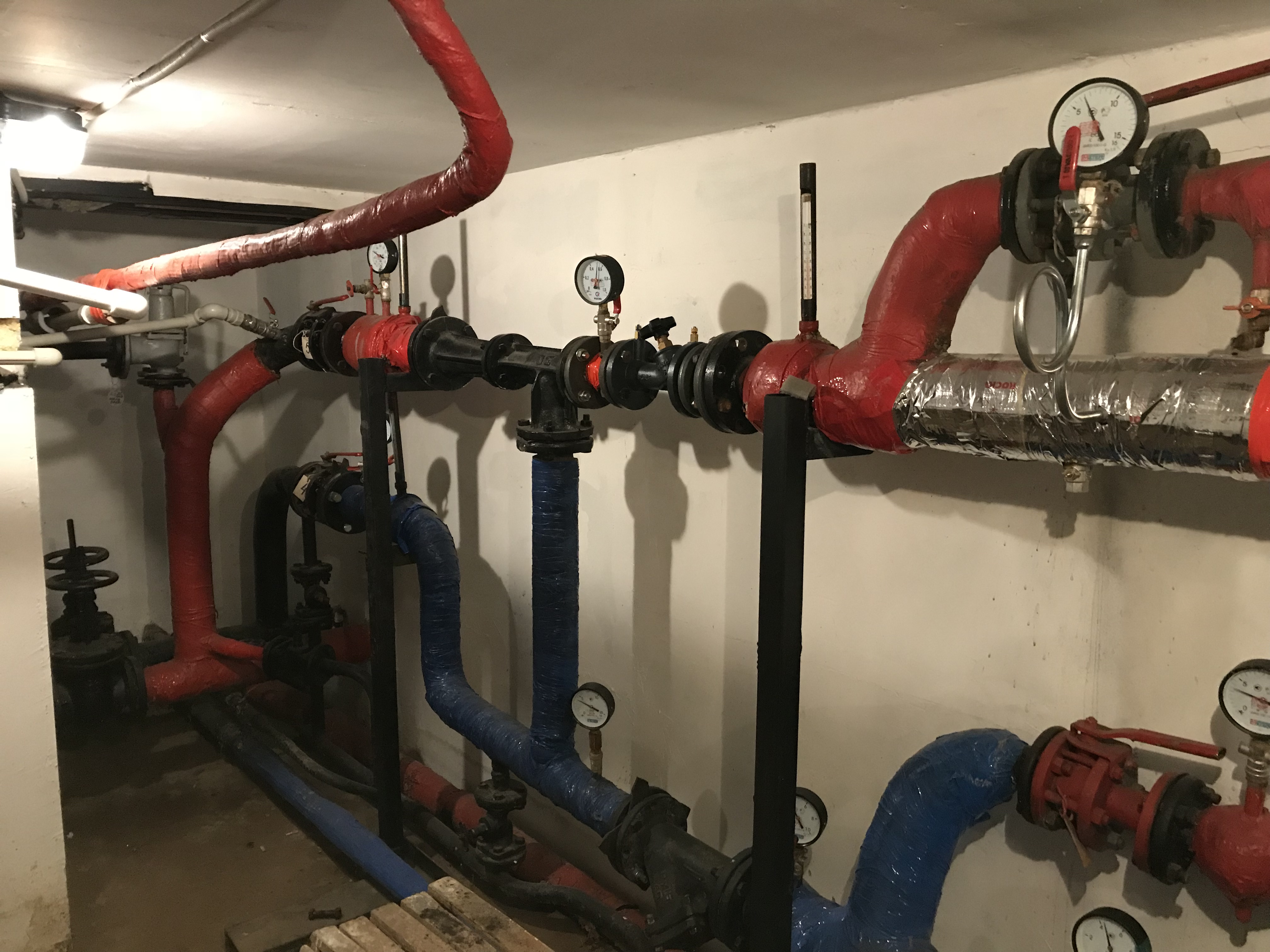

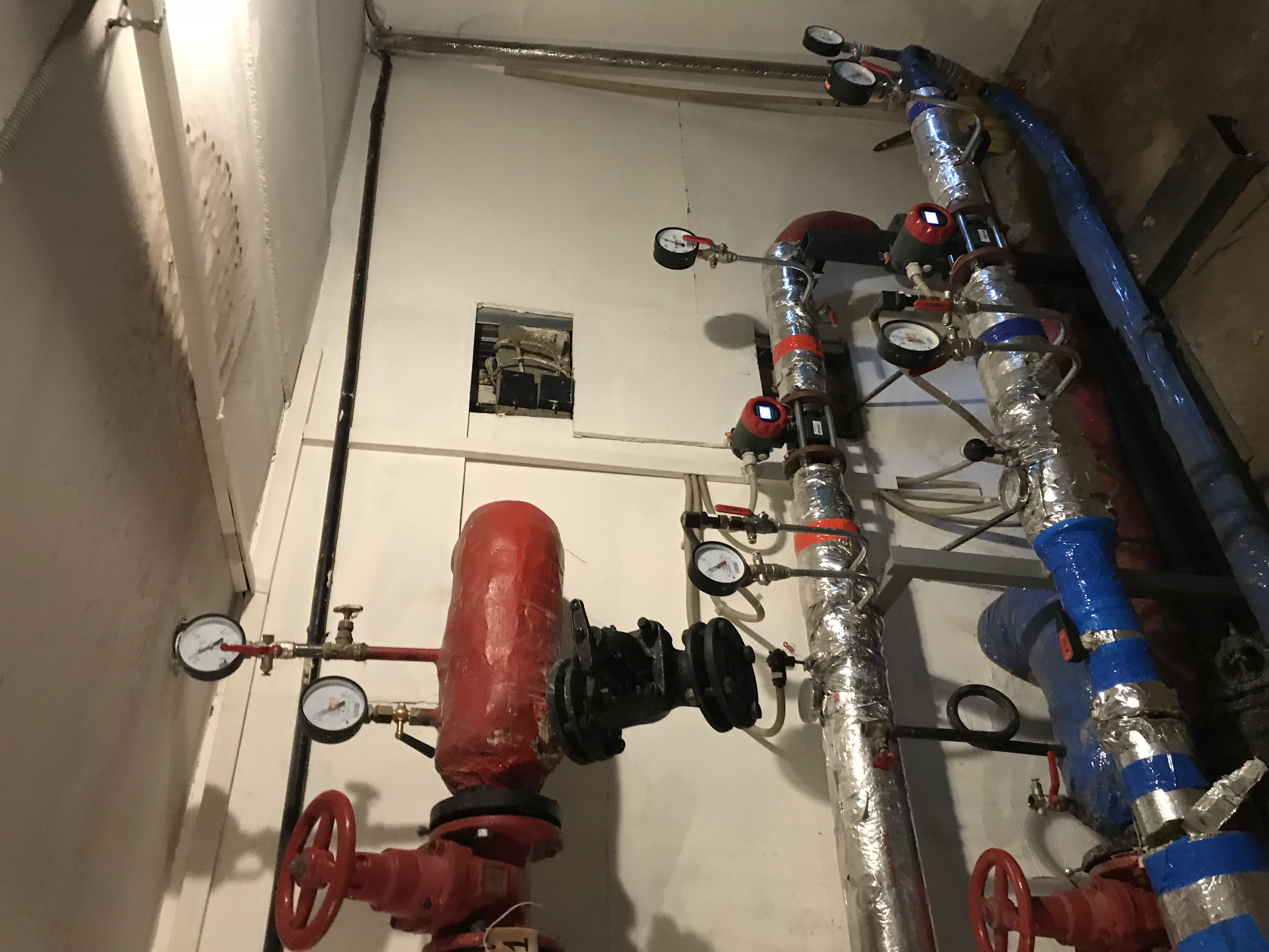

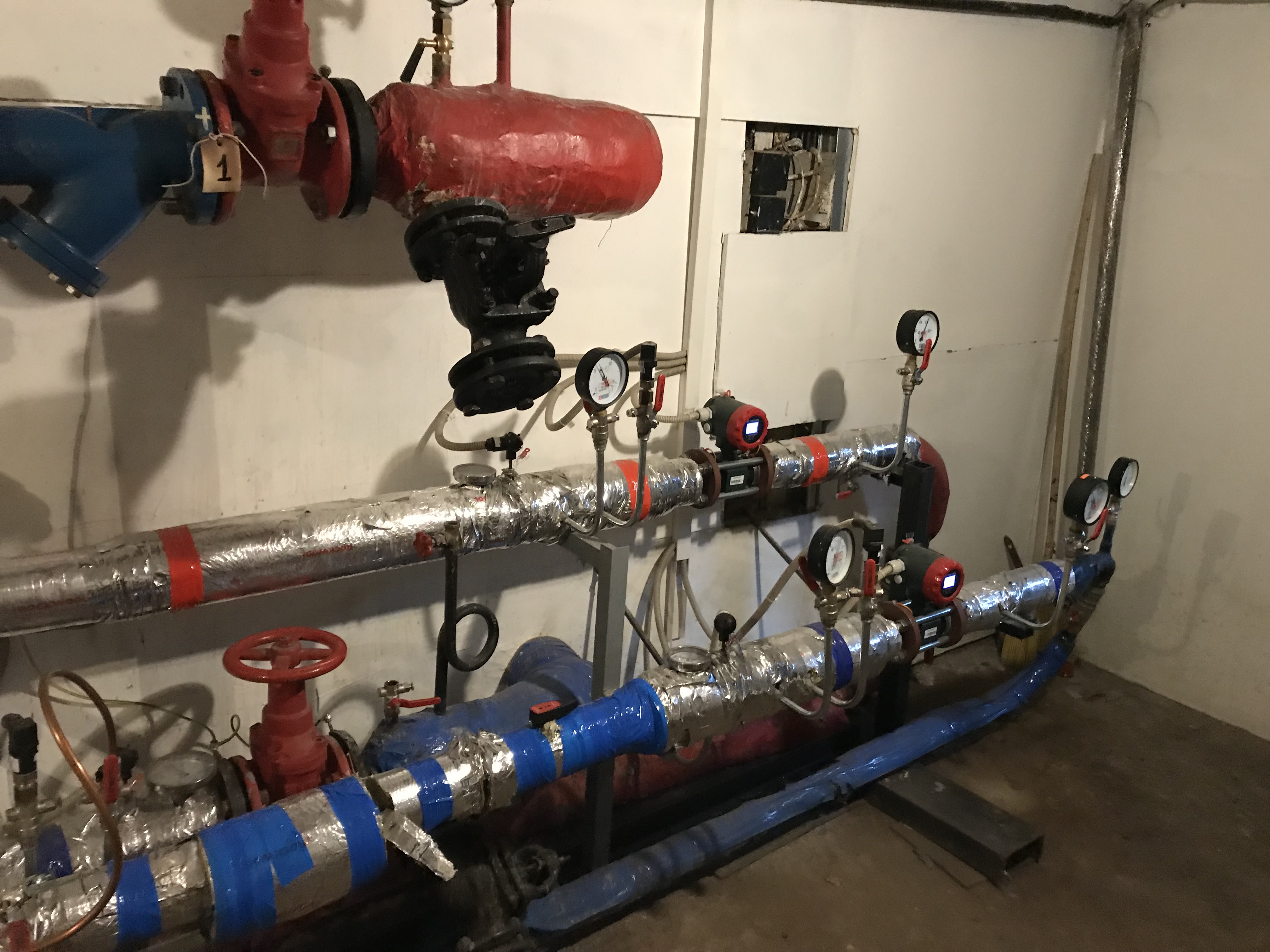

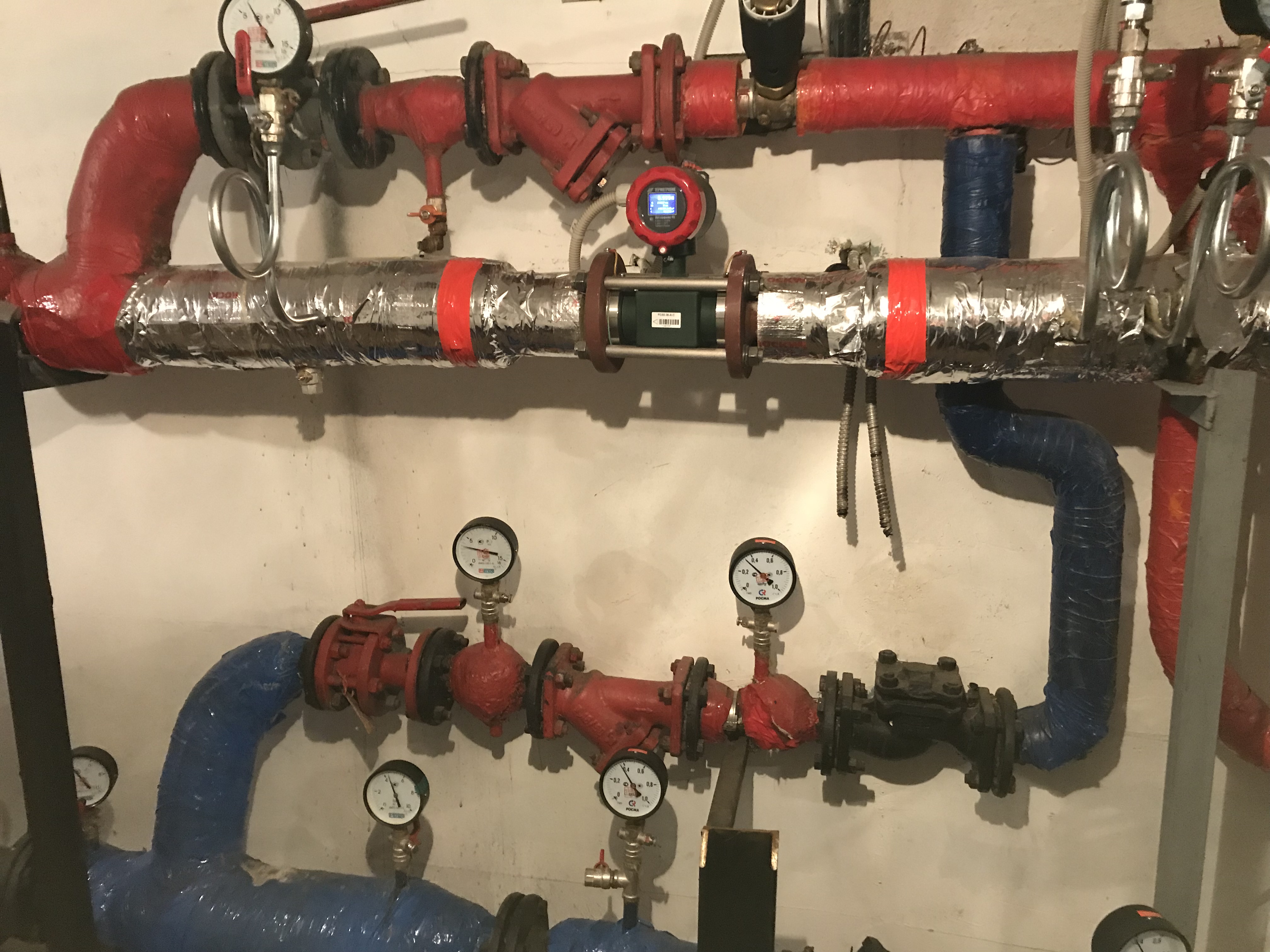

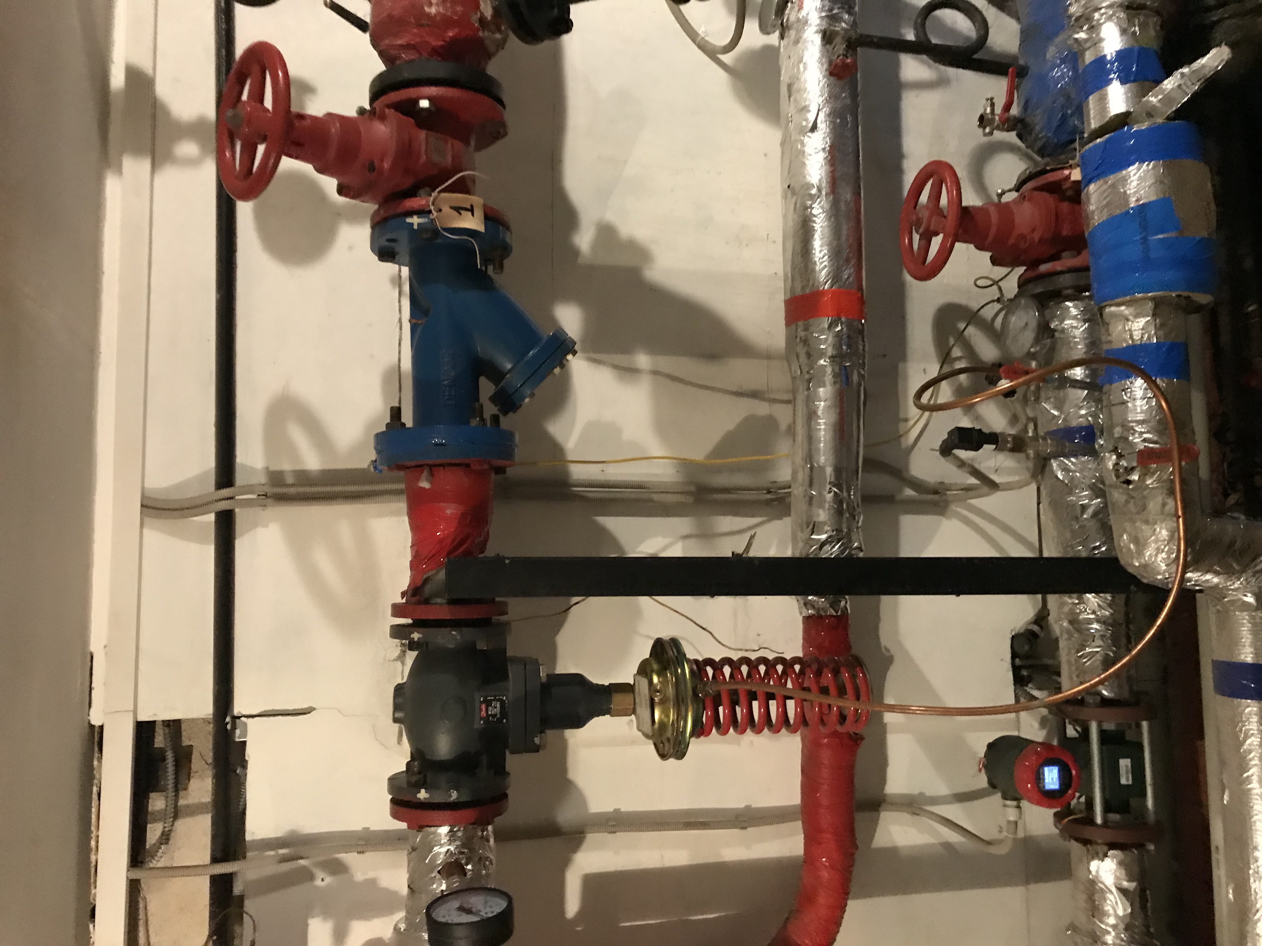

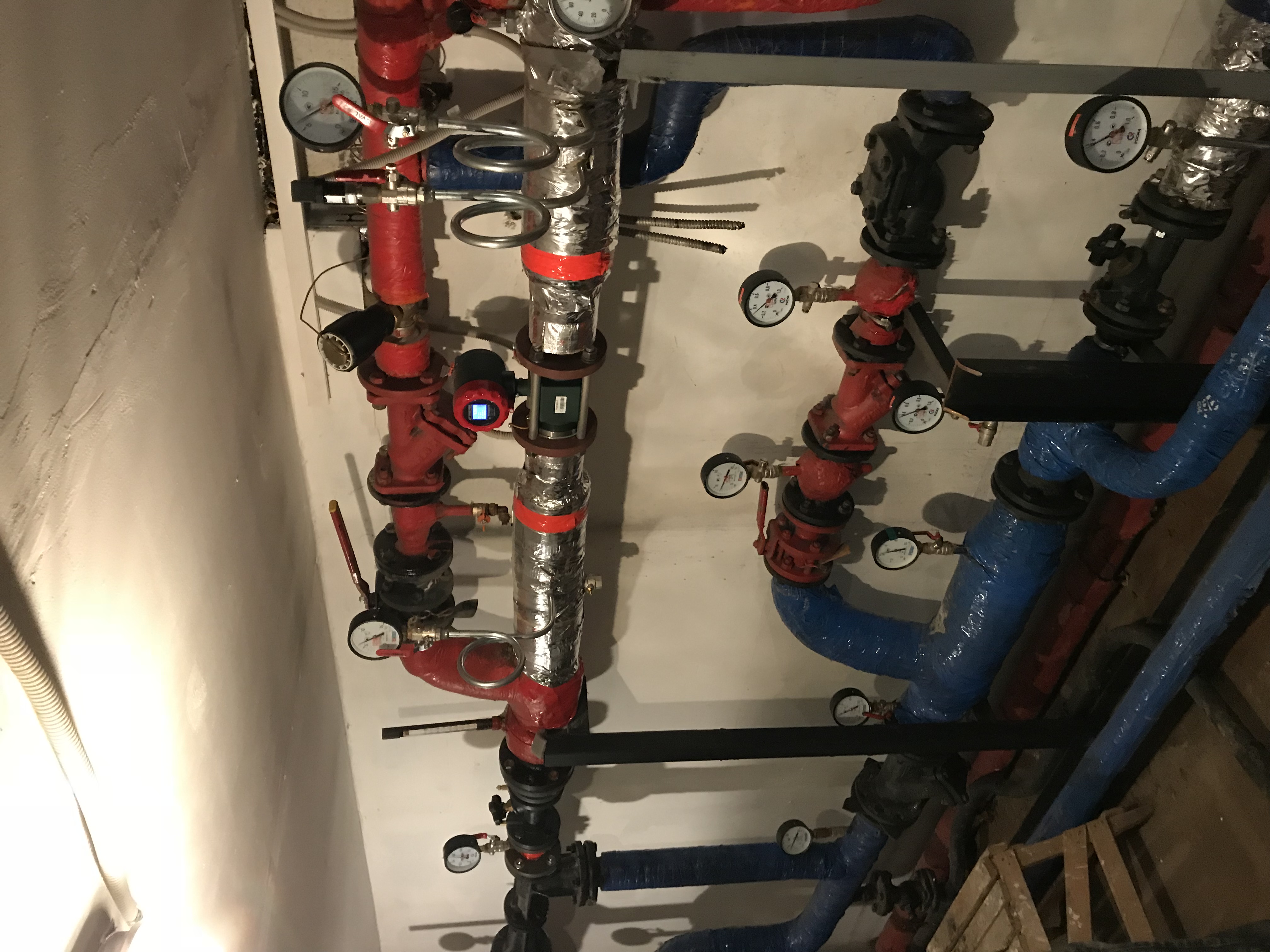

Вот и взялись сами , несколько человек , все с высшим техническим, но не разу не теплотехники. Сейчас загружу фотки что есть.
Может на картинках увидите какой нибудь явный недостаток?
Сообщений: 139757
28.02.2020 в 22:17:22
VAssya написал: Входное 6 атм,
Манометр на фото выше показывает 5.8, а он стоит УЖЕ после шумящего вентиля. На следующих фото - вводной показывает примерно 6.5 - плохо видно...
VAssya написал: Обслуживается сторонней технической организацией, в которой квалифицированных кадров нет.
Зачем тогда ей платить деньги?
VAssya написал: Шум их не интересует. Способных понять физику работы нет.
см выше...
VAssya написал: Не найти специалиста , который бы сказал, это надо сделать так, это поменять, это убрать и тд. За деньги. Нет и все.
Ищите... они есть, но их мало. Нужен теплотехник с инж образованием, не моложе 40 лет :)
VAssya написал: Может на картинках увидите какой нибудь явный недостаток?
Нормальный вроде узел, и авторегулятор есть. Настроить только все надо, ну может вентиль на менее шумный поменять - если настройка не поможет. Но ИМХО, должна помочь

BV, Тогда вообще некому обслуживать. Специалистов нет. Есть практики сантехники которые примерно знают как поступить в простейшей ситуации. Ладно будем разбираться сами.
1.Подскажите пожалуйста как правильно называется вот этот вентиль перед элеватором:
Имеет ли право на жизнь такая схема регулирования подачи теплоносителя в дом?
  1. Как вы относитесь к автоматическим регуляторам? Может нам снять этот вентиль и установить элеватор с регулируемым соплом, и завести все на автоматику.
  2. Насколько шумно работает система с элеватором?
Сообщений: 139757
29.02.2020 в 18:27:48
VAssya написал: Подскажите пожалуйста как правильно называется вот этот вентиль перед элеватором:
Судя по всему - регулировочный многооборотный.
VAssya написал: Имеет ли право на жизнь такая схема регулирования подачи теплоносителя в дом?
Все схемы элеваторов я не знаю, но такого решения ни разу не видел.
VAssya написал: Как вы относитесь к автоматическим регуляторам? Может нам снять этот вентиль и установить элеватор с регулируемым соплом, и завести все на автоматику.
Знаю что такие системы ставят, и они дают существенную экономию, но при условии, что обеспечивается теплосбережение по всему дому:
  • окна, двери МОП
  • настроенная в целом СО - по стоякам, по этажам, квартирам
  • автоматические терморегуляторы на квартирных отопительных приборах, а не регулировка температуры методом открытой настежь форточки
  • невмешательство жильцов во время ремонтов в СО - бездумное выкидывание терморегуляторов, установка вместо них шаровых, кранов на байпасах и прочие бездумные действия с попустительства местных сантехников
Но более прогрессивны системы с теплообменниками, где сетевой теплоноситель развязан с домовым теплоносителем. Но они и дороже - теплообменник, насосы... Позволяют следить за давлением в домовой сети и оперативно обнаруживать аварии. У нас система бьет тревогу диспетчеру при сливе второго ведра воды с контура.
VAssya написал: Насколько шумно работает система с элеватором?
Нормально настроенная - практически бесшумно, иногда рядом в метре слышен небольшой шум.
Как правило причины шума - кавитация на узком месте с резкими изменениями диаметра, острыми краями при больших скоростях - больших перепадах давлений. Вибрация штока вентиля и/или запорной площадки на нем. Превышение допустимой скорости/перепада давлений на регулировочном элементе сверх паспортных данных.

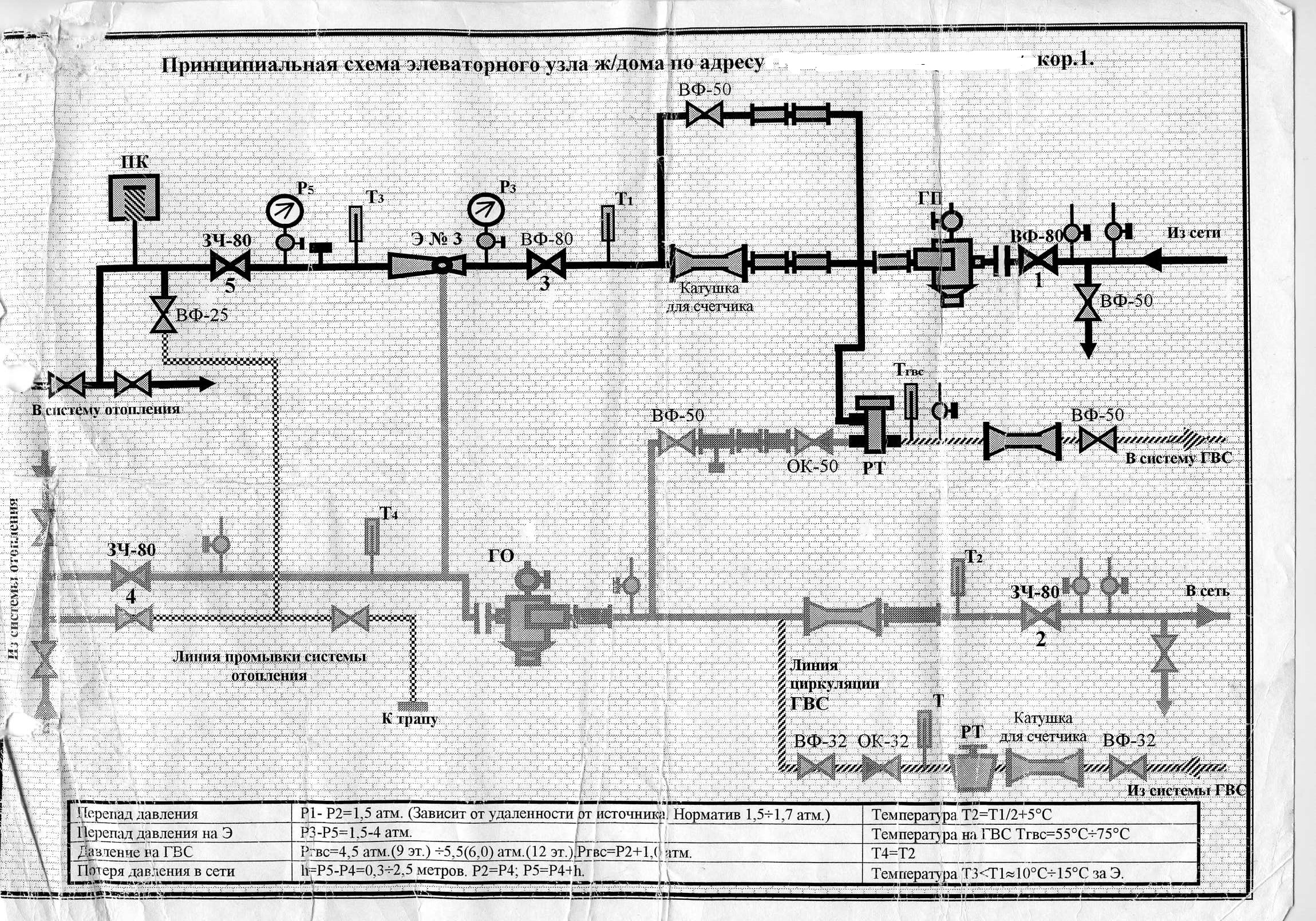

BV? спасибо за разъяснения. Я опять к Вам, вот схема элеваторного узла.
Вопрос разве можно элементом № 3 регулировать температуру теплоносителя после элеватора? На мой взгляд это отсекающий кран, снять промыть элеватор. И Что такое ВФ-80? Гугл,яндекс не помог.

VAssya, обычно до и после элеватора стоят задвижки, никаких вентилей. Регулировка температуры производится подбором диафрагмы - шайбы с определённым внутренним диаметром.

VAssya, Ваш дом с открытой системой водоснабжения - вода отопления и ГВС течет по одним трубам. В нашем городе таких - не много. 3 вроде как предназначен для отключения отопления летом. Но он именно регулирующий - на фото, а не задвижка.
VAssya написал: Вопрос разве можно элементом № 3 регулировать температуру теплоносителя после элеватора?
Получается, что можно.... но как верно написано выше - обычно это делается подбором диаметра сопла элеватора. Погуглите "регулируемые элеваторы"
VAssya написал: На мой взгляд это отсекающий кран, снять промыть элеватор.
я так тоже так сначала подумал, но нет его двойника в обратной магистрали....
И получается что он под давлением обратки даже летом. Летом-то либо он должен быть закрыт, либо далее - задвижки на сети отопления на подаче и обратке. Чтобы промыть - надо отключить еще и 2 и ВФ-32 на обратке ГВС.
VAssya написал: И Что такое ВФ-80? Гугл,яндекс не помог.
https://yandex.ru/images/search?text=%D0%B2%D0%B5%D0%BD%D1%82%D0%B8%D0%BB%D1%8C%20%D0%B2%D1%84-80&from=tabbar возможно это... должно бы быть... Но гугл не находит вф-32.
Еще не понятно, почему на схеме не нарисованы манометры P1, P2, P4 ? А на фото они есть?
Можете написать давления в точках 1-5 схемы по манометрам?
НА вашей схеме внизу расписано - какие давления должны быть. И все настройки по температуре есть внизу в табличке. Можно сравнить с фактом и попробовать отрегулировать вентилем 3. Но ... может стать жарко, и обратка станет горячей - за это сети штрафуют. Надо соблюдать последнюю строчку таблички Т1 - Т3 не менее 10град и не более 15 град.
Да, еще - схема типовая для 9 и 12 этажек, а также может быть и закрытой - если не монтировать ГВС - то что бледно на схеме.
Ну в общем схема не сложная, и имхо отрегулировать можно. Если 3 будет продолжать петь - поговорить с сетями о небольшом снижении перепада, если возможно, либо заменить 3 - может он и неисправен.

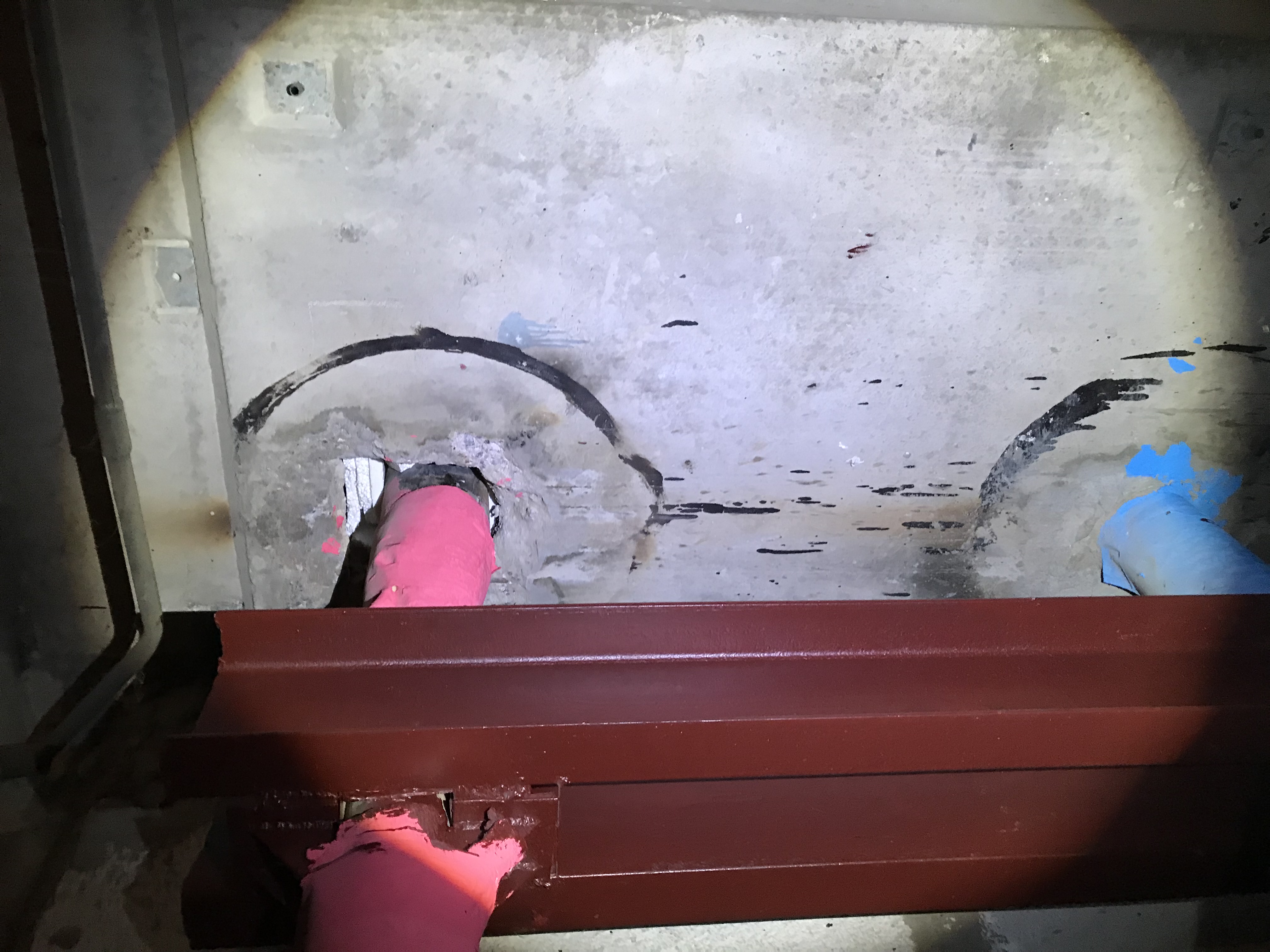

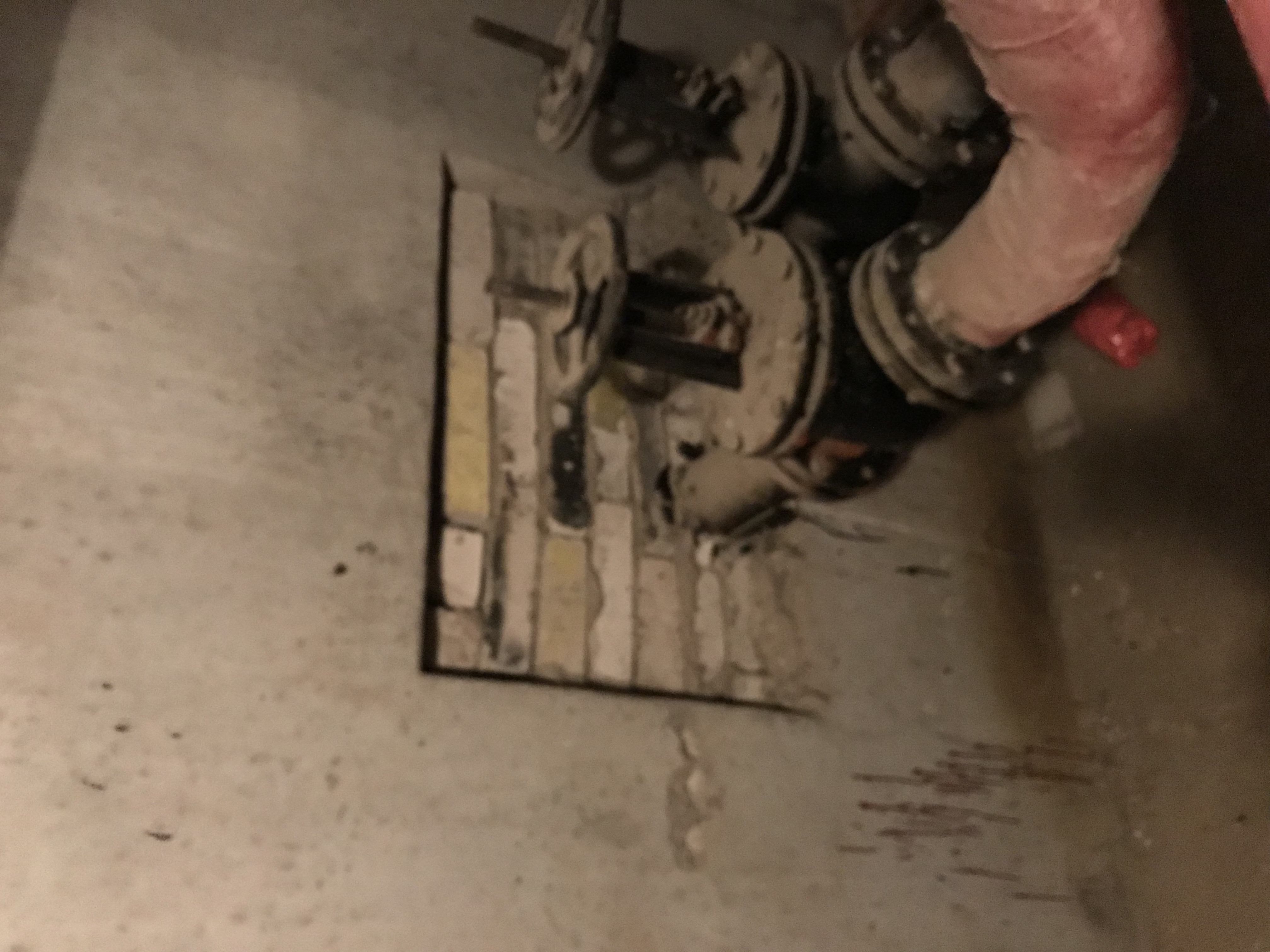

Сфотографировал со стороны подвала ввод труб ГУП Тэка, и выход из ИТП в дом. Это то с чего я начал эту тему. У Гуп Тэка Прямая проходит, сквозь стену ИТП, и промежуток просто забит пенопластом. А обратка вообще непонятно как проходит, сквозь стену.
И соответственно выход из ИТП, Трубы заложены просто кирпичем.

Сфотографировал со стороны подвала ввод труб ГУП Тэка, и выход из ИТП в дом. Это то с чего я начал эту тему. Шум в квартире наверху.
