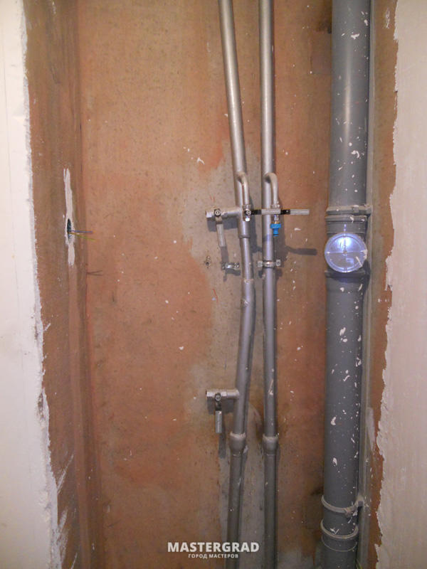

BV написал: но как все же быть с обратным прямым стояком... [обратная труба циркуляции совершенно прямая без всяких компенсаторов? 5ти, 9ти, 12ти этажки..]
ЛКР - Сталь черная и оцинкованная-0,014 мм/м/С. ГВС - 60С при отключении 20С. 12 этажей это примерно 30 метров. В этом случае прямая стальная труба двигается с краю на 8 мм. С (возможным) усилием в десять тонн. Это немного, но достаточно чтобы сорвать резьбу, или погнуть байпас/отвод если закрепить жестко.

AKI написал: Это немного, но достаточно чтобы сорвать резьбу, или погнуть байпас/отвод если закрепить жестко.
именно в этом вся суть. Надо конечную и начальную точки например замуровать в бетон перекрытия. На практике... отводы хоть и закреплены, но на расстоянии от стояка, и заделка не столь жесткая...
Но иногда встречаются такие ситуации - видел как труба 1/2 при нагреве в пределах этажа изгибалась от вертикали сантиметров на 5...7.
В новостройках повыше со стальными стояками без компенсаторов может быть еще интересней....

BV написал: Надо конечную и начальную точки например замуровать в бетон перекрытия.
При строительстве МКД стояки монтируют снизу вверх, вроде как :) И вряд ли поддомкрачивают перед промежуточным креплением. Сие означает, что где-то внизу самое нагруженное крепление или упор в перекрытие...
BV написал: На практике...
Слили воду, стояк остыл, срезали старый и вварили новый (без всяких компенсаторов). И снова пустили горячую воду:
Или вот такое случается.

Всем спасибо большое за комментарии. Оказывается не все так просто. Хочешь сделать правильно - побегай. Не уверен, что готов согласовывать проекты.
Ser000, спасибо за нормативные документы. Вы привели редакцию 2012 года: 10.5 В целях улучшения гидравлических характеристик системы горячего водоснабжения и возможности замены полотенцесушителей в период эксплуатации жилых зданий (без отключения стояков горячей воды) полотенцесушители, как правило, необходимо подсоединять к сплошному по вертикали водоразборному стояку с установкой запорной арматуры в местах подключения.
Редакция 2016 года читается: 10.5 В целях улучшения гидравлических характеристик системы горячего водоснабжения и возможности замены полотенцесушителей в период эксплуатации жилых зданий (без отключения стояков горячей воды) полотенцесушители следует подсоединять к сплошному по вертикали водоразборному стояку с установкой запорной арматуры в местах подключения.
В более поздней редакции "как правило, необходимо" заменено на "следует". Я не юрист, но скорее всего это практически прямое указание на замену моей существующей конструкции на новый полотенцесушитель. Нужно оставить заявку через mos.ru. Будет официоз. Пусть меняют как хотят. Не думаю, что чтобы установить новый полотенцесушитель исполнители оставят старый с целью обеспечения компенсаторной функции. Что думаете?
