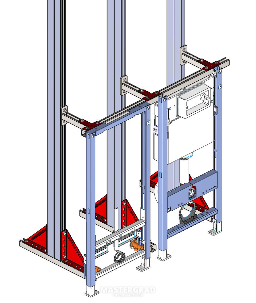

Dron/9K, а просто профиль ТЕСЕ нельзя взять?

Dron/9K написал: Смотрю народ активно TECE использует, но мне кажется что это сильно дороже + если честно совершенно не нравятся соединения с помощью уголков сжимающихся (наверное там всё рассчитано и резбы конусные и всё такое, но вот смотрю на картинки из их каталогов и нифига не верю в монументальную прочность сего).

ИгорьPurnesh, а в колхоз, то что на фото у топика верите? Про дороже или дешевле вопрос не стоял. Готовая система выйдет дешевле чем переделки

dmitrovski написал: а в колхоз, то что на фото у топика верите?
Ну вы-то тоже давно на стройке!.. Неужели не видели ничего подобного? Я видел неоднократно, поэтому это уже не вопрос "веры" а вопрос "упрямства". Я думаю что ТС достаточно "упрям" чтобы собрать такую конструкцию самостоятельно и она будет ни чуть не хуже ТЕСЕ... ПыСы- Левшизм далеко не всегда плох.

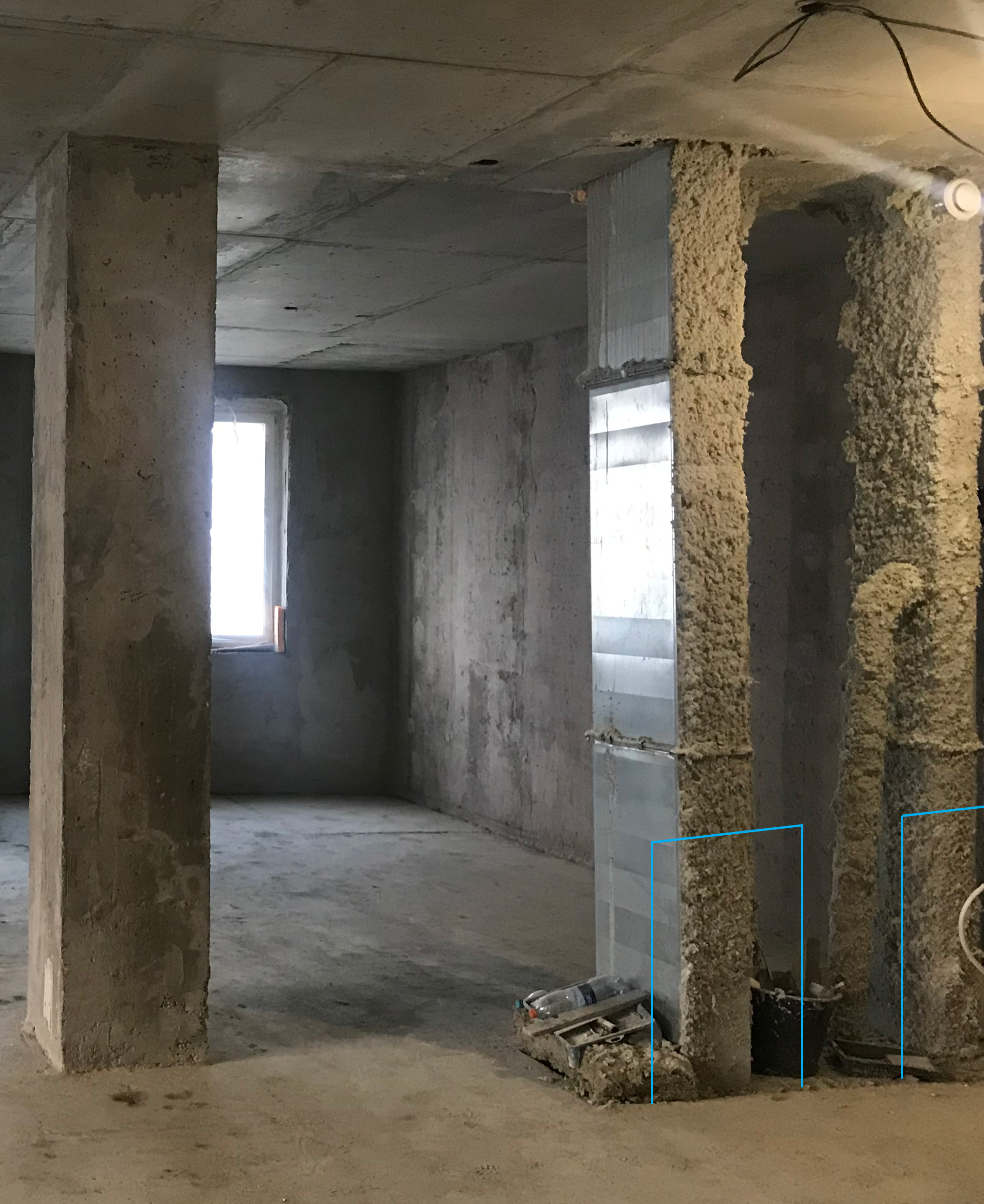

jekasus написал: Понимаю, что у страха большие глаза, но показали бы свой санузел, телефоны без камеры только у бабушек, да и они уже с смартами ходят...
Смотреть особо не на что, вот так выглядит это место (рамочками обозначил где будут инсталляции):
Если приглядесться, то понятно, что в плите перекрытия огромная дыра, пустоты в которой заполнены непойми как, поэтому я хочу для закрепления использовать опорные профили, которые будут концами уходить на плиту и обеспечивать жесткое и надежное крепление.

25.06.2020 в 16:55:15
Dron/9K, так инсталяция будет стоять не в "открытом поле", где перегородки? Так же можно спросить,-"Куда закрепить зеркало?" ;)

25.06.2020 в 21:39:30
dmitrovski написал: так инсталяция будет стоять не в "открытом поле", где перегородки?
именно что в открытом поле :) там где венткороба, цепляться к коробам, разумеется нельзя, как и к ограждающим их конструкциям, т.к. это ГВЛ по каркасу из гипроковских профилей

Dron/9K написал: что в открытом поле
Ваша перегородка https://www.knauf.ru/catalog/find-products-and-systems/s-366.html Так и так надо обойти стояки вентиляции.
Dron/9K написал: Если приглядесться, то понятно, что в плите перекрытия огромная дыра, пустоты в которой заполнены непойми как,
профиль под инсталляциями, будет это -
master.msk написал: 50х50,
Другой вариант тоже написан.
ИгорьPurnesh написал: UA для гкл
ИгорьPurnesh написал: профиля ТЕСЕ и Viega.
Есть сомнения, что прогнутся на нестабильной основе. Если стена за стояками будет стабильной - Кирпич, газобетон или ПГП, то это инженерное сооружение, которое задумали, Вам не нужно. Как понял - нужно очень близко приставить инсталляции к стоякам и их монтаж ножек попадает на заделку легким циментом/мусором в шахте. В этом варианте профиль под ножками самый важный, верхний крепеж важен в зависимости от стен, котор,е будут за стояками.

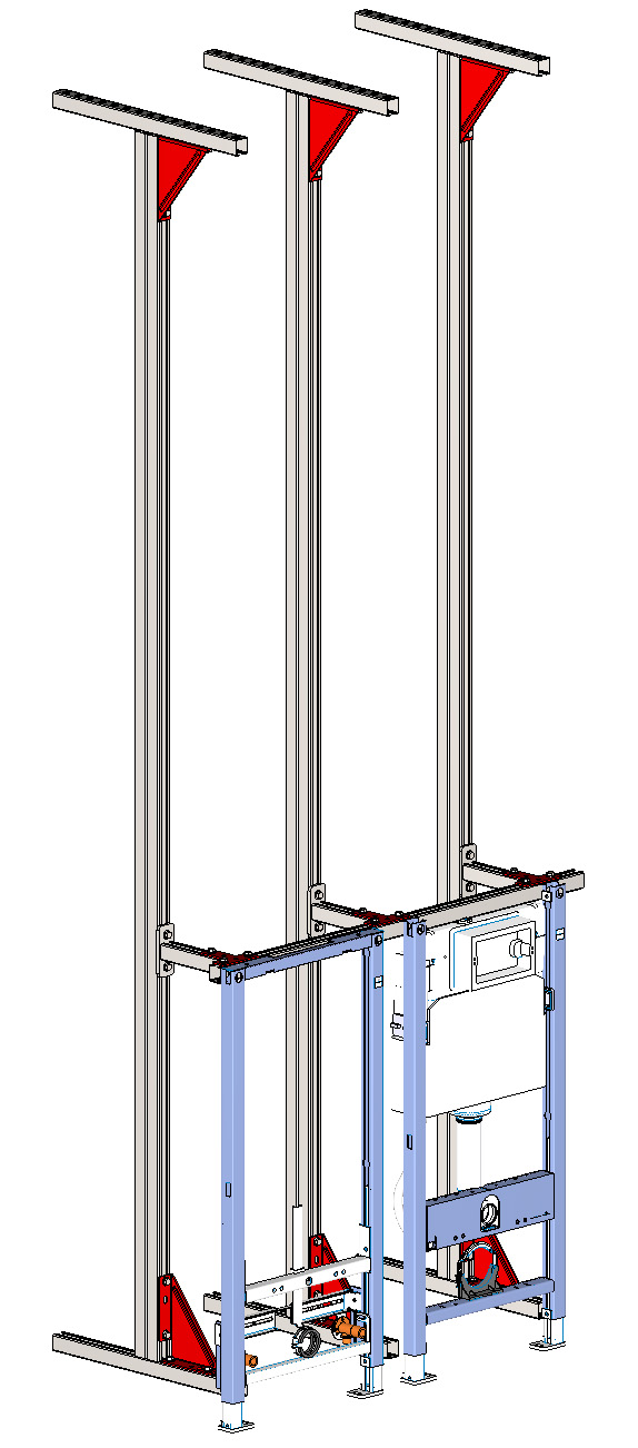

Dron/9K
Dron/9K
Регистрация: 30.09.2017
Сообщений: 1734
26.06.2020 в 21:08:25
запросил цены у поставщика, офигел - профиль 40х120 стоит 9000₽ за кусок 6м и переделал всё на профиль 38х40, который просто пущу сдвоенным, скрепив между собой болтами.
уголки заменил на те, что есть в наличии. общая смета - 25000₽
