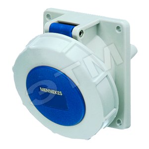

Обычная уличная розетка на 220В (водозащищенная). На ваш кабель тоже штекер как 220. Чтобы не было соблазна в розетку тыкать бытовые приборы и ваш кабель в 220 - вкрутите в них по винтику и в ответке отверстие. Кабель убирайте с собой. Это дешевле и проще всего.
Или поставьте другой тип соединения, не российский. Типа такого:

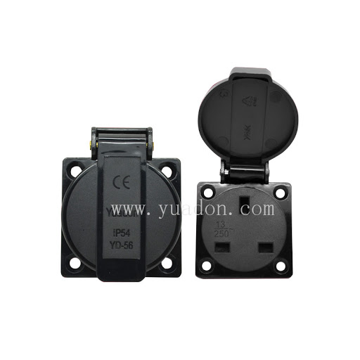

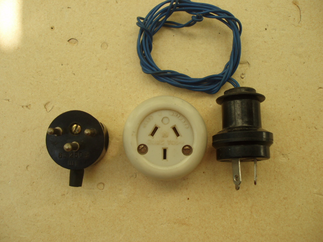

Важна полярность, или нет? Ищете или такую пару как слева(розетку долго искать для фото)- применялись на морском и речном транспорте, или ту парочку, что справа. Ни в одну розетку обычная вилка не лезет, в отличие той, что постом выше- туда лезет обычная вилка с любой полярностью при небольшом извращении с розеткой.

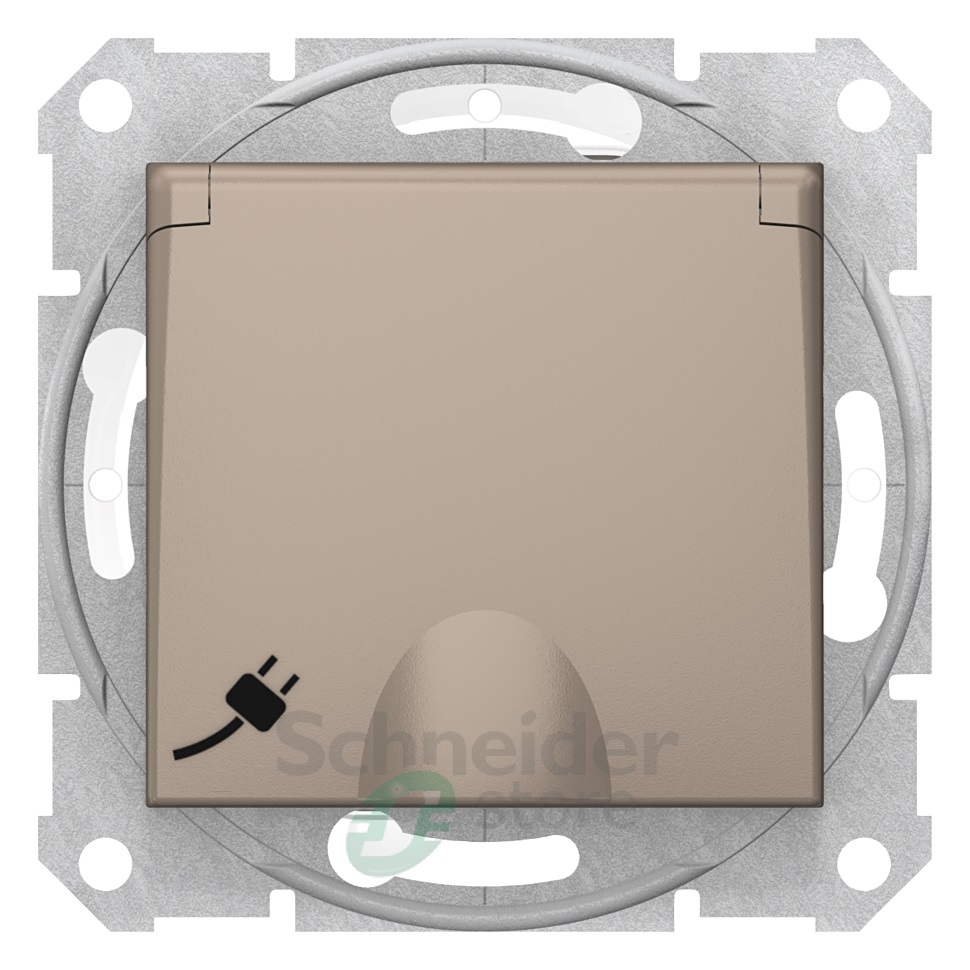

Поставьте лючок

megrad написал: Поставьте лючок
Спасибо, это будет здорово. Только цена у них не бюджетная. Решил взять вот такой бокс и на половину его утопить в стену, чтобы выступал меньше. https://baucenter.ru/raspredelitelnye_boksy_i_yashchiki/1122092/
