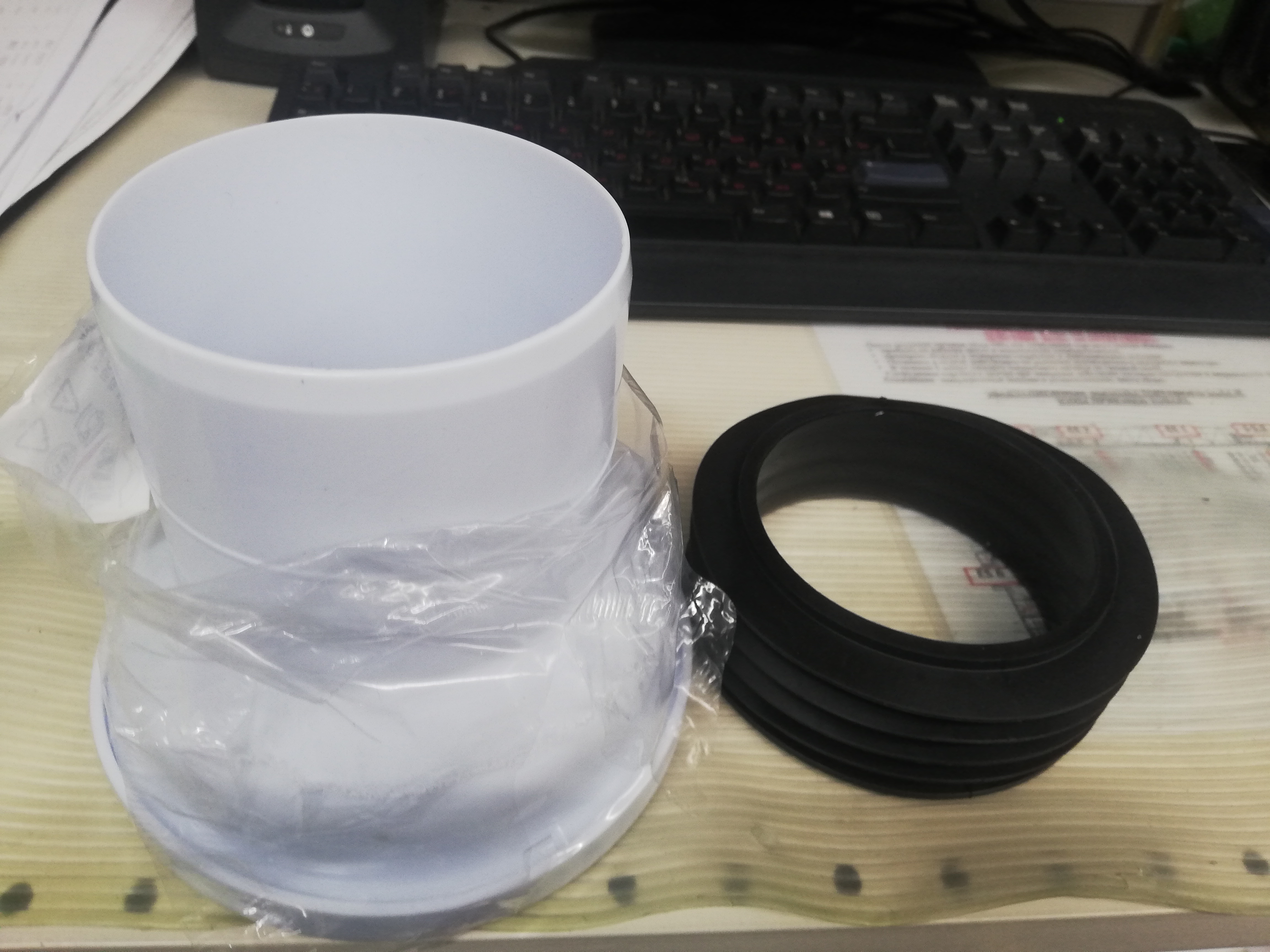

И еще никак не могу гофру подобрать чтоб временный унитаз поставить. Вот эта пойдет? там по чертежам 80 диаметр жесткой трубы и 115 мягкая.(не знаю как ее назвать) https://pokupki.market.yandex.ru/product/truba-gofrirovannaia-dlia-unitaza-orio-s-990/650855018?offerid=bpoaBJuXlu_4zTjCFl0Khg&utm_source=market&utm_medium=cpc&utm_term=741254.122235&utm_content=16559522&clid=910&ymclid=16029703651429418315000001&q=9vXQnVF2yP0nPIKNLQflkPqijQ9gW2Ys0Bqb77ggxU%2FH2rE3yUEAWTlpuzwT%2Fw1mfwyUO9LOBS8o0u7tsuJmjg%3D%3D&sku_main_pic=2

Гофра подойдёт, хватит её размеры изучать, они все одинаковые. Зачем смотреть на размер её трубы, если Вам нужен размер манжеты? Который уже 115 мм, а не 85,и вставляется в раструб вот так:

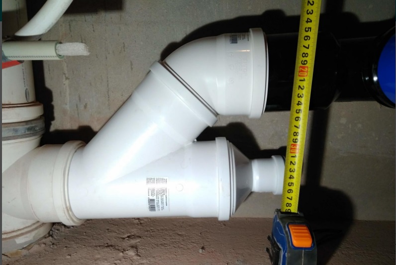

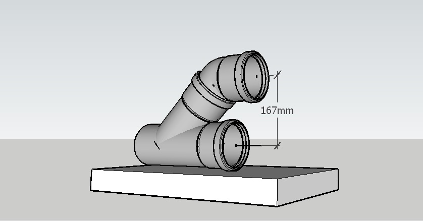

Вот теория, которая объясняет почему, используя после тройника 45-ый угол, получается меньшая высота унитаза
Разница 23 миллиметра. Вот ещё одна вариация
От опоры до верхней горизонтальной оси 23 сантиметра . А вот практическое воплощение от Technic-san по второй ссылке от Mazayac ;)
Упс... от опоры до верхней горизонтальной оси 25 _сантиметров вместо 23-ёх, а разница по высоте 3 см вместо 23 мм. Вот теперь я немного поспорил, да. Теперь о том, что меня заинтересовало
Хоть не очень информативно стоит рулетка, но складывается впечатление что расстояние между горизонтальными осями порядка 15 см, в то время как в теоретических вариантах поболее
а реальности ещё больше, я в уме держу цифру 18 см... отсюда вопрос-что за фитинги на фото?

Maikee, а, понял. Если патрубок инсталляции не состыкуется с концом гофры без манжеты, придётся временно снять патрубок, чтобы получить доступ к 110 канализации.

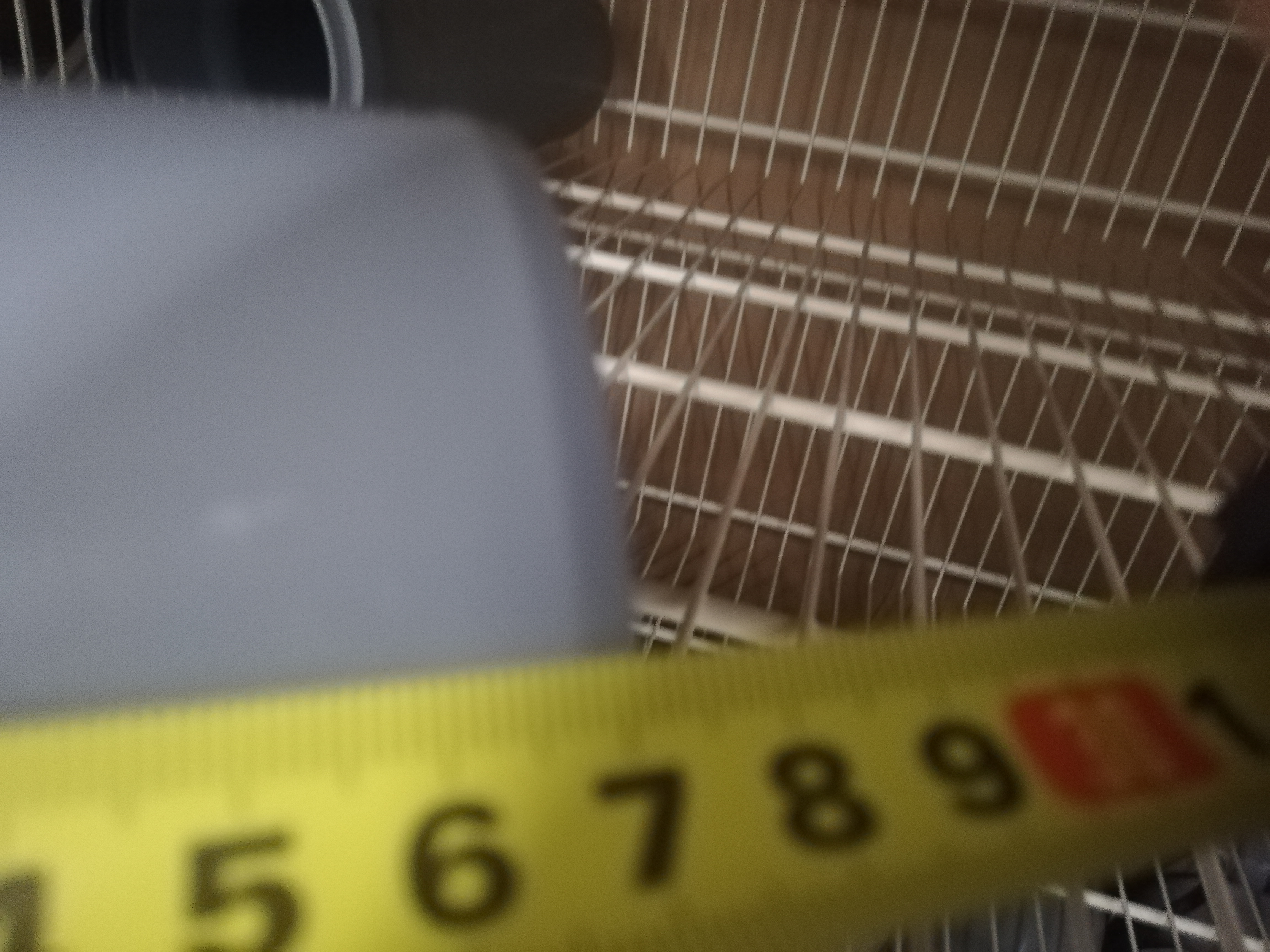

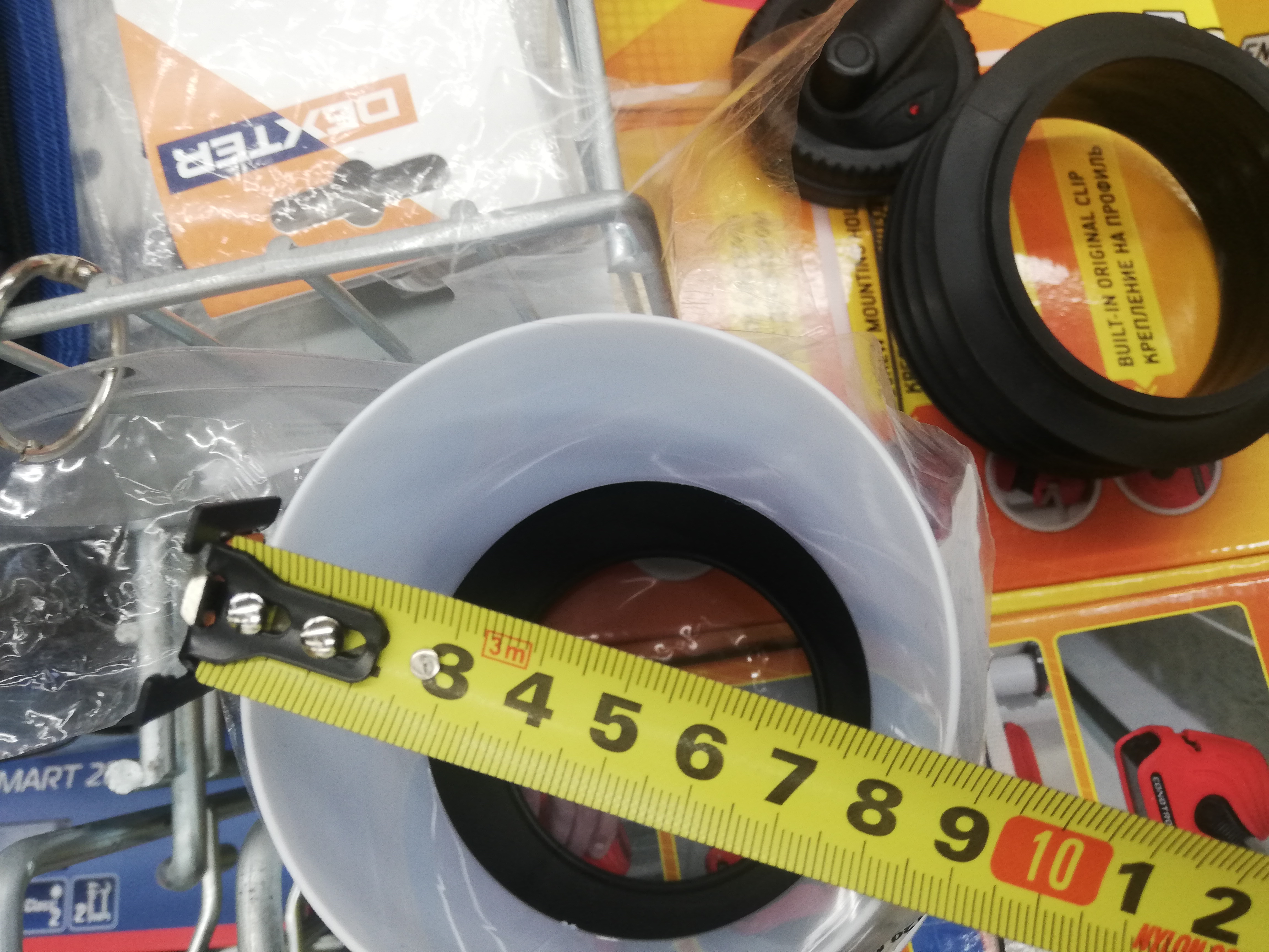

Mazayac, у меня 85, надо без манжеты 90? но тогда они одинаковые, и не засунуть. А манжету можно снять с любой гофры?

Если без манжеты получается у меня 8,5 см, возможно ли засунуть, перед этим обмотав чем нибудь, например лейкопластырем?

Maikee, снимаете патрубок инсталляции и примеряете его в магазине. Вам все равно разбирать тот узел для установки косого тройника. Разберите его сейчас.

Maikee, попробуйте с надетой манжетой вставить в сливной патрубок - тот что на унитаз натягивается, там мембрана гибкая, может состыкуются.

Mazayac, так они же оба натягиваются. Может постричь манжету, так не лезет с манжетой

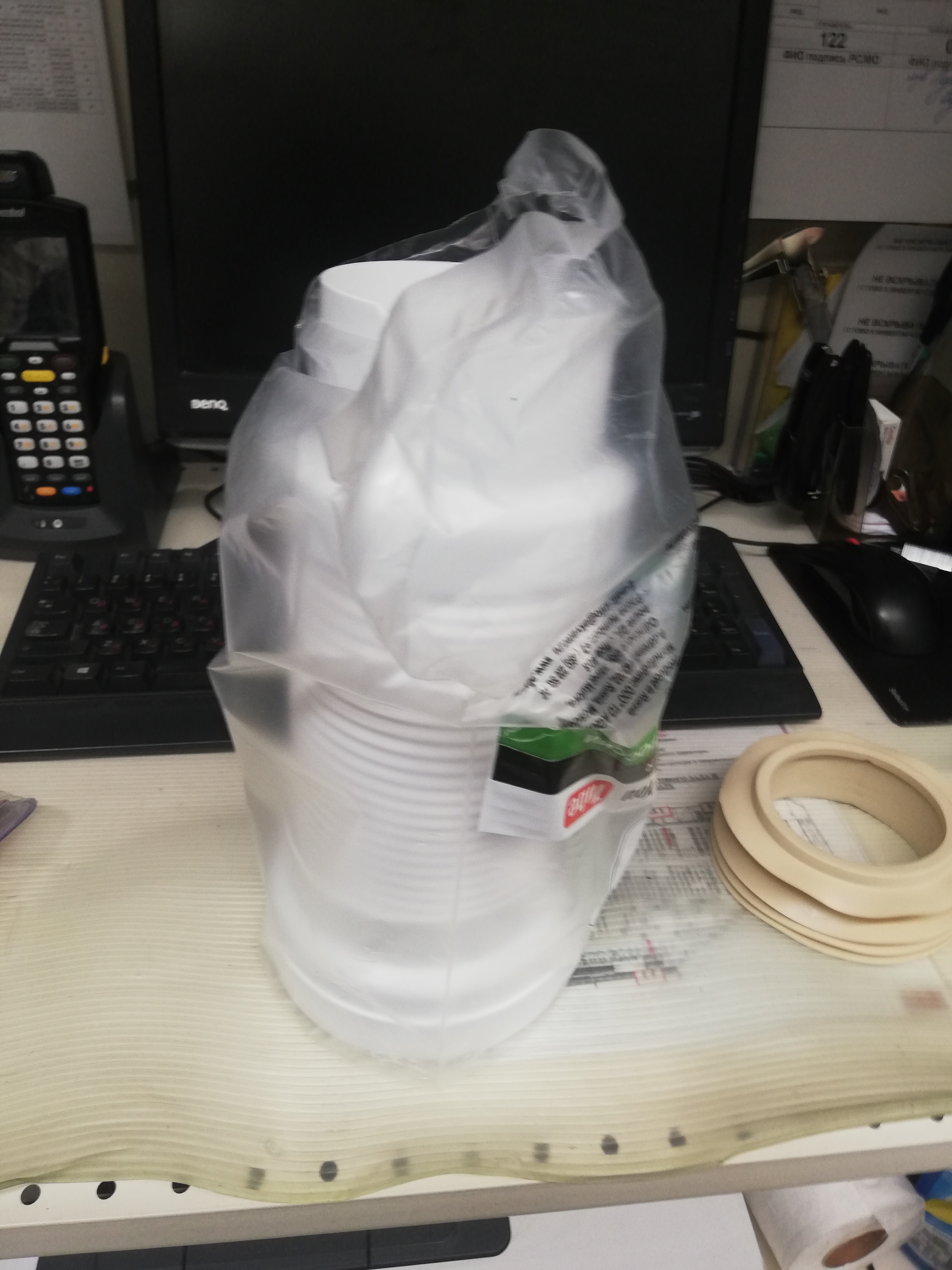

Maikee, заглушку видите на патрубке? Вот такую же герметиком прицепляете к гофре или подошедшей переходной детали и гадите весь ремонт жмурясь от удовольствия. Донышко ровненько срезаете. Или эту берите. А для затычки пакет надуйте пеной монтажной.
