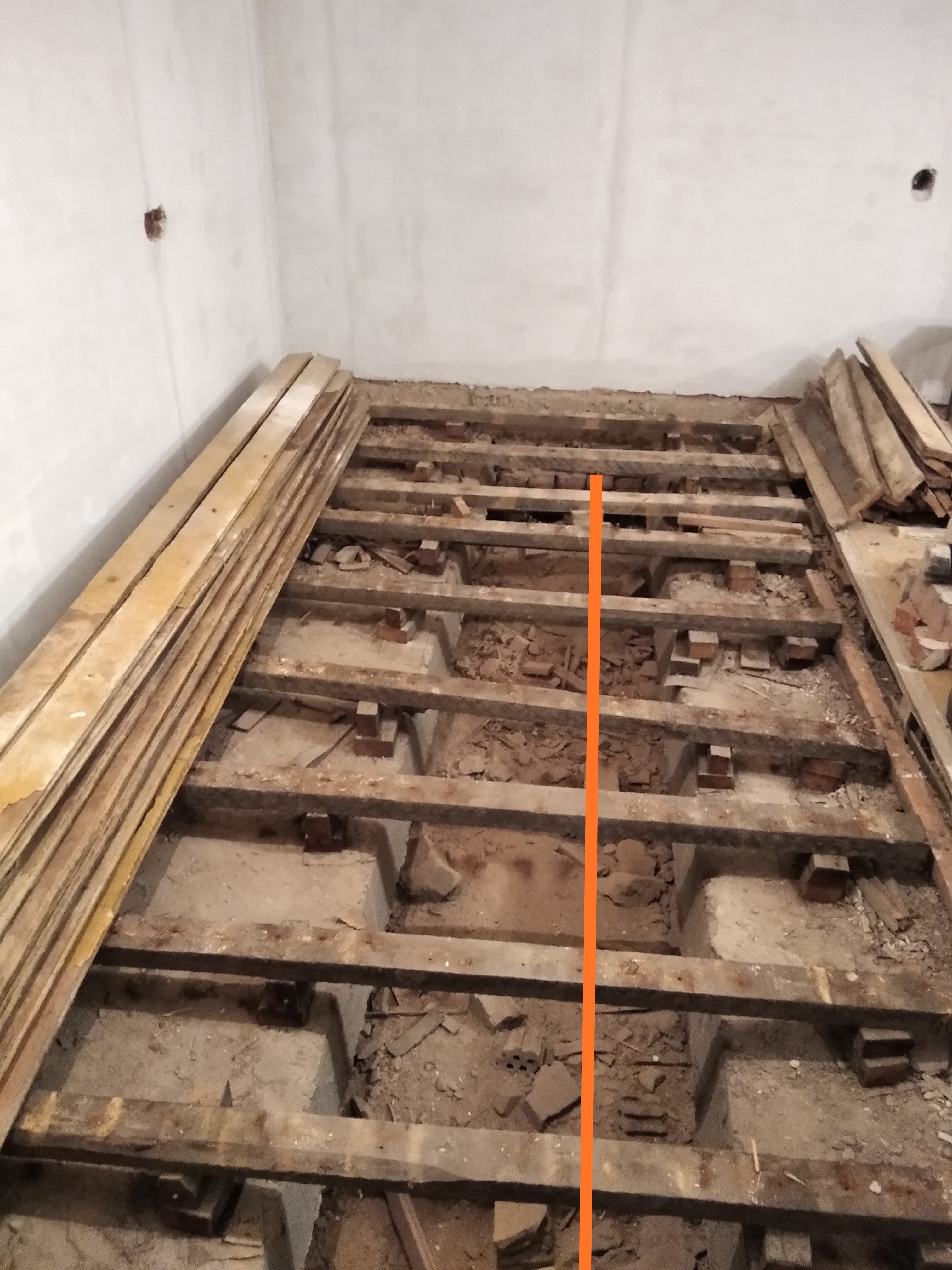

На большей площади квартиры, от плит до предполагаемой поверхности стяжки от 16 до 19 см. - т. е. нормальная высота, чтобы сделать армированную стяжку. Единственно, всё портит небольшой участок в районе кухни, с высотой от 10 до 12 см. но я даже готов закрыть глаза, на возможно холодные полы в этом месте и не укладывать на этот участок пенопласт.
Иркут
Иркут
Регистрация: 20.03.2019
Иркутск
Сообщений: 2324
27.11.2020 в 14:03:18
Вообщем хочу сделать следующим образом, закреплю металический уголок 40/40 в торцы плит на анкера (анкера через каждые 60-70 см) на уголки уложу доску (она у меня 30 мм.) и поверх досок протяну цпс 20 мм. в одну плоскость с плитами (всё таки хочу чтобы над досками хоть немного было раствора, чтобы ни грызуны ни насекомые из под полового пространства, не могли проникнуть под стяжку) потом пенопласт 50 мм. и пароизоляция, ну и сверху стяжка с армированием. В этом случае, толщина стяжки на большей площади квартиры будет от 11 до 14 см. и лишь на небольших участках толщина будет меньше. С учётом планируемого мной пирога, выдержат ли плиты этот вес?
Иркут
Иркут
Иркутск
Сообщений: 2324
27.11.2020 в 14:48:17
По поводу перегородки есть опасения, она попадает как раз между двумя плитами(на фото, красной линией показал, как это примерно будет)
Перегородка будет длинной 5,5 метров Можно ли вообще её так поставить, выдержит ли стяжка? Может в этот пролет между плит, где будет стоять перегородка уложить два или три слоя досок, чтобы основание под ней было надёжнее?

А из чего прегородка планируется? При таких вводных тут только каркас и гипсокартон в 1 слой пройдут.

Иркут написал: закреплю металический уголок 40/40 в торцы плит на анкера
при севлении можете отколоть верх плит, именно поэтому предлагал полосы и сварку. Но если уж сверлить - то под наклоном вниз - дальше от верха плиты. Еще вариант - на уголок положить вдоль брусок-проставку например 50х50 - тогда точки сверления будут дальше от верх края плиты. Эту доску притянуть к уголку через 50 см см, и тогда будет легко и просто закрепить верхние доски.
Иркут написал: К сожалению доски у меня не 50 мм. а 30 мм. половая рейка. Такие тоже подойдут или черезчур тонкие?
Думаю да. %0 написал - чтоб уж не хуже бетонной плиты :) Сделайте щит из них и положите несколько поперек самого широкого промежутка... и походите. Через стяжку и пенопласт нагрузка будет распределенной на большее количество досок....
