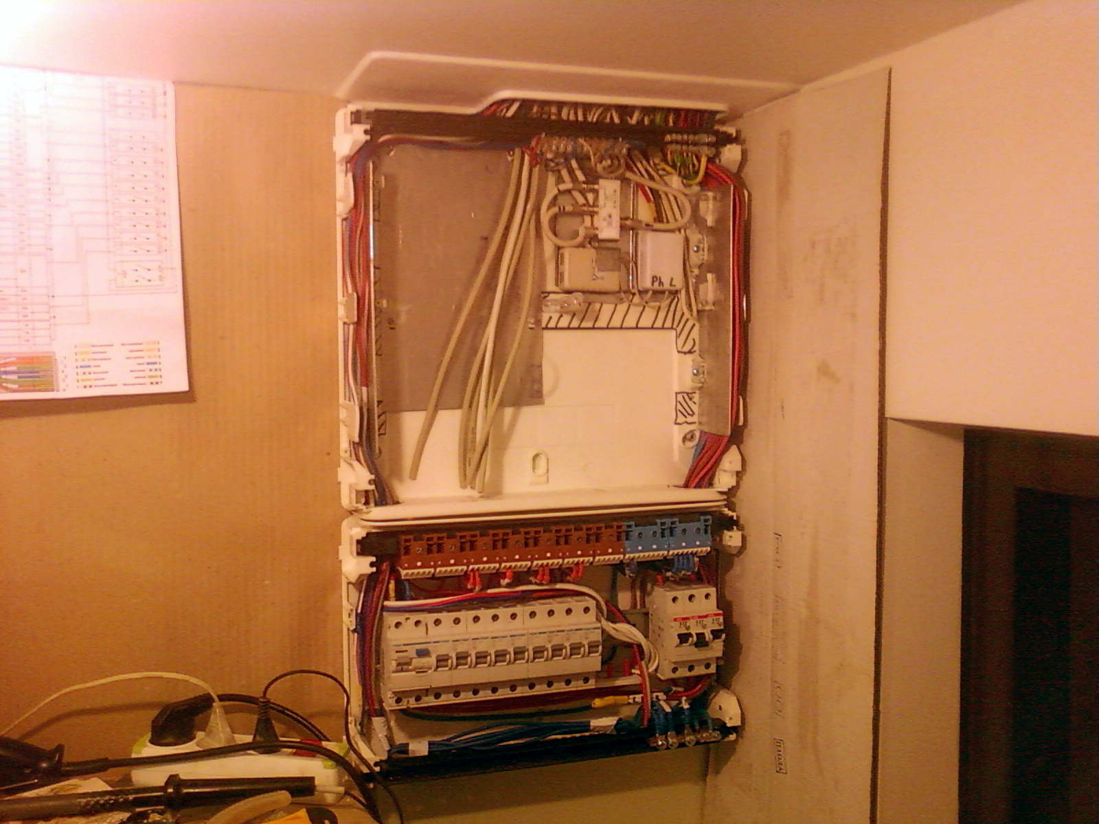

BV написал: куда у Вас экран подключен?
В розетках на заземление.
Микитович, в электро розетках? Во множественном числе? Если электро - да, то куда подключено заземление электророзеток?
Микитович
Микитович
Регистрация: 23.10.2011
Сообщений: 7073
23.03.2021 в 20:08:18
BV, Ставил блоками - электро - LAN ( если здесь) - ТВ - аудио ( в одной комнате возле телека и на противоположную стенку). К розетка подводил РЕ, на них же и заземлял экран мам 8P8C. Экран кабеля землится на штекере (папа). А шо непонятно? А РЕ вводил от распредшкафа на площадке в Хагеровком шкафчике шина разделения - верхний шкаф, в верхнем правом углу.

Микитович написал: BV, Ставил блоками - электро - LAN ( если здесь) - ТВ - аудио ( в одной комнате возле телека и на противоположную стенку). К розетка подводил РЕ, на них же и заземлял экран мам 8P8C. Экран кабеля землится на штекере (папа). А шо непонятно?
Микитович, Разделение PEN на этаже в электрощите? Или....? Куда подключен корпус=экран Свича - так же к розетке?

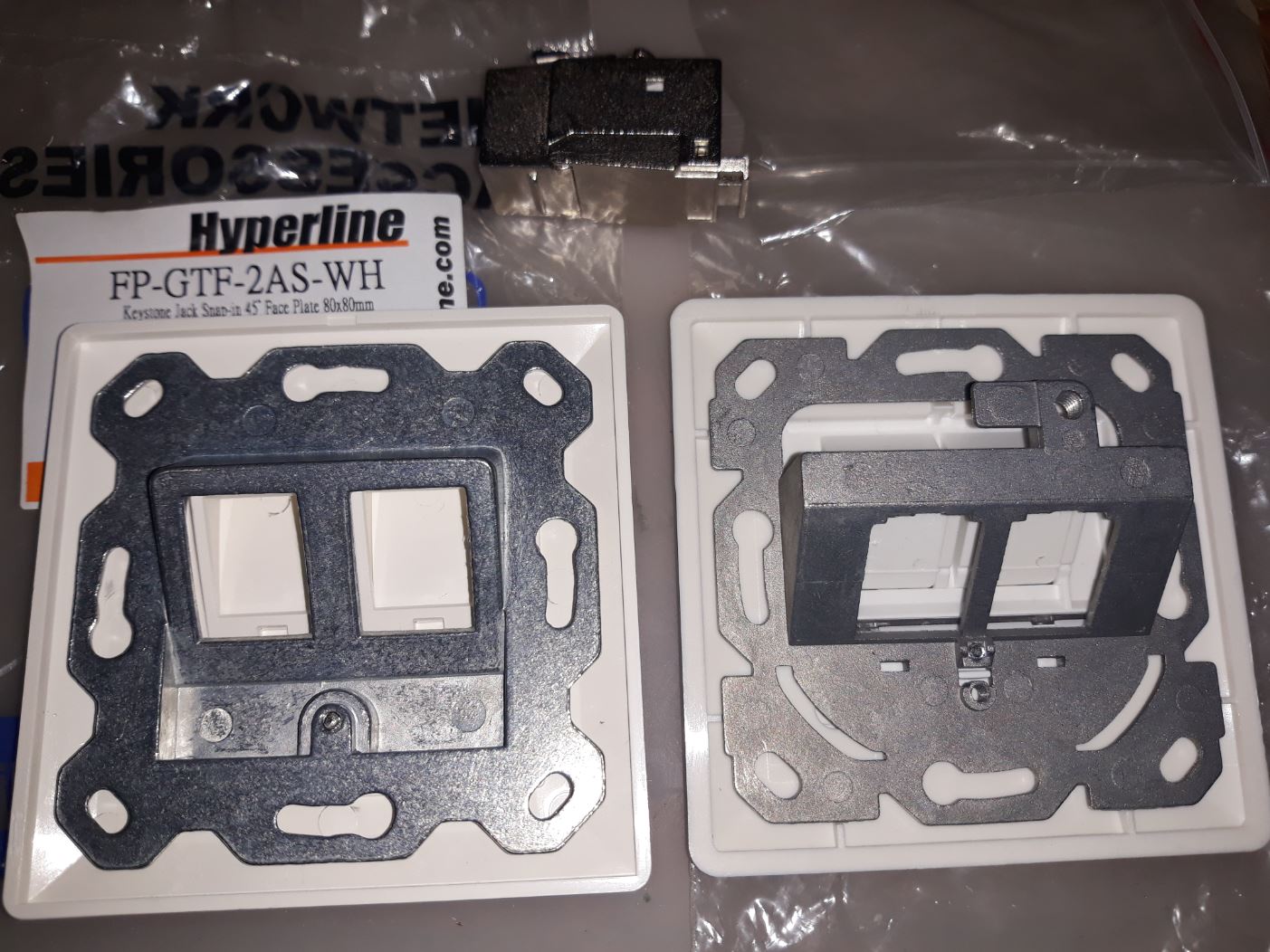

Микитович написал: А шо непонятно?
Мне непонятно, куда у Хагеровских розеток под Keystone подключается заземление. Вот корпус, розетки Гиперлайн и какой-то еще и сверху модуль Keystone под экранированную витую пару:
На модуле Keystone (где обжимается кабель) - клеммы под заземление не предусмотрено. На корпусе розетки - тоже. У Хагера клемма есть?
