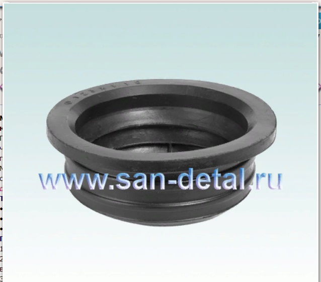

Всем привет! Подскажите пожалуйста, прочитал по поводу манжеты натянутой на спиленный раструб - надо там герметик использовать для нажористости, или и так всё хорошо держит. И второй вопрос - в том же леруа продается "Манжета перех D110/123 черная" - уже для чугунины - годный вариант? И тот же вопрос про герметик. Спасибо! :)
PS и какой герметик лучше купить из доступных в ЛМ

kukurund написал: Подскажите пожалуйста, прочитал по поводу манжеты натянутой на спиленный раструб - надо там герметик использовать для нажористости, или и так всё хорошо держит.
Будете натягивать-вопрос автоматически отпадет. Резина плотно облегает и раструб и выпуск. А герметик не применяйте в канализации никогда.
kukurund написал: в том же леруа продается "Манжета перех D110/123 черная" - уже для чугунины - годный вариант?
В какое место вставлять собираетесь? Если в чугунный раструб-то есть две версии этих манжет-брать надо грубую. Чтобы то, что будете вставлять внутрь (труба, тройник, отвод)-вставлять приходилось со смазкой и приличным усилием. Пару недель назад тема была, там это объяснял. Можете всю тему прочитать, там немного, т.к. у ТС похоже проблемы со здоровьем начались. Он с чего решил, что я его троллю, да ещё в хамской манере... ну я перестал ему помогать... а он, несмотря на предыдущие советы, похоже так и не понял разницы между манжетой, которая вставляется в чугунный раструб (и в неё вставляется пластиковая труба или отвод, тройник) и той, которая натягивается на обрезанный раструб пластиковой трубы (и в неё вставляется выпуск унитаза).

Inter, спасибо за ответ, у меня проблем нет, разницу понимаю, тему посмотрю сейчас. Я уже купил, вот такую в ЛМ - у нас только белые в продаже есть, и другого варианта для чугунины нет вообще, может если это не оно кинетесь ссылкой (или названием), какую смотреть. Про герметик понял, тоесть герметик в этой работе применяем только по низу горшка и всё.

kukurund написал: может если это не оно кинетесь ссылкой (или названием), какую смотреть
kukurund, Какую ссылку я могу кинуть? Ответа ведь нет
Inter написал: kukurund написал: в том же леруа продается "Манжета перех D110/123 черная" - уже для чугунины - годный вариант?
Правильная манжета для чугунного раструба так выглядит
https://san-detal.ru/manzheta-110123-mm-dlja-chugunnoj-kanalizacii-p-1444.html/cPath/47_134 Трубу или тройник в неё засунуть не просто-ЖЭКовские сантехники обильно смазывают и забивают кувалдочкой через брусок или досточку.
kukurund написал: хотелось бы поглубже нахлобучить на раструб
Да не требуется глубже-просто натянуть.
kukurund написал: но тут такое чувство что я раньше сдохну)))
Завязывайте с чувствами, тем более что их пока быть не может. Сделаете и успокоитесь... тогда и расскажите-трудно было и насколько надежно получилось.
