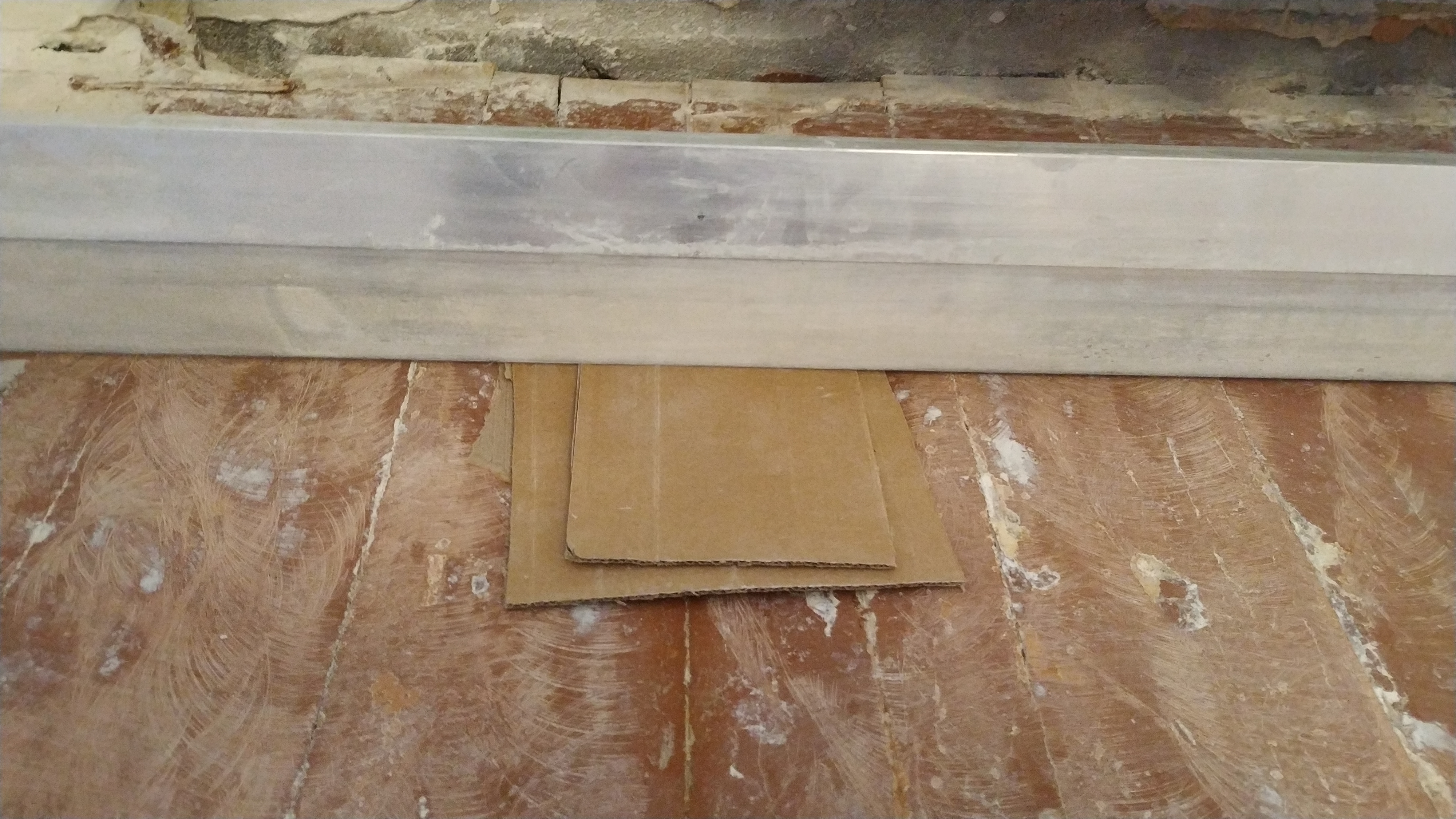

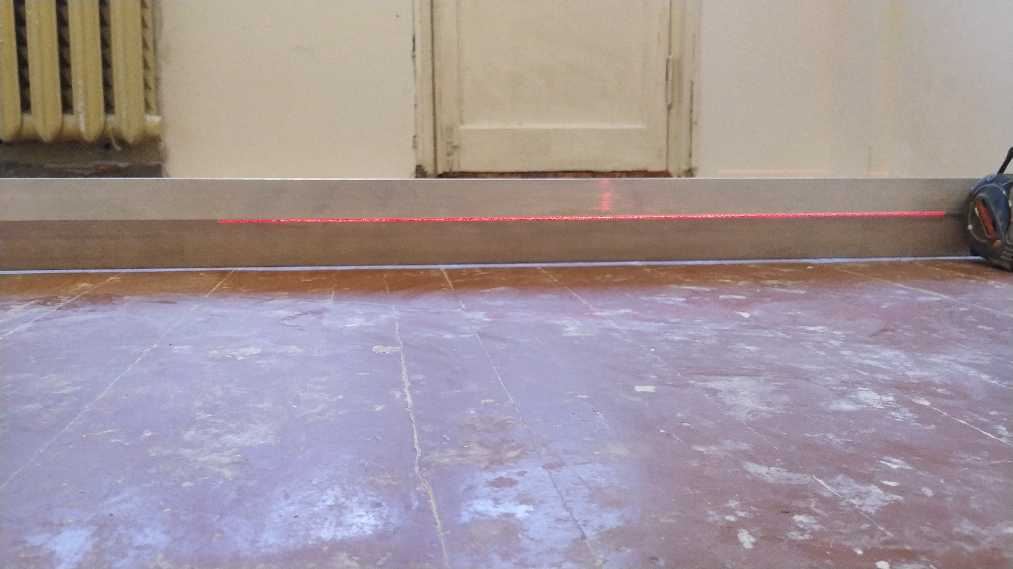

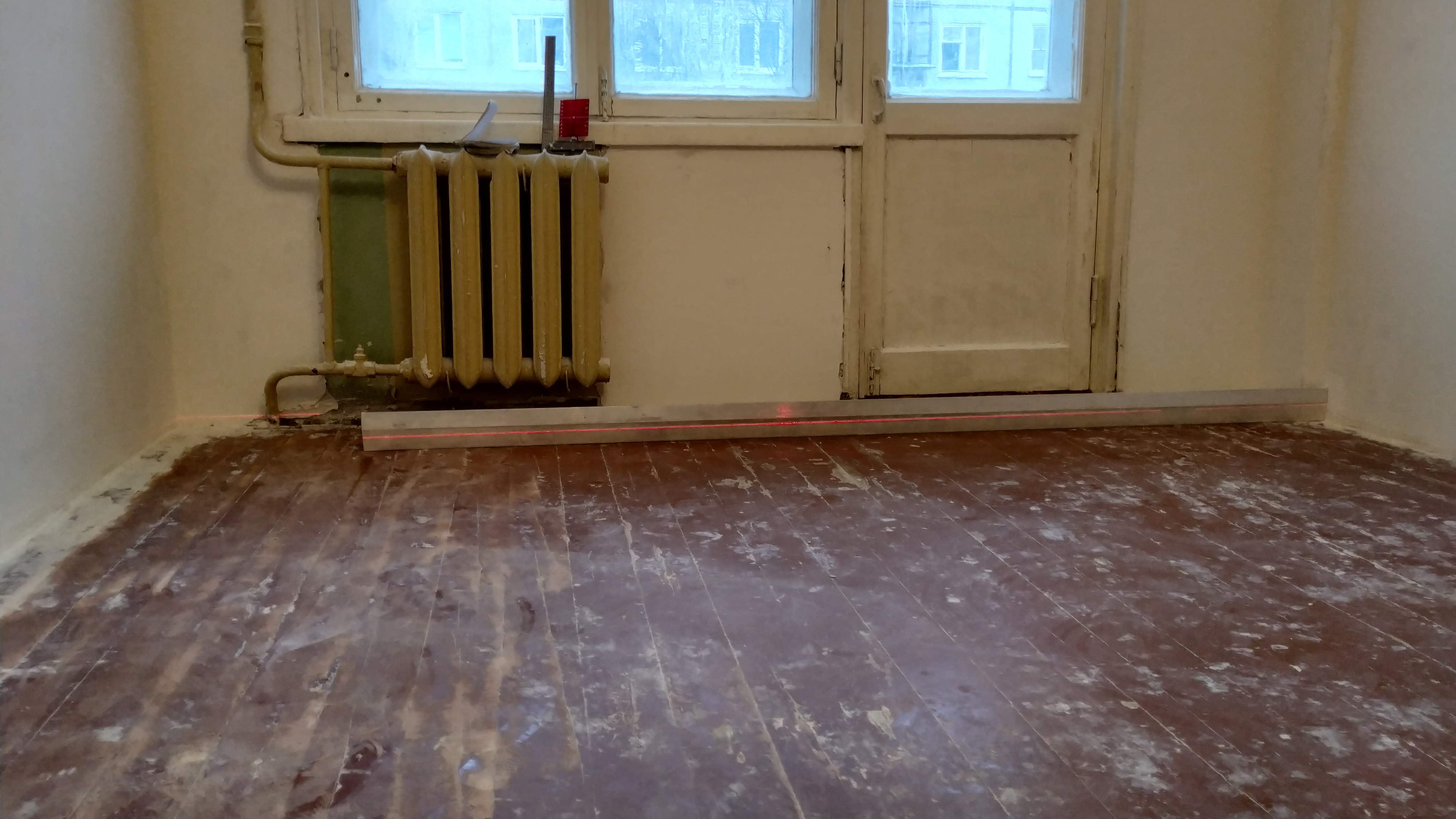

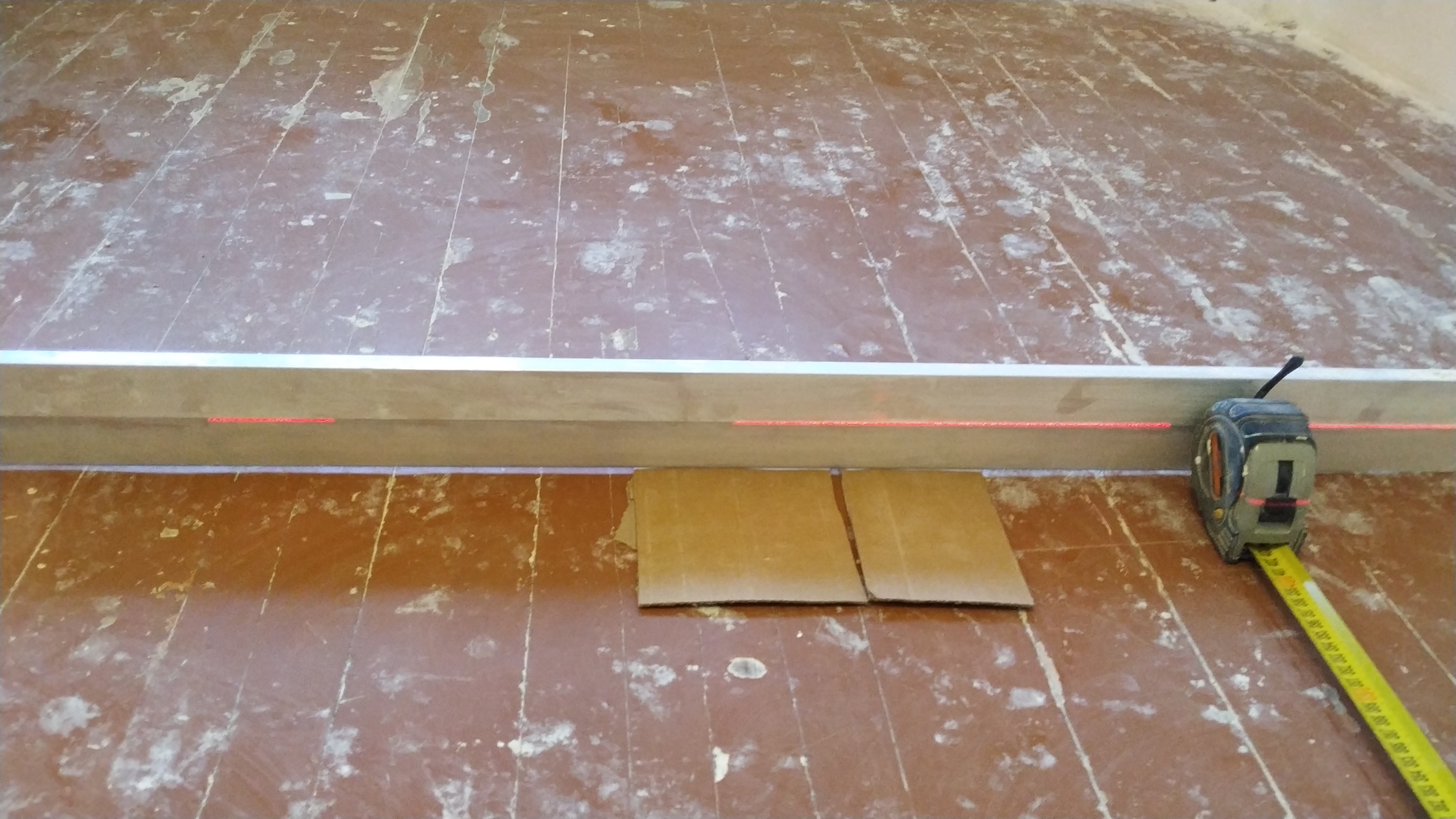

Доброго времени суток уважаемые мастера! Делаю ремонт в панельной пятиэтажке- брежневке 1971г.в., необходимо выровнять полы в двух комнатах и кухне, померял лазерным уровнем, перепад в комнате длиной 5.6 м, один угол выше на 2 см, так же в центре комнаты наблюдается провал в 1 см. В кухне вообще полный ахтунг , перепад на 2.5 м составляет аж 2 см (. Доски шпунт походу 30 мм, на вид не гнилые, малость поскрипывали, протянул в кухне и коридоре по лагам саморезами, скрипы пропали. Собираюсь подготовить пол под линолеум, с возможностью в будущем замены на ламинат. Изучение вопроса привели к следующим выводам: ДВП – дёшего и сердито, но не решает проблему кривизны, остановился на вариантах фанеры или ОСП, смотрел на ютубе ролики по выравниванию методом установки по периметру через каждые 20 см, квадратов 10х10 см различной толщины в уровень, с последующим настилом на них листов фанеры в один слой, если толстая и в 2 если по тоньше, 8-10 мм. Скажите, это единственный вариант выравнивания без демонтажа полов?! Фото пола прикладываю.
