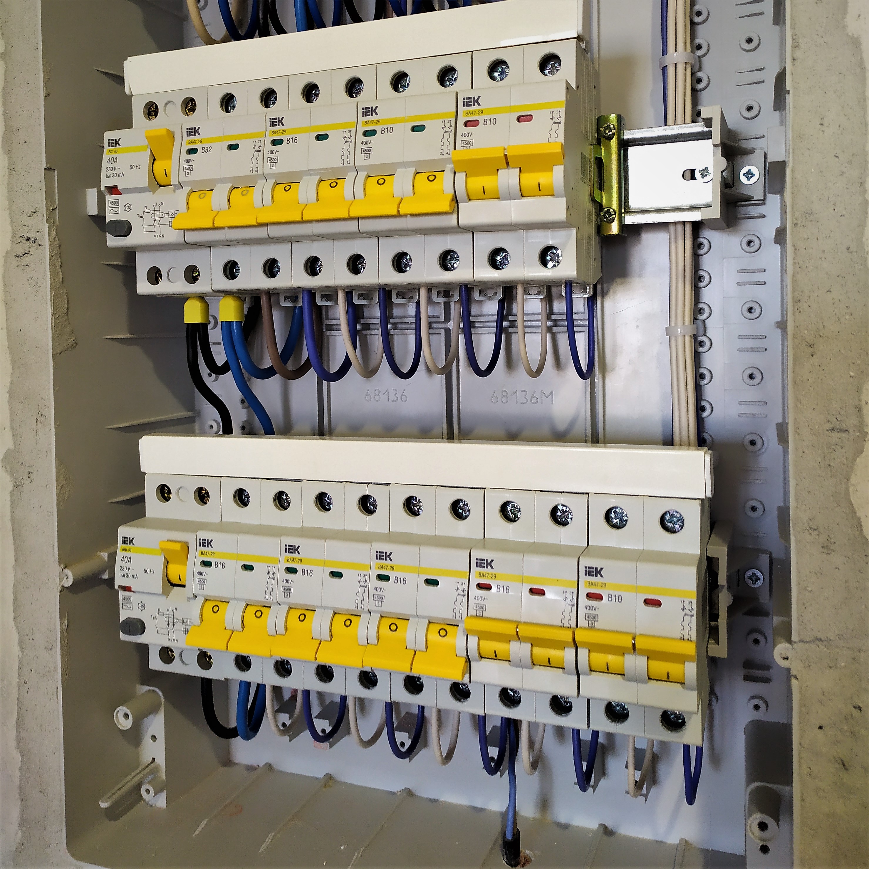

Andrey80 написал: Набрасал предварительную схему эл. проводки по квартире.
Почему половина линий без диф защиты 30мА ?
Vadim 161, Изначально не планировал ее делать для всех линий. Предполагал поставить УЗО+АВ (Дифф.) на "мокрые зоны"(кухня,ванна,туалет). Если вариант с 2-мя УЗО на 40А (30 мА) переделать на вариант с большим количеством установленных УЗО с меньшим номиналом по току на 25А (30 мА) есть в этом практический смысл?

Andrey80 написал: Изначально не планировал ее делать для всех линий
Почему?
Andrey80 написал: Если вариант с 2-мя УЗО на 40А (30 мА) переделать на вариант с большим количеством установленных УЗО с меньшим номиналом по току на 25А (30 мА) есть в этом практический смысл?
В этом смысла нет. Есть смысл распределить все оставшиеся линии под имеющиеся узо. Ровно по 5 на каждое. Как на фотке, только на один автомат больше.

Radio, На сколько я знаю,номинал по току УЗО должен быть больше или равен сумме токов защищающих АВ. Получается,если скомпоновать все линии(кроме Аудио) на 2 УЗО,то получается не выполнение данного условия, или я его неправильно понимаю?

Andrey80 написал: На сколько я знаю,номинал по току УЗО должен быть больше или равен сумме токов защищающих АВ
Это некорректное знание.
Andrey80 написал: все линии(кроме Аудио)
Почему кроме аудио? Оно чем-то провинилось и ему отказано в защите? :a
Andrey80 написал: или я его неправильно понимаю?
Так точно.

Andrey80 написал: Как тогда правильно интерпретировать правило подбора УЗО под устанавливаемые защищающие АВ?
Для начала, где вы это правило взяли? Кто-то устно рассказал? Возможно, текст был не полный?

Andrey80 написал: Встречал на данном форуме в вопросах по электромонтажу. Да и на мой взгляд это правильно и логично
Здесь сразу несколько поправок.
Во-первых, узо защищается не только нижестоящими, но и вышестоящими автоматами. Если вы берете узо с номиналом больше или равным номиналу вводного автомата, то все ваши узо автоматически защищены и считать номиналы под ними нет ни малейшего смысла.
А во-вторых, эти номиналы нет никакого смысла считать еще и потому, что никогда все линии под одним узо не будут нагружены полностью. Да даже и наполовину не будут, и на четверть. В квартире в принципе такого не бывает и быть не может. Коэффициент спроса никто не отменял.

Radio, Спасибо. Теперь более понятно. Соглашусь. Тогда может имеет смысл все таки поставить 3 УЗО по 25А каждое и разделить линии на 3 группы соответственно ? УЗО каких производителей можете порекомендовать,желательно не сильно дорогие(бюджетные).

Andrey80 написал: Тогда может имеет смысл все таки поставить 3 УЗО по 25А каждое и разделить линии на 3 группы соответственно ?
Да нет в этом смысла в общем-то. Холодильник вынесите в отдельную группу, так будет намного лучше. А аудиосетап лучше всего подключить напрямую, без розетки, минуя автоматы и даже счетчик, т.к. он вносит максимальное количество помех и искажений в звуковую сцену.
