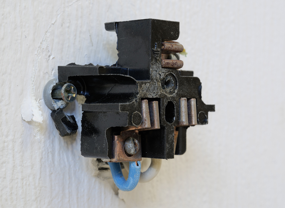

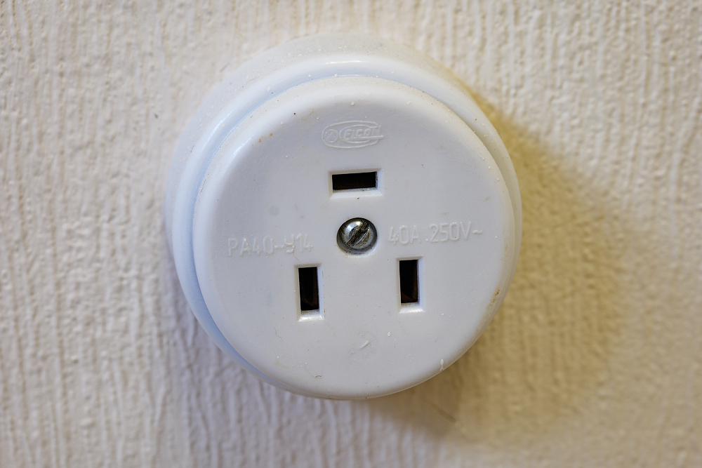

Что-то не увидел советов по поводу подходящего АВДТ и боксика... А менять штатную розетку однозначно придется. Сегодня произвел её ревизию и вдумчиво сфотографировал. Под, казалось бы, приличным на вид корпусом с гордой надписью 40А кроется вот такой ужас. Ржавые винты, ржавые клеммы, расколотый пластик.

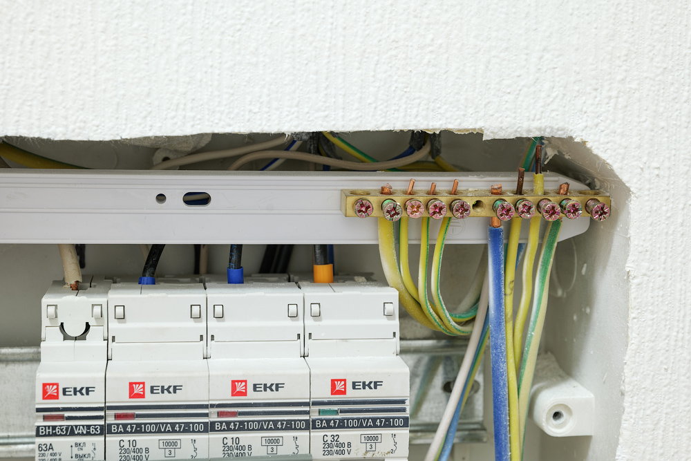

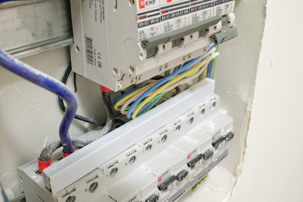

Особенно учитывая культуру производства в щитке. Я даже не касаюсь того что внутри все засыпано строительной пылью. Но обратите внимание на то, как филигранно зажат в PE-шинке второй справа провод.

Andrew Nik написал: Ржавые винты, ржавые клеммы, расколотый пластик.
Хороший повод поменять, видите, как полезно сделать ревизию))
Andrew Nik написал: обратите внимание на то, как филигранно зажат в PE-шинке второй справа провод.
Это нормально, торец винта работает как хороший стриппер. Среди таких шинок не такая уж и редкость)))...
