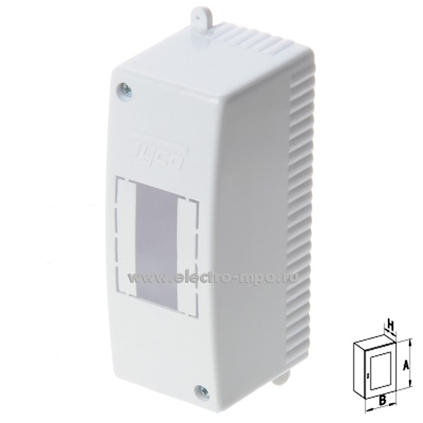

Насчёт боксика - ерунда вопрос, легко могли-бы и сами найти. Хотя-бы такой
Однако, не самое удачное, на мой взгляд, решение - устанавливать защиту ЗА плитой. Или вы хотите поставит боксик рядом с электрощитком?

Рядом с основным щитком нет смысла ставить что-то еще, ведь в нём и так стоит АВ С32, от которого идет линия ВВГ 3х6 на плиту. Мне именно на кухне нужно к этой линии подключить два устройства - ВП и ДШ. То есть как минимум клеммник нужен взамен показанной раздолбанной розетки 40А. Но я хочу в качестве такого продвинутого клеммника использовать зажимы АВДТ С16, заодно обеспечу дифзащитой ДШ, а также адекватной токовой защитой более тонкий кабель ДШ. Место вполне удобное, я ведь поставлю бокс не на полу, а на высоте 370 мм. И не "ЗА плитой", а правее и ниже ВП. Соответствующий выдвижной ящик кухни уже запроектирован уменьшенной глубины 450 мм, так что места должно хватить. Ну а в случае необходимости ревизии/протяжки клемм выдвижной ящик можно полностью извлечь.

Тогда, для чего вам дифф? Я ведь выше предложил решение - убираете розетку для плиты, на её место ставите коробку нужных размеров с хорошими клеммниками внутри под кабель 10 кв.мм. И уже в коробке с клеммниками делаете отведения какие вам надо. Вопрос-то прост - аки апельсин. Однако, вместо хорошего клеммника вы хотите использовать автомат, да ещё и в комплекте с диффом? Что-ж, не смею настаивать на своём предложении. Лишь скромно поинтересуюсь - ваша квартира имеет групповое УЗО? Ставить УЗО на плиту или ДШ в случае их неразъёмного подключения, нет необходимости. А защищать заведомо тонкий кабель отдельным автоматом...дело конечно-же ваше... В общем, меня восхищает ваша бурная фантазия.

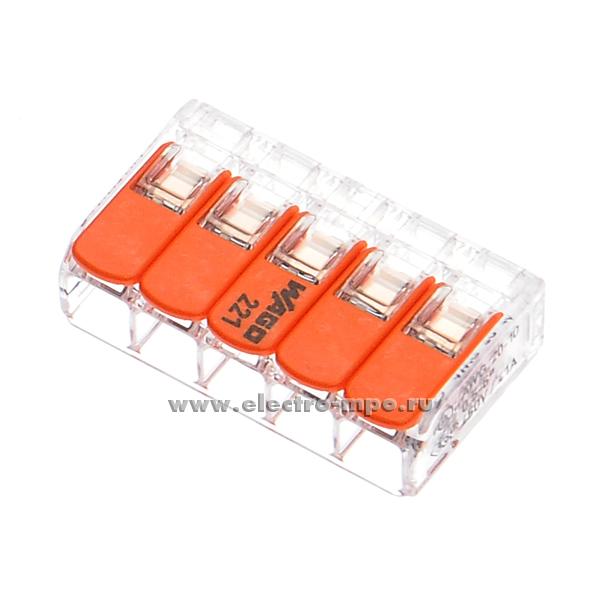

КЛК-5С у вас и не получится использовать в предполагаемом плане. В одну клемму КЛК-5С входит лишь один провод 6 кв.мм, да и тот - с натягом. Провод чуть толще уже грозит не втиснуться туда. Однако, сама коробка-то - вполне себе хороша. Можно её с успехом использовать. С другими клеммами. Например с такими
Или, если не находите её устраивающей вас, то в коробке возможен и другой вариант -
Закрепляете в коробке 3 таких шины и подключаете к ним аж по 7 любых отводов.
19.07.2021 в 14:02:44
Если всё перечисленное так-же не устраивает, то используйте в коробке в конце концов Ваго
Я хоть и отношусь к ним с некоторым скепсисом, имея кое-какой опыт применения, однако, возможно, вам повезёт? Тем более, что есть здесь люди, имеющие лишь положительный опыт их использования, в отличии от меня.
