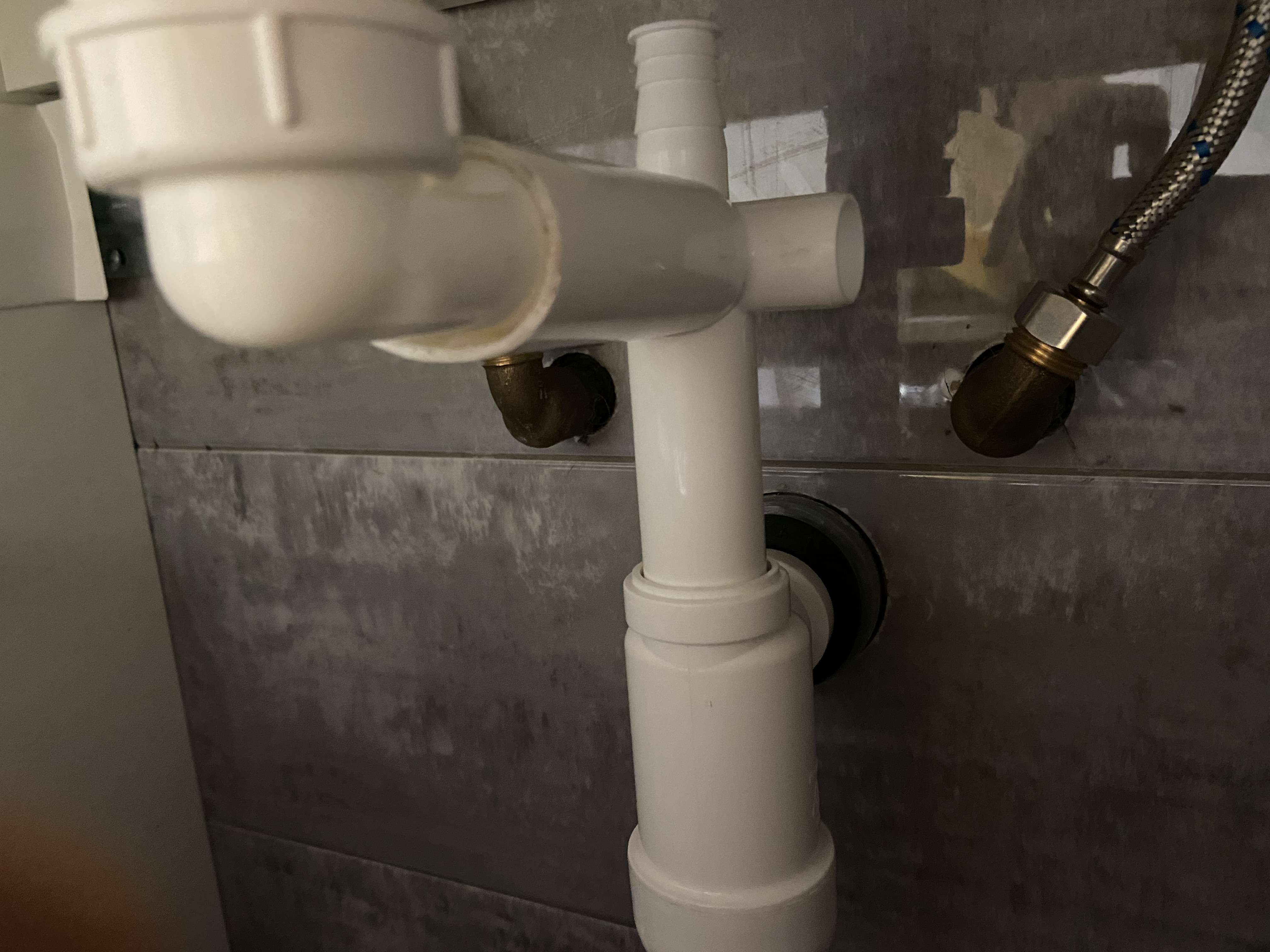

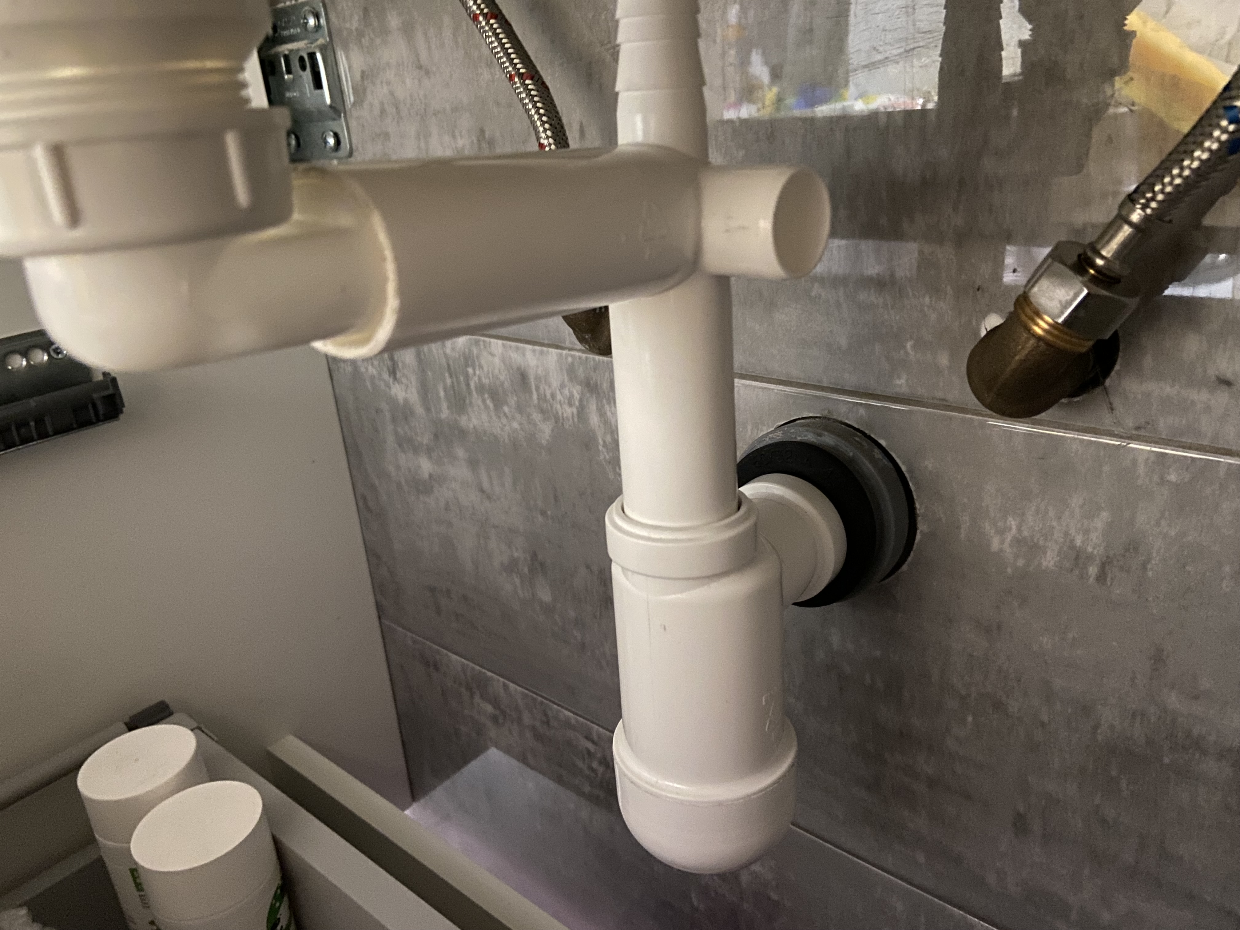

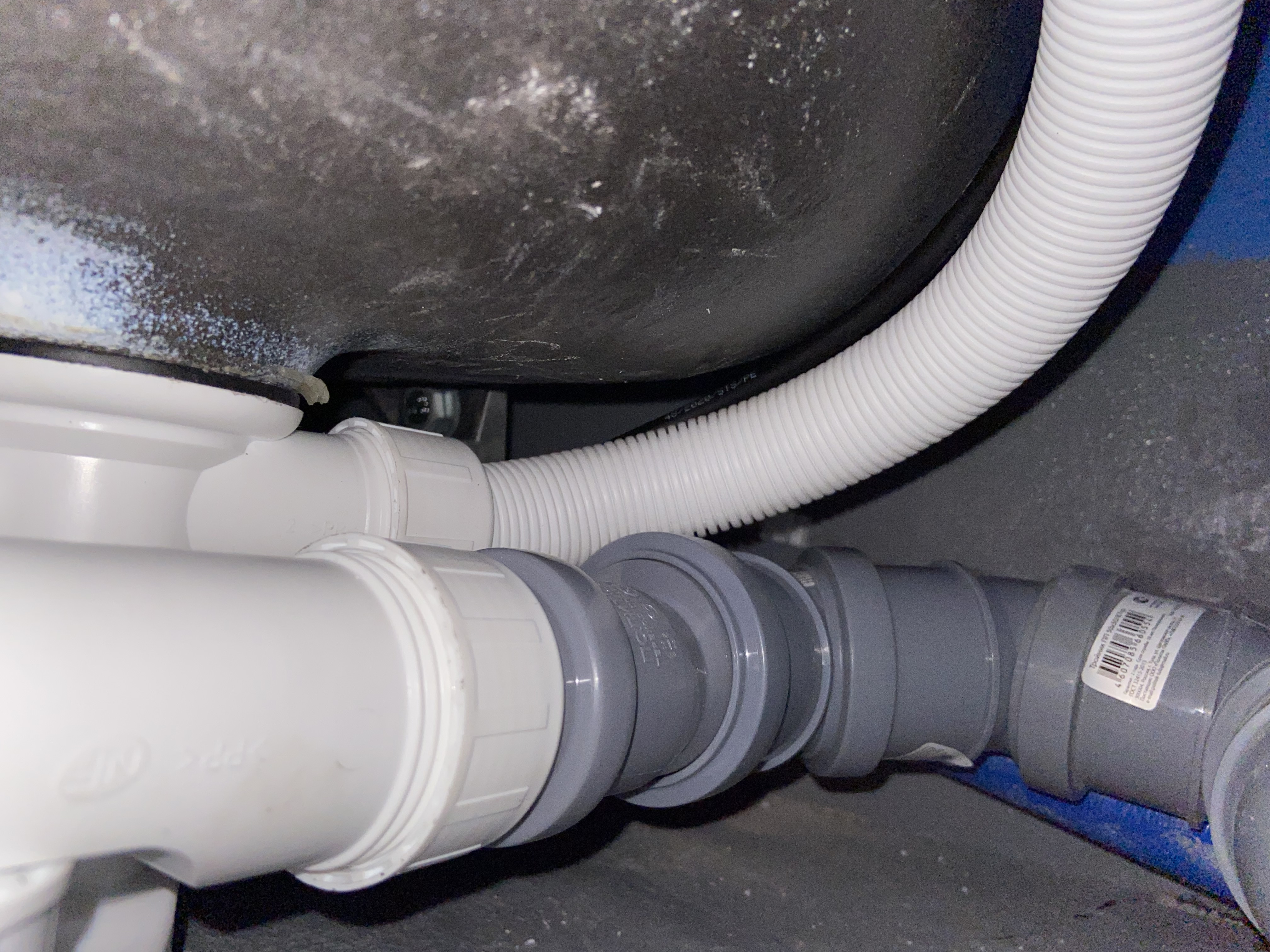

26.10.2021 в 19:12:34
KatrinM, Много разного в одной куче... давайте по частям...
KatrinM написал: Завели заявку в УК на проверку стояка.
Это требуется если у Вас срывает ГЗ при сливе в канализацию из других квартир. Пока в описании такого не видно.
KatrinM написал: сказал, что у нас плохой сифон ванны
Нормальный сифон был-не самый крутой, но и не худший.
KatrinM написал: предназначенный для душевых кабин, надо менять на Viega
Идиот.
KatrinM написал: стало вонять из раковины - видимо, слабое место теперь там
Фото надо... и менять этот сифон скорее всего.
KatrinM написал: Если заткнуть раковину пробкой, слив-перелив заклеить, то через какое-то время все равно начнет пахнуть из ванны
О какой продолжительности речь идёт-минуты, часы, сутки?
KatrinM написал: но при этом вода в сифоне есть (проверяли тонкой палочкой, она мокрая на высоту 5-6 см)
Нужна не просто вода, а высота ГЗ 5-6см... правда, в прошлом сифоне это было, практически, одно и то же... фото нового давайте-как подключен?
KatrinM написал: Из старого сифона тоже начинало попахивать еще при наличии какого-то количества воды
Значит в это время ГЗ уже отсутствовал
KatrinM написал: потом вода полностью уходила
без ГЗ появлялась тяга и испарение оставшейся воды ускорялось многократно.
KatrinM написал: Не пахнет только если постоянно лить воду в ванну и раковину
Как-то очень косячно подключены сифоны.
KatrinM написал: Все же, настаивать на проверке стояка или проблема может быть локально в нашей квартире?
Сначала в квартире надо разобраться.
KatrinM написал: насколько я вижу, у нас нарушен угол уклона канализации из раковины - он слишком большой, так как там в стене замурована прямая труба от вывода слива раковины (высота 55 см от пола) до слива ванны (высота 10 см от пола), и расстояние между ними всего лишь 90 см
Это неправильно, но влияет на другое, а не на исчезновение ГЗ... хотя, может я не совсем верно представляю ситуацию без схемы... и в сумме с прямыми углами сифонного эффекта удается добиться? Тогда хрюкающий звук должен быть в раковине...
KatrinM написал: Гугл говорит, что при слишком больших углах уклона пузырьки газа могут проходить через гидрозатвор - это правда?
Это бред-воздуху угол наклона трубы пофиг. И представьте ещё картину-какие то
KatrinM написал: пузырьки газа
идут из канализации сквозь ГЗ в сифоне-там бурление должно происходить :net:
KatrinM написал: По поводу того, что раньше в квартире не пахло - это странно, что за полтора месяца этого ни разу не случилось, а сейчас постоянно
Пока сильно похоже, что накосячили при замене сифона. Фото...

Вот конкретно сегодня утром запах появился в тот момент, когда я услышала, что течет вода в стояке канализации и спустила в этот момент наш унитаз. Через несколько минут после этого запахло. Если просто слить наш унитаз, ничего не будет - проверяли. Видимо, надо понаблюдать, всегда ли запах возникает именно после того, как в канализации слышен шум спуска от соседей или сегодня просто так случайно совпало.
Inter написал:
Если раковина не закрыта, из нее начнет пахнуть в промежутке от 30 минут до 2 часов. Если раковину закрыть, из ванны запах возникнет позже, где-то через час и или больше.
Inter написал:
Нет, хрюкающих звуков нет ни при сливе в ванне, ни при сливе в раковине. Схему сейчас объясню. У нас типовой санузел - как в домах КОПЭ, П-44, П-3. Туалет справа, ванная слева. Унитаз, ванна на своих предусмотренных местах. Раковина по типовой планировке ставится вплотную к ванне, у нас она отодвинута от ванны на 20 см по стене. От канализационного стояка в ванную комнату идет одна прямая труба (это видно в сантехшкафу), вероятно, там есть контруклон. Дальше в стене между туалетом и ванной комнатой замурован тройник. К одному отводу тройника подходит собранный с прямыми углами слив с ванны. К другому отводу тройника подходит замурованный в стене идущий с большим уклоном прямой участок трубы от слива с раковины. Вот на фото виден тройник в стене и справа просвечивает замурованная труба от раковины:
Фото подключения обоих сифонов:
Я сегодня пойду в нашу УК поспрашиваю, есть ли у кого-то еще жалобы по канализации в доме, мало ли - вдруг мы не одни. У нас 16 этаж, в доме всего 22 этажа.
