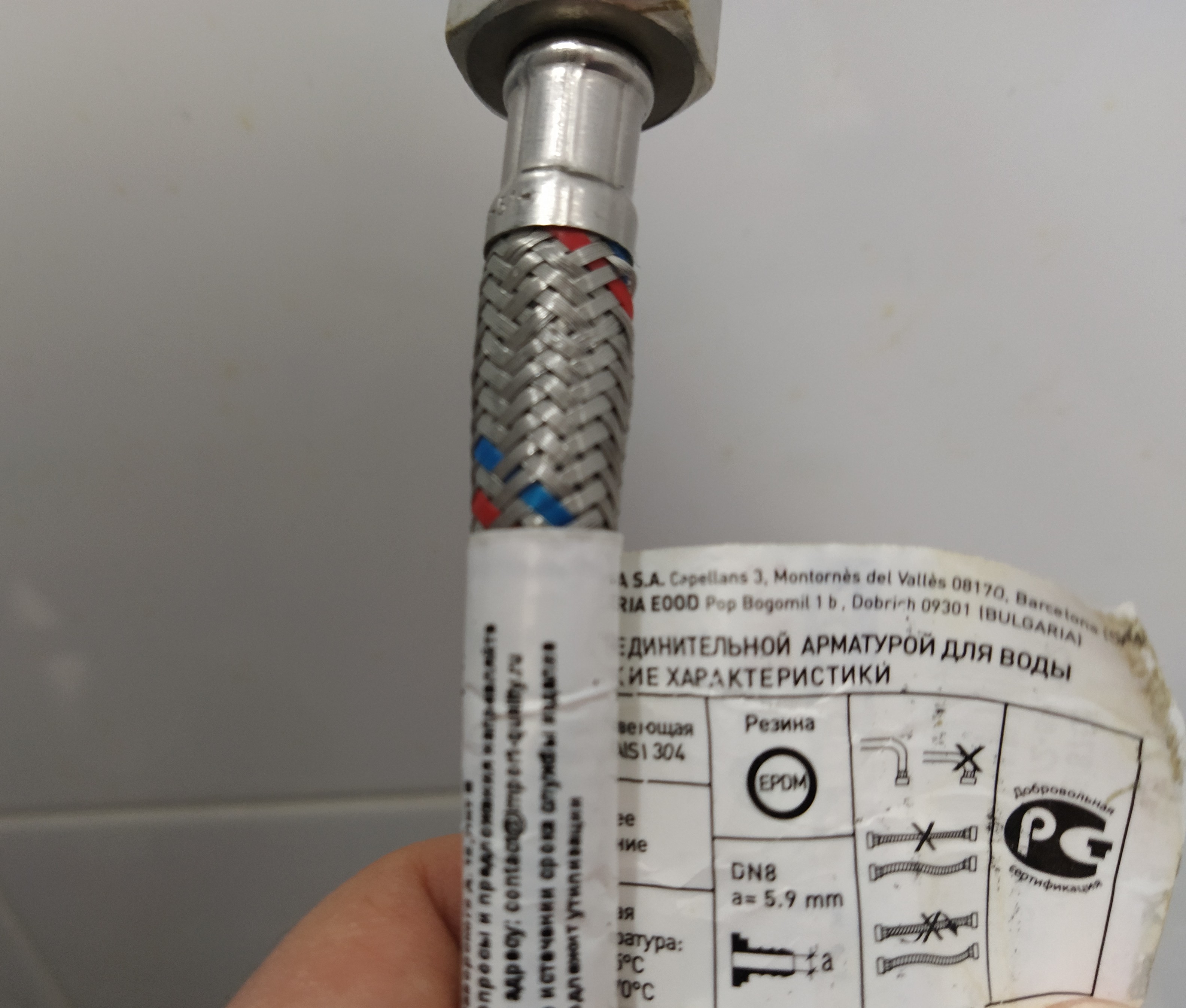

Славик64 написал: Гибкая подводка, это что с 5-6 мм отверстие? И что Вы хотите после нее?
Славик64, да, внутри диаметр 5,9 мм, замерял выход манометром 2,2-2,5 бара в закрытом положении.

Vik47 написал:
Vik47, неправильно двигаетесь. Давление и через игольчатое ушко будет, в закрытом положении.

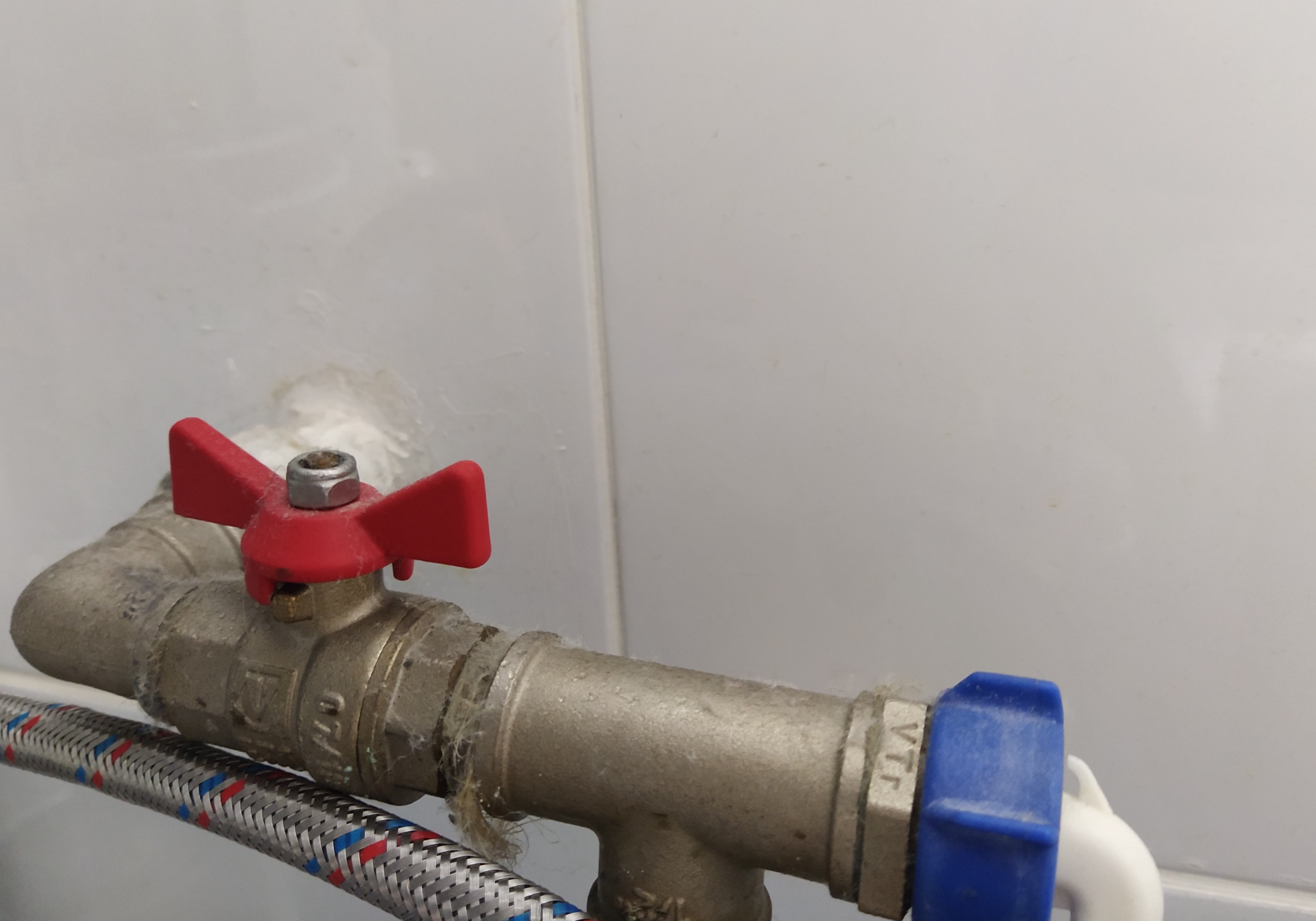

Фото всех узлов и побольше.

Vik47 написал: Отвод от магистрали, счётчик, разводка - всё 1/2 дюйма. Вода идёт в душевую и на выход гибкая подводка разделяется на два потока (выхода),
фото вот этого помогут понять что делать Скорее всего как минимум выкинуть гибкие подводки или поменять их на подводки "гигант" - со значительно большим диаметром внутри.
Vik47 написал: Или всё переделать на 3/4, станет ли лучше?
да Ну и смеситель нормальный и лейка...

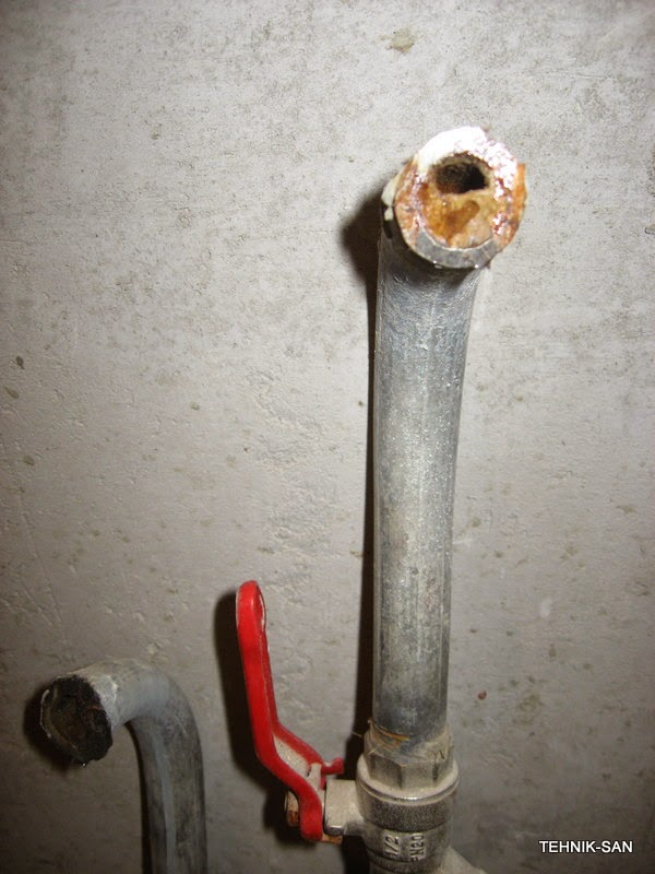

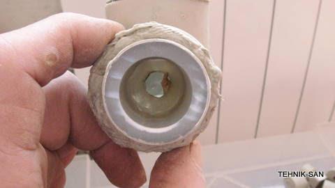

Vik47 написал: Вода идёт в душевую и на выход гибкая подводка разделяется на два потока (выхода), напор очень слабый.
А вы хотели от гибкой подводки получить расход 25 л/в мин ? Не получите, даже при 4кг, учитывая длину этой подводки и малый диаметр. Сделайте хотя бы фото узла ввода воды со счетчиками-водомерами для понимания. Другие возможные причины на фото
2,5 литра в минуту это максимум при любом давлении

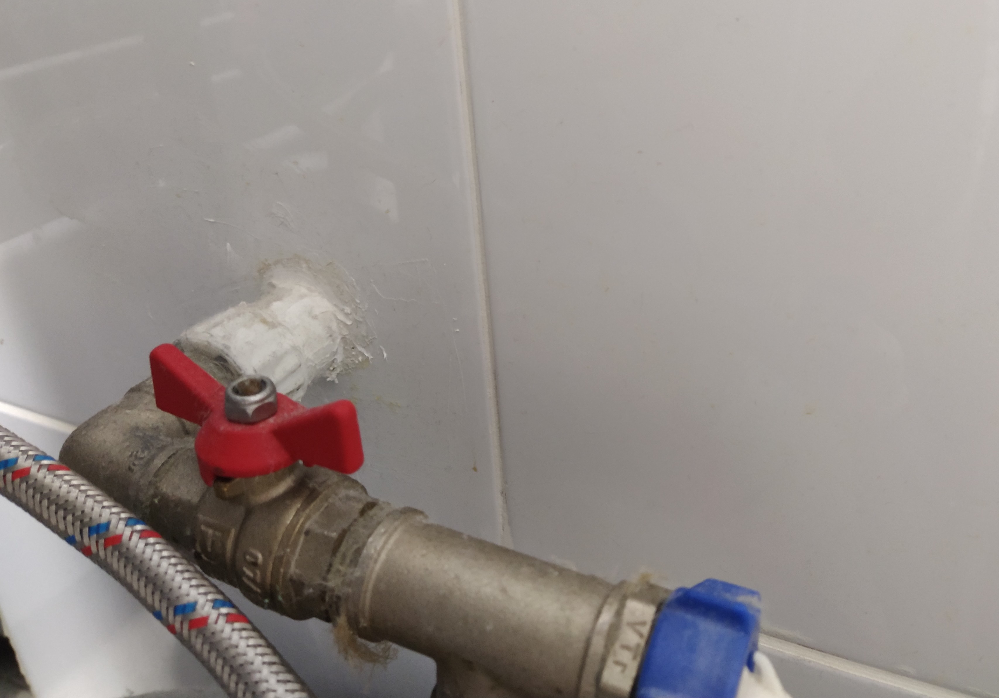

АПОСТОЛ написал: Фото всех узлов и побольше.
АПОСТОЛ,

BV написал: Через "куриную жопку" можно и 20л/мин протащить, правда немного шумновато будет и "жопка" быстро износится.
BV, можно перевести?)). Я уже понял что нужно попробовать поменять гибкую подводку на "гигант", т.к. там внутренний диаметр не 5.9 мм. Насос какой-нибудь может сработать с той подводкой что сейчас? Или с гигантом, если это тоже не поможет.

Vik47, меняйте от ввода пп20 на пп25, до смесителя ванной душа. На умывальники и прочее - хватит и ПП20 Возможно счетчики на Qном 2.5м3, без ОК в полусгонах. Схему нарисуйте как разводится вода И хорошо бы проверить что не запаяли в куриные жопки полипропилен от стояков до вводных кранов - это сложнее... Можно по расходу сразу после вводного шарового и счетчика - толстый шланг в канализацию
