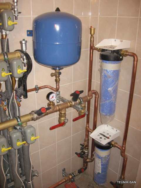

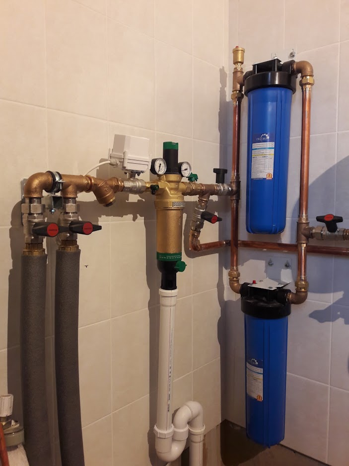

Vik47 написал: ...от Магистрали расстояние примерно метра 2 ....давление для душевой кабины оказывается мало, с учётом разводки на два, после гибкого шлага. Давление мне нужно поднять только на душевой кабине
Заявленная максимальная производительность вашего магистрального фильтра Гейзер с новыми картриджами 15л/мин, и то врятли, полагаю, что не более 12л/мин. будет. И вам здесь не насос надо ставить для повышения давления, а увеличить общий расход л/мин тем, что поменять магистральники (вижу, что там место позволяет) стандарта SL 10" хотя бы на стандарт ВВ 10", а ещё лучше на ВВ 20" с более высокой производительностью (см. таблицу). Но чтобы не выбрасывать старые и заодно увеличить производительность, поставить к существующим ещё по одному SL 10" "каскадом" (см.фото для примера) Длина гибкой подводки к душкабине 2м ? А фото, название и модель самой душкабины можно увидеть ?
