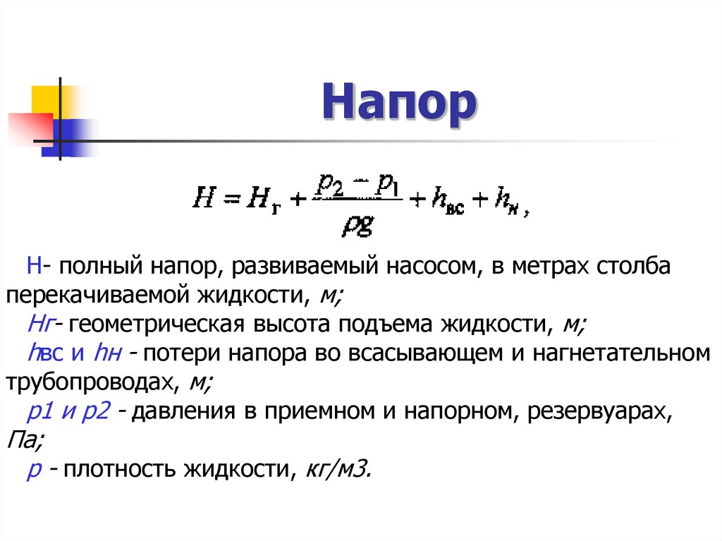

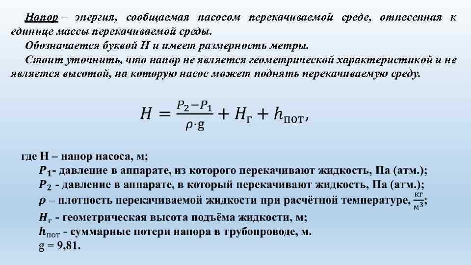

Aтос, напор и давление - одно и тоже. :D Измеряется в м.вод столба, барах, Кпа и тд.
Aтос написал: а расход не зависит
измеряется в л/мин, м3/час и тд.
Ваша дремучесть в элементарных знаниях меня уже не удивляет, но хотелось-бы чтобы люди, читающие Вас четко понимали с кем они имеют дело :)
