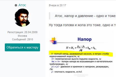

Aтос написал: BV Вы бредите?
ссылка
Написать такую глупость мог только человек не понимающий в гидродинамике вообще ничего!
Aтос, В общем в гидравлике - напор и давление, в применении к характеристикам насоса, действительно разное и с этим я не спорю, как бы Вам это не казалось.
  1. Грюндфос и Вило, не стесняются на напорных характеристиках своих насосов указывать две шкалы - в метрах и перепаде давления, дельта Мпа.
  2. Коль уж Вы считаете себя специалистом в гидравлике, напишите, что будет измерять franzferdinand, на своем квартирном отводе манометром а) напор б) давление
  3. Вы вырвали кусок, из контекста, смысл изменился. Напомню как было в оригинале:
BV написал: Aтос написал:
BV: И когда открыли кран - это не напор, а расход
АТОС: вот напор и зависит от давления, а расход не зависит
Aтос, напор и давление - одно и тоже. :D Измеряется в м.вод столба, барах, Кпа и тд.
Мы говорим о вводе в квартиру где стоит манометр.
Aтос написал: у которого в профиле написано что он даёт грамотные консультации пишет что давление и напор это одно и тоже и предлагает измерять напор в м.вод столба, барах, Кпа и тд.
Да, и буду продолжать писать, что значение напора в определенной точке напорно-расходной характеристики может быть выражено, как и в м. вод, столба, так и в Мпа (и других единицах давления). См характеристики уважаемых производителей выше.
И напор насоса (полезли в дебри) приплели в это обсуждение Вы, хотя тут обсуждается не напор насоса.

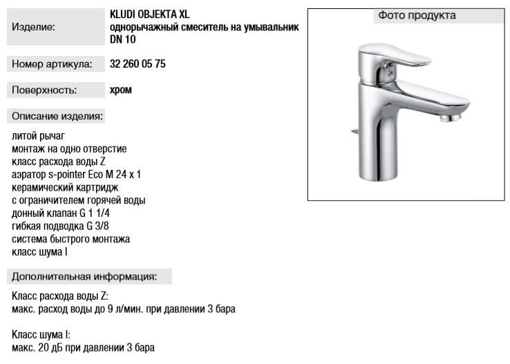

Самое интересное началось вот отсюда, когда речь шла о гибкой подводке:
Aтос написал: да, внутри диаметр 5,9 мм,
2,5 литра в минуту это максимум при любом давлении
Давайте вместе посмотрим, кто пишет бред?
Характеристики смесителей грое расход/давление искать лень, но суть та же.

Aтос написал: это клоун у которого в профиле написано что он даёт грамотные консультации пишет что давление и напор это одно и тоже и предлагает измерять напор в м.вод столба
Это не ваши буквы и картинки? Если ваши, то весьма самокритично, хотя указанной подписи у вас нет.
