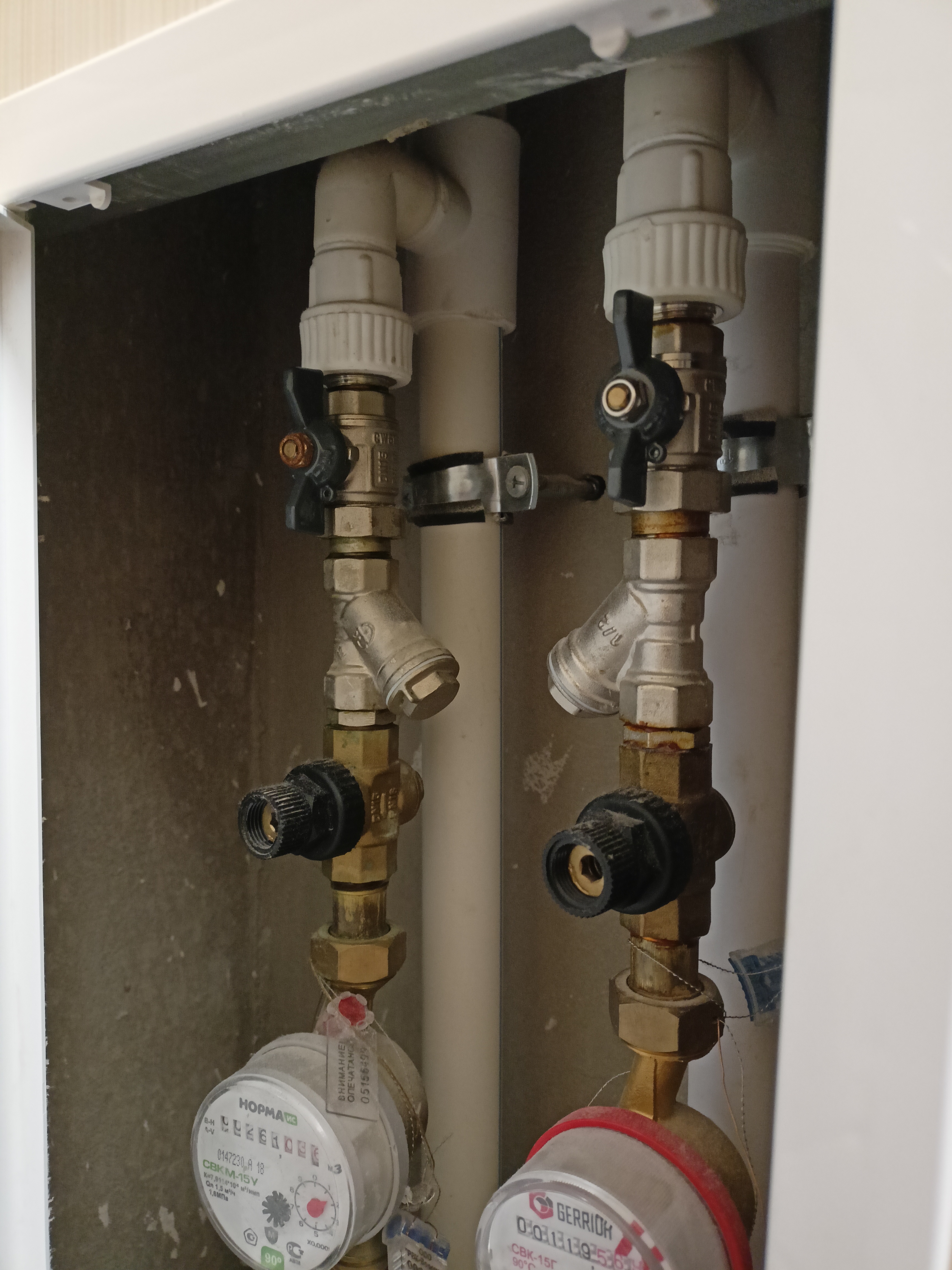

BV, Вы когда говорите "заменить от ввода" что-либо, откуда имеете ввиду? От шарового крана? Я и хочу все переделать по уму, но в будущем при ремонте. Давление (НАПОР) давно хочу померить, но не знаю где манометр взять. Только мне проблематично это сделать не до РД. Я не смогу сам это все разобрать и собрать. Имеет смысл померить уже в квартире? например удобно вместо бачка его было бы подключить, а РД закрутить на максимальное давление. А если грязевик вскрыть, сеточку вынуть и там померит давление на его боковом отводе?
Сообщений: 139503
31.01.2022 в 22:38:34
franzferdinand написал: BV, Вы когда говорите "заменить от ввода" что-либо, откуда имеете ввиду? От шарового крана?
Да, если есть гарантия, что в ПП отводах от стояка нет заужений. Проверить - ну не знаю, вряд-ли туда влезет маленькая камера бороскопа.
franzferdinand написал: но не знаю где манометр взять.
:killyourselfbywall: Карл!!! Вы наверное не поверите, но они продаются в магазинах! И цена их просто "космическая" - аж 250-300руб.
franzferdinand написал: Только мне проблематично это сделать не до РД. Я не смогу сам это все разобрать и собрать.
Заявку, распломбировать счетчик, и вставить тройники с манометрами. ДА, РД - точно дрянь - на одного потребителя. Без них наверное будет лучше, хотя бы временно.
franzferdinand написал: Имеет смысл померить уже в квартире? например удобно вместо бачка его было бы подключить, а РД закрутить на максимальное давление.
Попробовать можете, но в статике вы измерите, а при расходе - в динамике - узкое очко РД будет оказывать влияние - как раз и увидите - насколько. Но не сможете различить - то ли давление падает в РД, то-ли ввод запаяли, то ли в полусгоне счетчика прячется пластиковый обратный клапан, который следует выкинуть, и рассверлить поясок в полусгоне.
franzferdinand написал: А если грязевик вскрыть, сеточку вынуть и там померит давление на его боковом отводе?
Делайте, заодно расскажите, как и чем смогли подключиться герметично :)
Я не знаю вариантов, кроме как купить абсолютно точно такой же фильтр, взять от него пробку, впаять в нее штуцер и далее... уже проще.
Как вариант - выкинуть все потроха из РД, но тут надо действовать по факту, и чтобы собрать обратно получилось :) Если что пойдет не так.

franzferdinand, чтобы понять как разбирать - сделайте общее фото... что там ниже счетчиков?

Да нечего там фоткать особо. После счётчика кусок трубы, угол и тройник. Потом труба пошла налево к туалету через тройник и далее на кухню. А направо сначала смеситель умывальника через тройник и потом смеситель душа.

franzferdinand, а горячая? Те же опыты.... Но нарисуйте Для начала:
  • открутить фильтры и почистить - фото что внутри
  • выкинуть РД из схемы и пожить без них, для этого - распломбировать счетчик, выкрутить РД вместе с ниппелем, счетчик - посмотреть входную сетку на предмет грязи, посмотрить на полусгоны - нет ли там встроенных обратных клапанов (их выкинуть, если есть) вкрутить в косой фильтр и запломбировать. Если можно не пломбировать нижнюю гайку - отлично. Далее нет фото, но понадобится кусок трубы - сгон + муфта. Или гибкая подводка Гигант с большим проходным сечением. Еще..... приглашать сантехника паять ПП - деньги, и возможно побольше чем стоит паяльник с насадками в магазине - научиться самому по ютубу - полчаса, час, два.... экономия будет приличной
