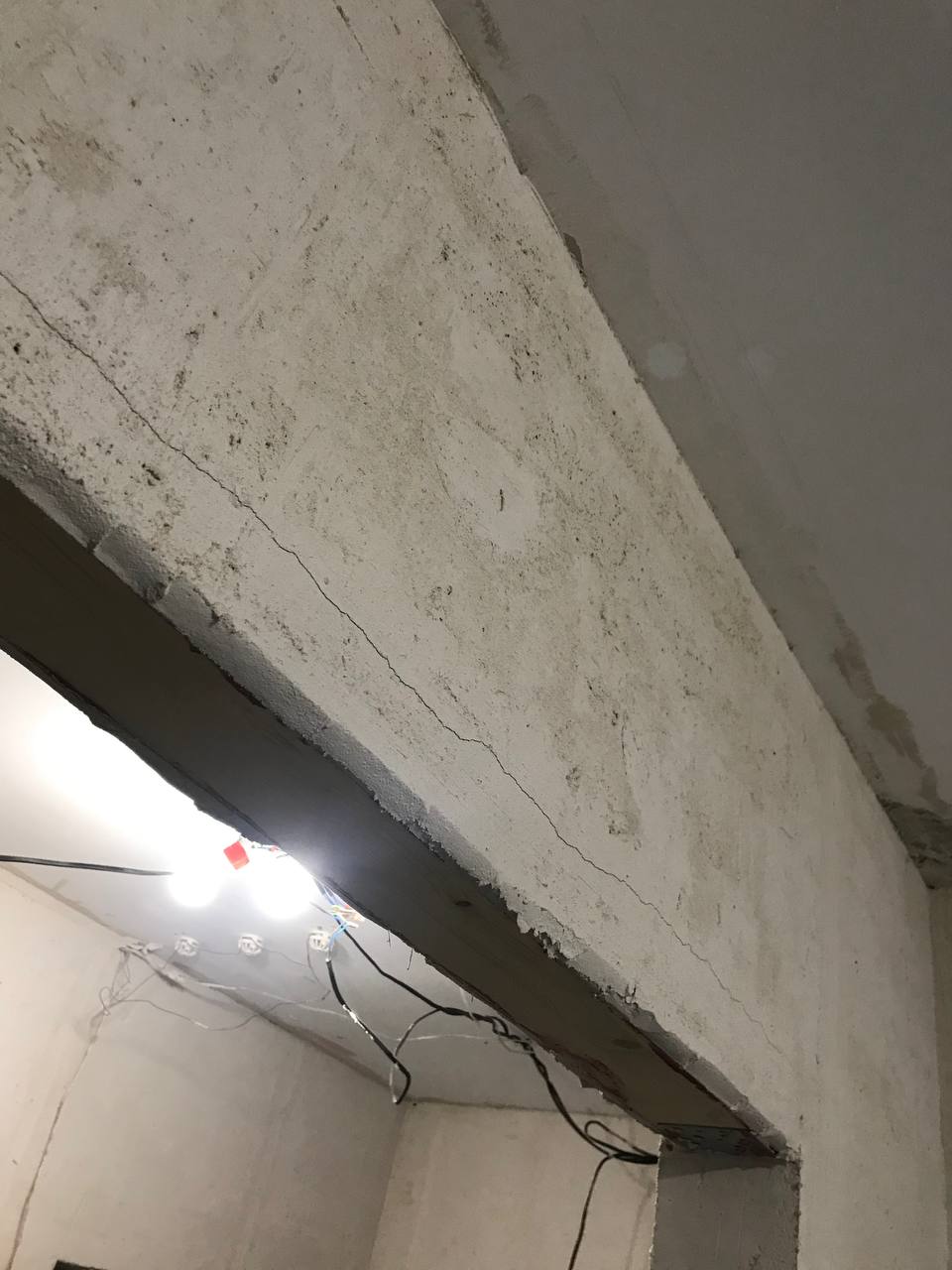

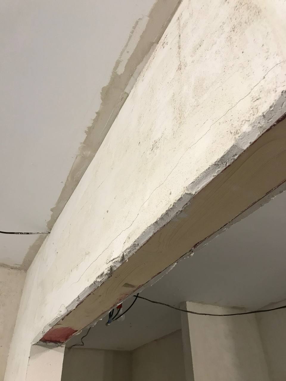

Здравствуйте! Планируется раздвижная межкомнатная дверь 2200х2200. Сделали проем положили закладную из бруса, заштукатурили. Через несколько дней с обеих сторон по штукатурке прошла трещина (см фото). Также снизу штукатурка на несколько миллиметров отошла от закладной.
Посоветуйте, что делать? Спасибо!

Похоже, что предстоит переделка. То, что Вы (неправильно) называете закладной, есть перемычка проёма, у которой очень важное назначение. Это не только место крепления направляющих для сдвижной двери, но в первую очередь (!) - силовой элемент для удержания веса заполнения над проёмом.
Чтобы не гадать, опишите конструкцию стены пожалуйста. Может, есть фото ещё без штукатурки?

Стена возведена из газоблоков 10 + по 1см штукатурки. Дверь планируется вот такая:

speedball, Посоветуйте, что делать?, почему перемычка деревянная и без армировки, и зачем газоблок?

Перемычку из дерева сказали поставить в фирме, в которой двери планирую заказывать. Говорят почти всегда ставят деревянные и все хорошо. Почему без армировки и почему именно газоблок для стен - ответа не знаю(, это техническое решение, которое предложили строители.
Не подскажете, какие варианты это переделать, чтобы не было трещин в будущем? Спасибо!

Вот смотрите... Если моя догадка верна, что этот брус является перемычкой, то несложно посчитать вес, который он принимает на себя. Это примерно 110-130 кг сверху (заполнение газоблок + штукатурка) и 50-60 кг снизу (если стекло толщ. 4 мм). Итого - под 200 кг. Брус сечением 100х50 от такой (тем более, распределённой) нагрузки не поломается, но будет деформироваться, прогибаться. При этом:
  • перестаёт быть опорой для наддверного заполнения, что приведёт к: ...... - отрыву заполнения от потолка и образованию трещин вдоль потолка; ...... - образованию трещин по пласти заполнения;
  • не прямолинейность бруса недопустима для монтажа сдвижных дверей.
Жёсткость бруса для остекления должна быть абсолютной, не допускаются никакие прогибы при перемещении полотен дверей.

у вас стена пластичная и течет вниз давит на брус ? ничего он не принимает, уберите брус и ничего не изменится совсем

силовая закладная под монтажную высоту, оклейка пенофолом 2 мм и армированная штукатурка .. но трещина все равно может быть, поэтому в перспективе маскирующие покрытия как то малярные холсты или обои

fhntv, двухметровая перемычка высотой сантиметров 50 из блочного материала не является самонесущей. Она "самовисящая". Без усиления стальным профилем снизу все это крайне ненадежно. Без усиления выдерживают проемы, где в составе перемычки не более двух блоков по ширине (минимум 1 ряд полной высоты) и они заходят краями в тело стены процентов на 20+.
А трещина на данном этапе возникла из-за сочетания мокрой штукатурки и деревянного бруса. Вне зависимости от типа усиления проема сочетание дерева и штукатурки на краях проемов будет давать такой дефект. Я в таких местах перекрываю брус с нахлестом на стену куском ГК, штукатурю (или сразу шпаклюю - зависит от перепада) уже поверх.

  1. А что такое силовая закладная, какой материал?
  2. Поможет ли вставить металлический уголок 100х100 вместо деревянного бруса? Или лучше швеллер вот такой?
  3. Правильно я понял, что над перемычкой лучше сделать гипсокартоновый короб вместо газоблоков, чтобы уменьшить давление на перемычку?
