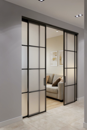

Мишутк написал: если глухие части послужат опорой (и допускают вертикальную нагрузку), то вполне вас поддержу
Позвонил производителю дверей - глухие створки являются опорами и допускают вертикальную нагрузку. А раздвижные полностью висят на верхнем профиле.
Т.е. если допустить, что провисания не будет, то можно оставить текущую закладную. Только сбить с нее штукатурку, зашить вместе с блоками строительным флизелином и заново заштукатурить - чтобы избежать появления трещин. Правильно я сформулировал?
Если делать замену закладной - производитель предложил положить две металлические трубы, обшить гипсокартоном и монтировать дверь в них.

speedball написал: олько сбить с нее штукатурку, зашить вместе с блоками строительным флизелином и заново заштукатурить - чтобы избежать появления трещин. Правильно я сформулировал?
неправильно! Никто вам не советовал сбивать штукатурку и штукатурить заново. Никто!!! -Перечитайте всё сначала.

speedball написал:
Стена возведена из газоблоков 10 + по 1см штукатурки. Дверь планируется вот такая:
speedball, Обычно такие двери делают одинаковой длинны, крайние "глухие" створки не смогут быть опорными т.к. они так же висят в треке на раздвижной фурнитуре, их просто фиксируют в неподвижном состоянии. Так что на них расчитывать не стоит.
