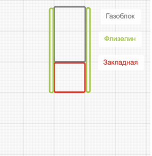

speedball написал: с обеих сторон по штукатурке прошла трещина (см фото). Также снизу штукатурка на несколько миллиметров отошла от закладной. Посоветуйте, что делать?
штукатурка отошла от дерева со всех сторон - это ожидаемо. И не смертельно- ... для начала вспомним, что гипсокартон крепят не только к металлическим, но и к деревянным направляющим. ... -закрепите штукатурку у закладной саморезами, где достанете. зашкурите, зашпаклюйте гладко до потолка, и заклейте ремонтным флизелином - это картон такой отделочный. Получите а-ля гипсокартон, закреплённый к деревянной направляющей. всё.

12.04.2022 в 12:56:14
Грэй написал: закрепите штукатурку у закладной саморезами, где достанете. зашкурите, зашпаклюйте гладко до потолка, и заклейте ремонтным флизелином - это картон такой отделочный. Получите а-ля гипсокартон, закреплённый к деревянной направляющей.
Спасибо!
  1. не совсем понимаю, как саморезами закрепить штукатурку
  2. в разрезе должно получиться как на рисунке?
