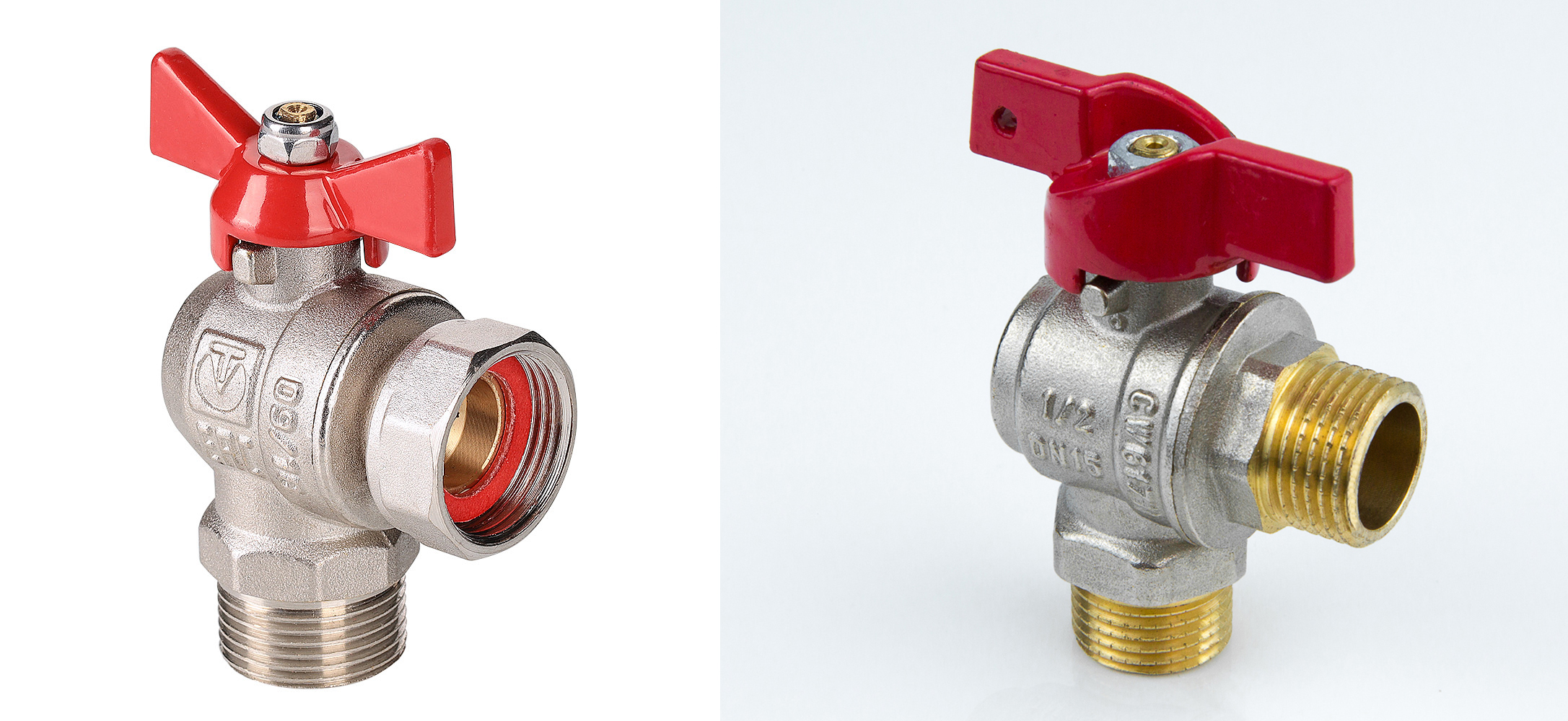

Второй вопрос — будет ли заметна разница если водонагреватель будет подключен через В1 - полнопроходной шаровой кран (выбор только между Valtec VT.267.NS.0404 и Aquasfera Euro 1010, по размерам мне подходят только эти два компактных угловых краника, я уже поняла что угловые краники лучше не использовать но я 100% могу поставить только угловые, сломается не быстро - заменю на такой же, сломается быстро - вообще откажусь от краника заменив уголком, и в случаи поломки чего либо\чистки бойлера буду перекрывать стояк ХВС в санузле, у меня еще есть стояк на кухне поэтому это не проблема, все равно с поломанным бойлером от ванны не будет никакого толку, а унитаз можно и из ведра сливать пока не будет устранена поломка, это вообще не проблема, т.к это маловероятная ситуация, за ~10 лет с прошлым бойлером не приходилось с этим сталкиваться, и сейчас я купила точно такой же бойлер).

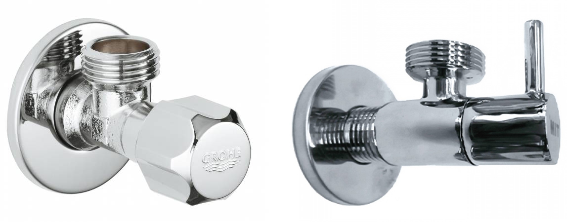

В2) Декоративный кран (не знаю как правильно называется этот тип кранов). Например мне по размерам очень подошел вот такой GROHE или TIM
Оба стоят всего по ~600р но я не выбирала по дешевле мне просто нужен минимальный выступ отвода от водорозетки у краника, так меньше нужно будет гнуть трубу.

  • по поводу тех краников "декоративных" у них внутри тоже проход около 9 мм? или еще меньше? (или так нельзя сказать - они все разные?)

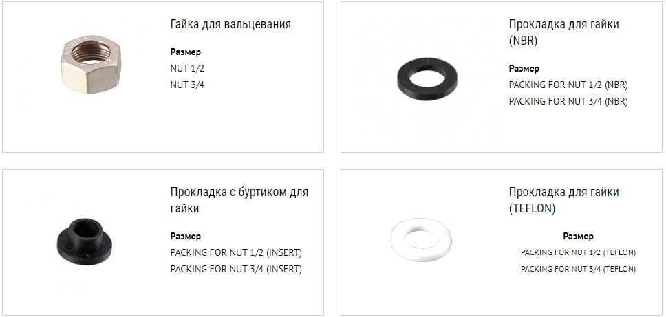

  • можно ли использовать прокладки Lavita для нержавейки под накидные гайки не те что ставятся внутрь трубы а просто обычными колечками прикладываются? на фото выше (или лучше не стоит и взять те что ставятся внутрь с 9мм внутренним диаметром?)

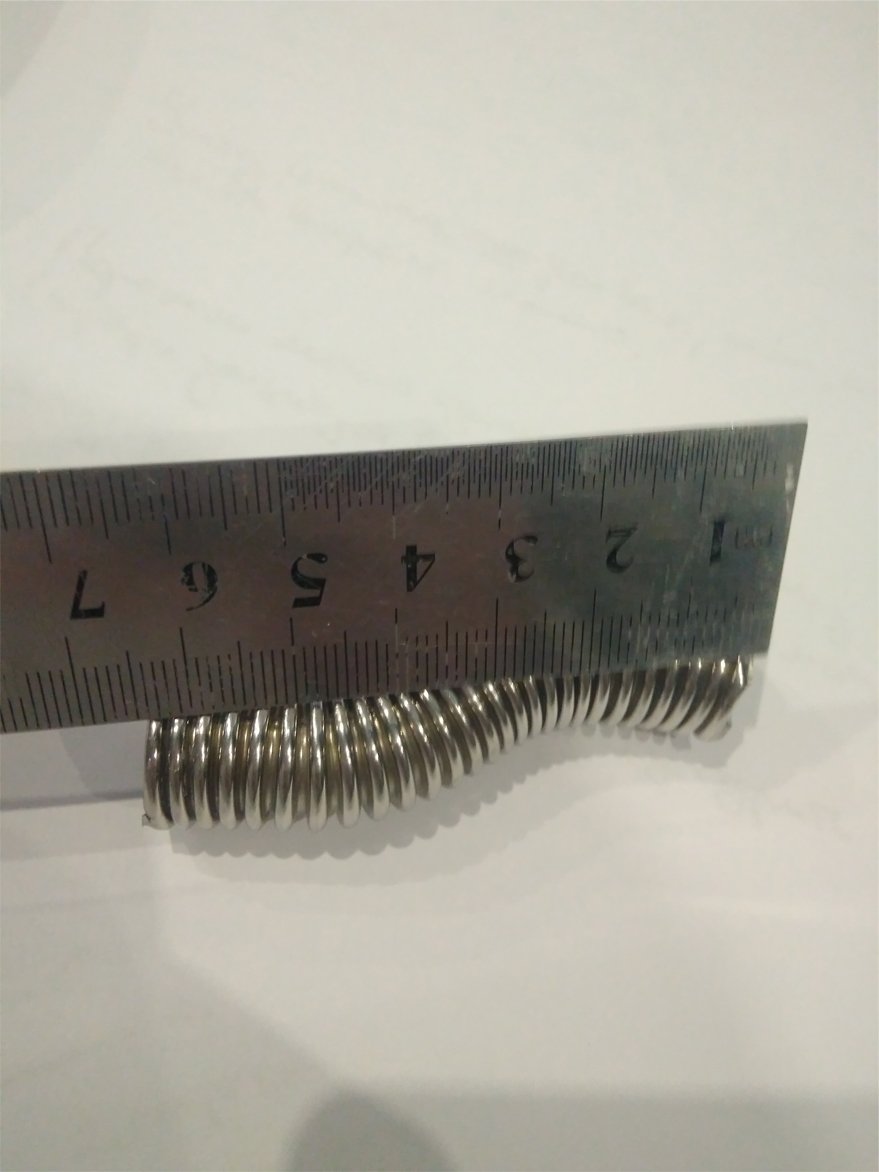

Еще возможно поместится такая подводка (в полностью не растянутом состоянии) думаю она должна согнуться так
(а какой у нее внутренний диаметр я не нашла информации)
но такой вариант наверно будет хуже чем медь или нержавейка да?

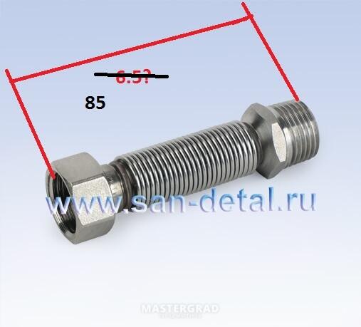

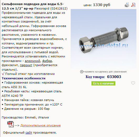

А эти готовые подводки от Emmeti надежные? думаю может такую поставить и не мучатся больше (они у меня получается в не растянутом состоянии стояли бы, т.е она растягивается с 6.5 до 12 а у меня как раз 6.6 см расстояние между внешней резьбой патрубка бойлера и внутренней резьбой на клапане + изгиб еще мм5 прибавит = ~7см). Ну а на патрубке ГВС нет клапана поэтому там +3.5см, на него можно взять такую же только не 6.5+ а 10+ см что бы они одинаково смотрелись

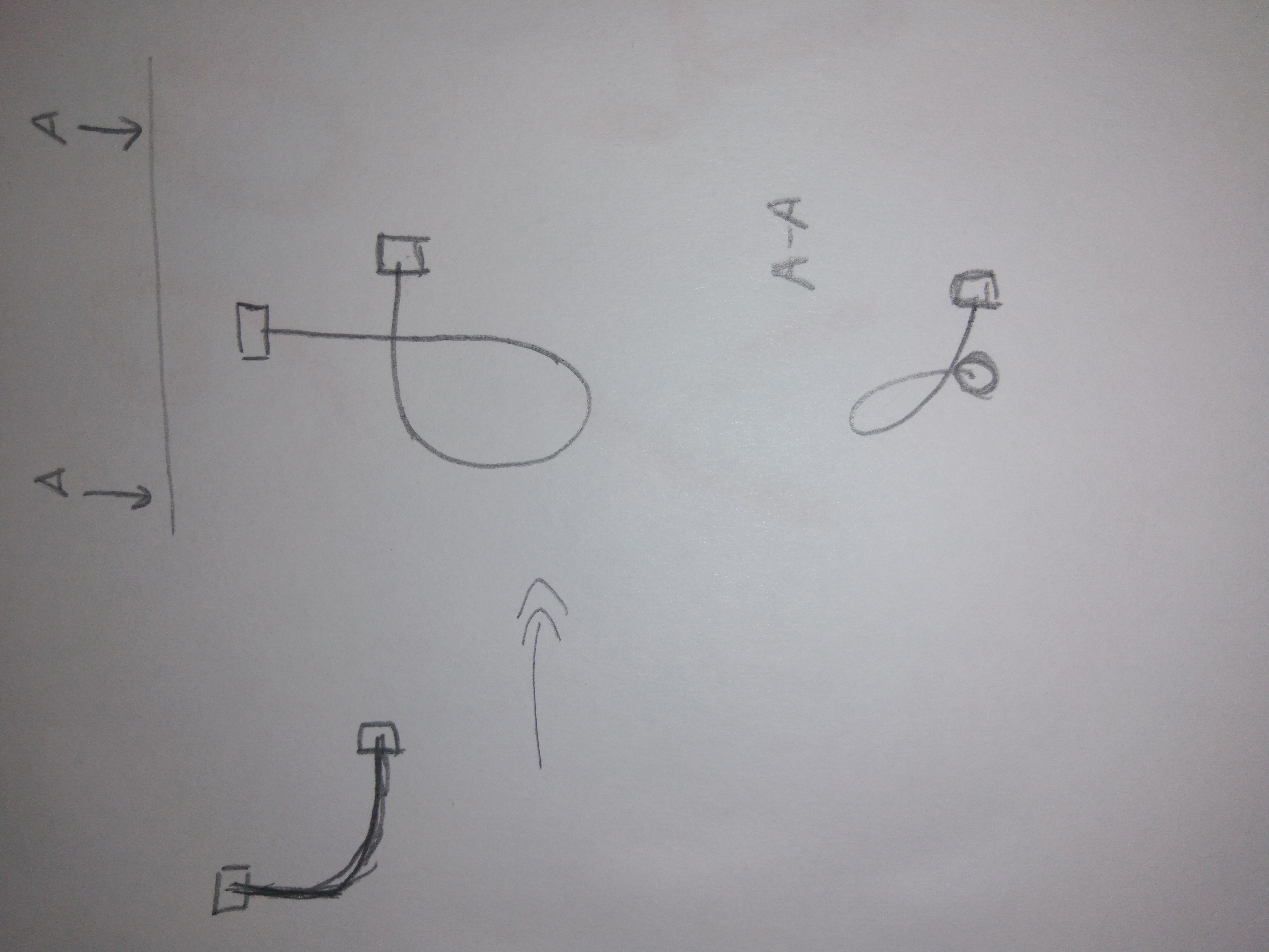

Мишутк
Мишутк
Мишутк
Регистрация: 06.03.2008
Сообщений: 12520
14.06.2022 в 10:03:40
Если нет возможности подойти малым радиусом, делается петля большим. При необходимости в двух плоскостях.
Картинка у меня повернулась, поворачивать для восприятия по буквам.
