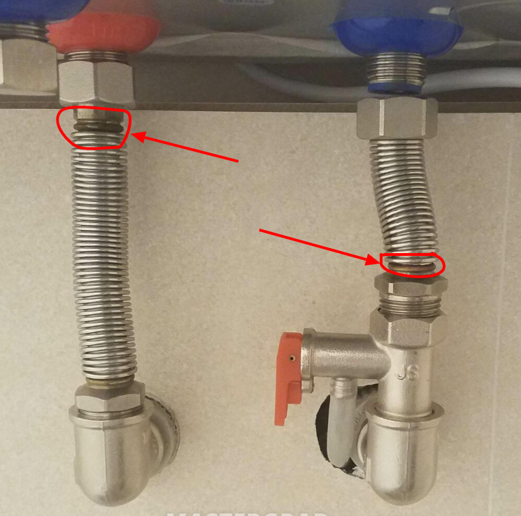

Да, на штуцеры - резиновые или силиконовые.

Siri93, Я бы может и на паранит уплотнил, если бы пощупал штуцеры и сам паранит руками. Но Вы - на резину или силикон, фторопласт или зеленый паранит тоже не надо - его тоже давить надо.
А под видом зеленого паранита часто продаются подделки из картона :)

Siri93, уточните, куда прикрутили на смеситель. Если это настенный, то под накидные гайки никаких подмоток не надо, только прокладки.

Мишутк, это поняла, спасибо, настенный, я накрутила только с той стороны эксцентриков которая в водорозетки вкручивается. На бойлере тоже где накидные гайки ничего кроме прокладок использовать не буду.

Siri93, магнит берёт?

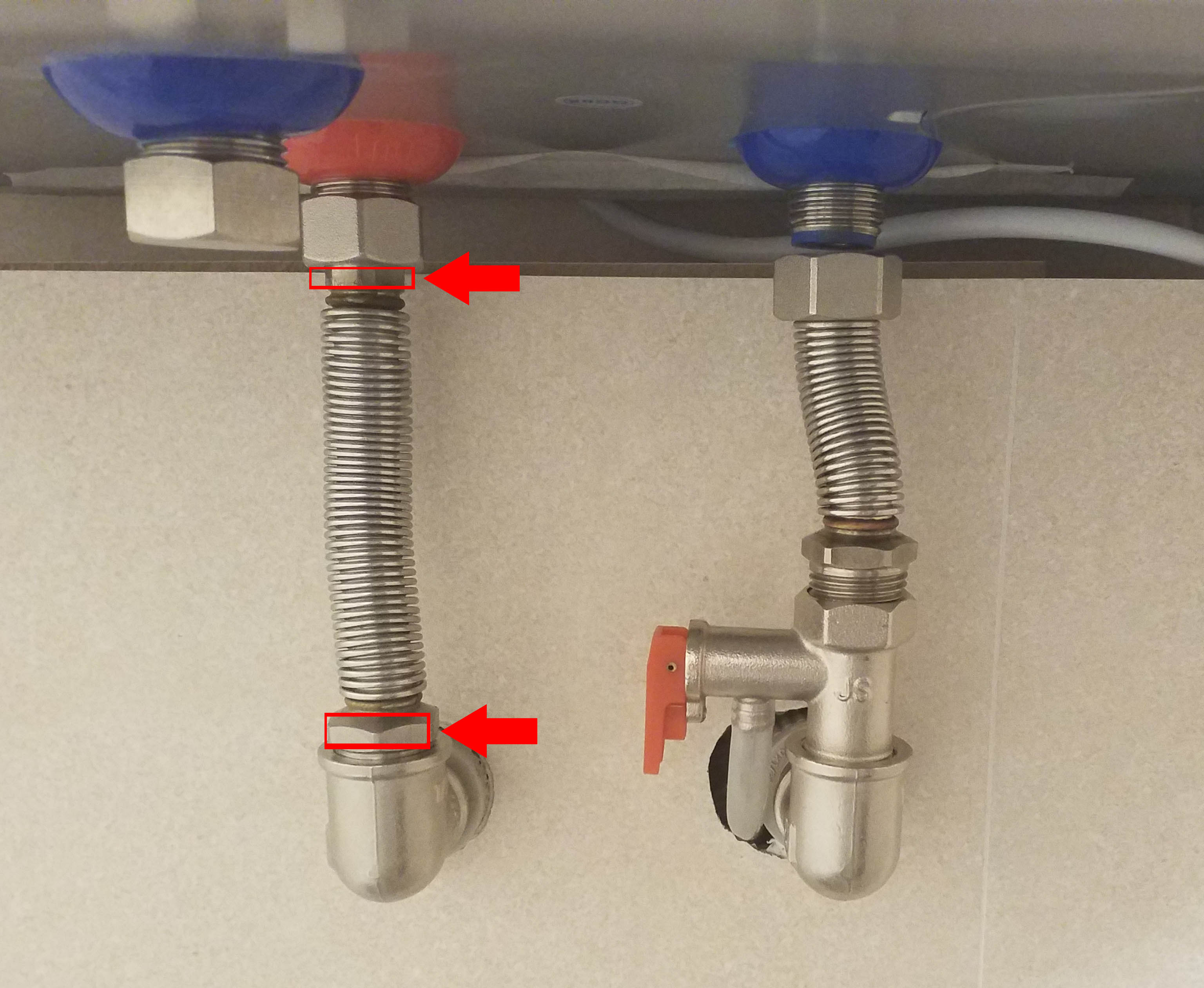

Славик64, там где "коричневые" кольца - не магнитится, на всей подводке магнитится только там где я обвела красным
Пока еще не подключила просто примерила, подключу буду праздновать :)
