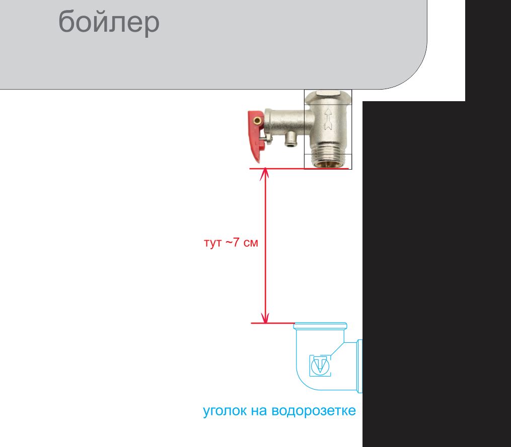

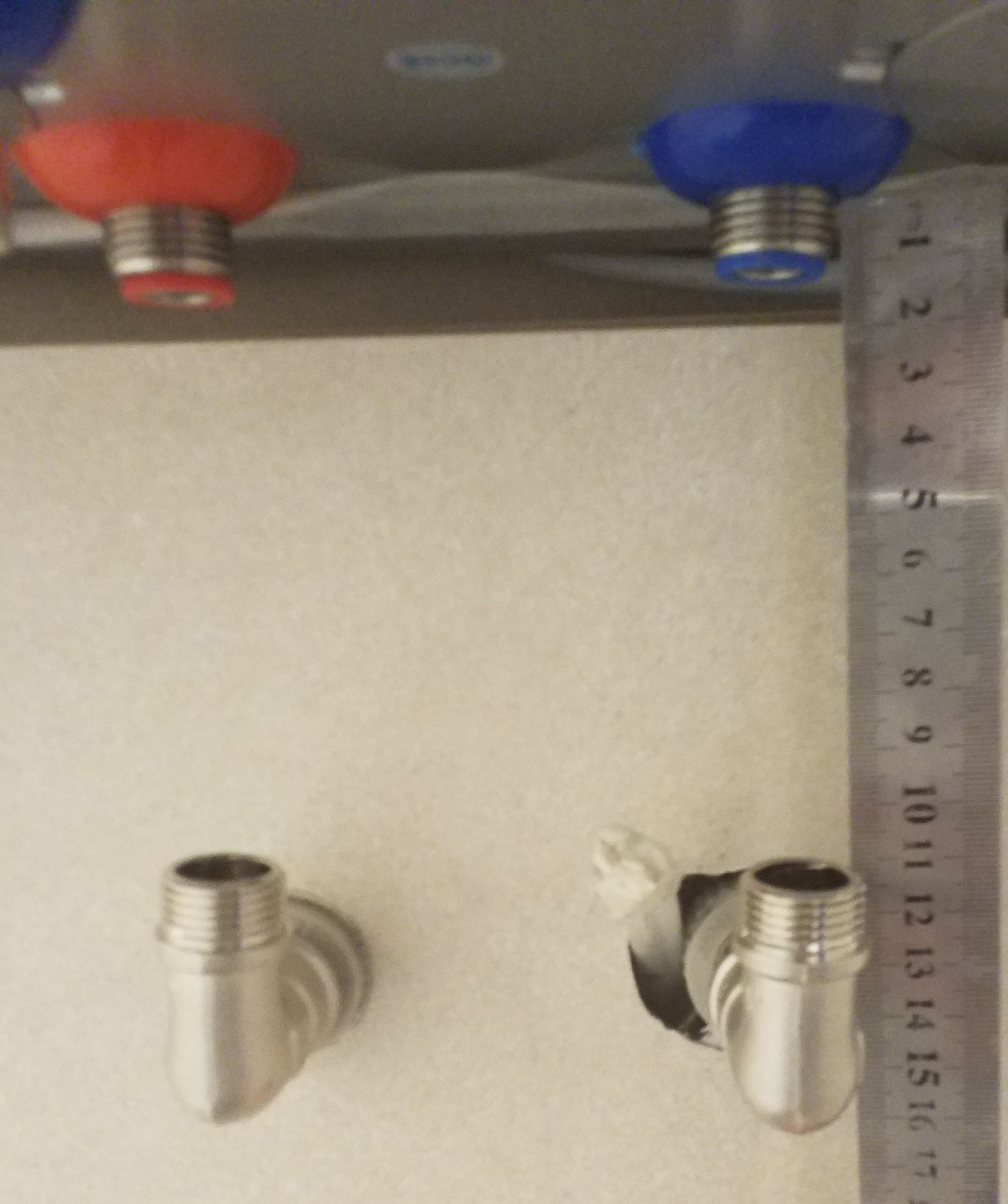

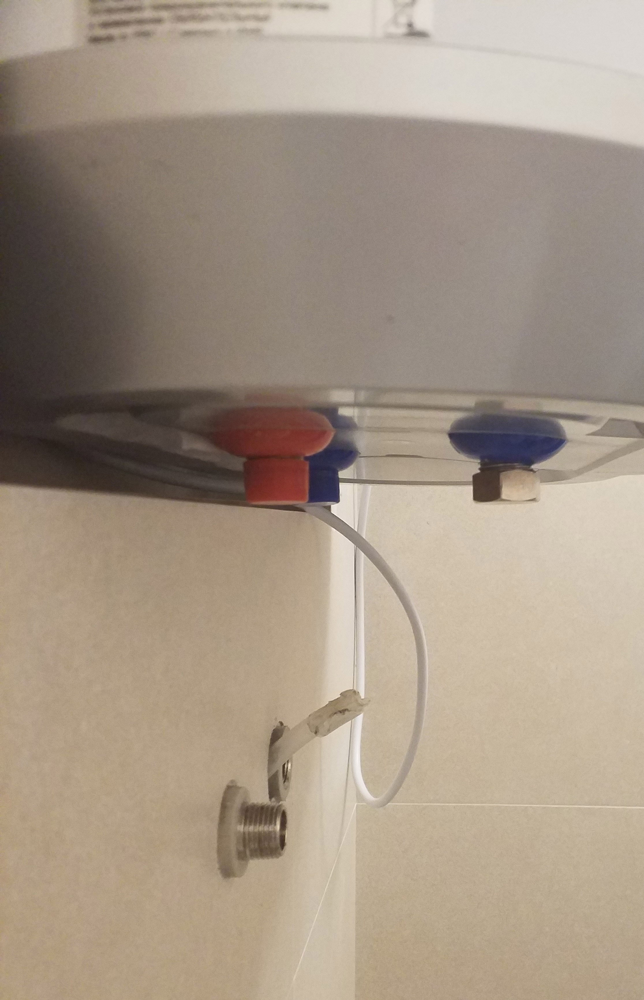

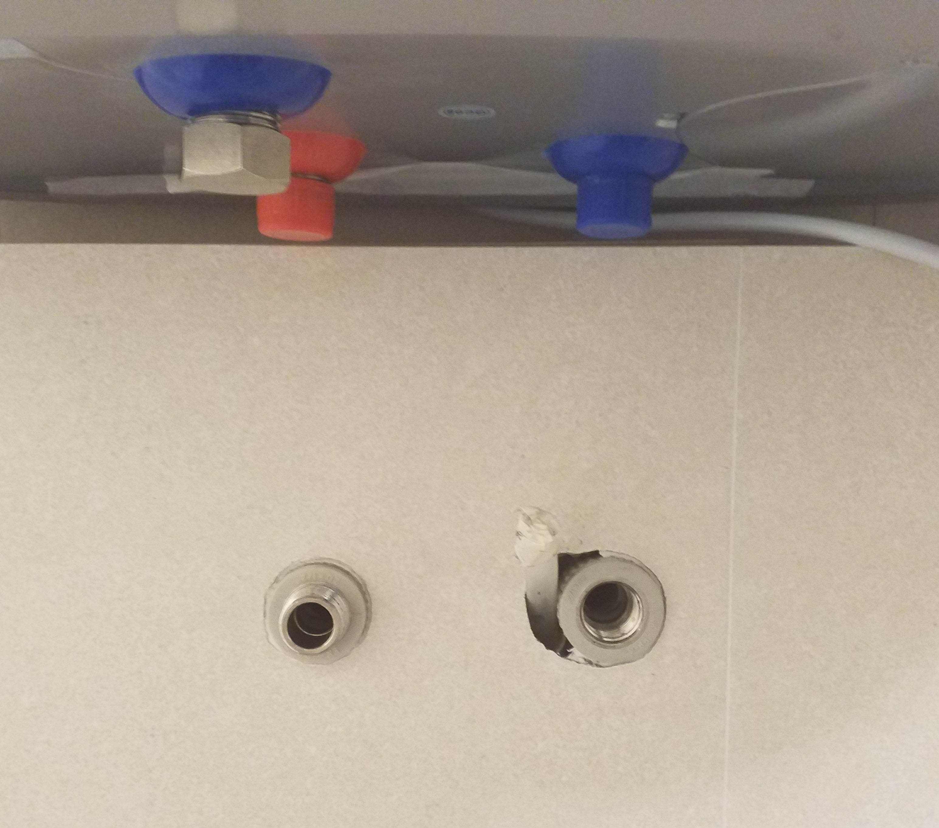

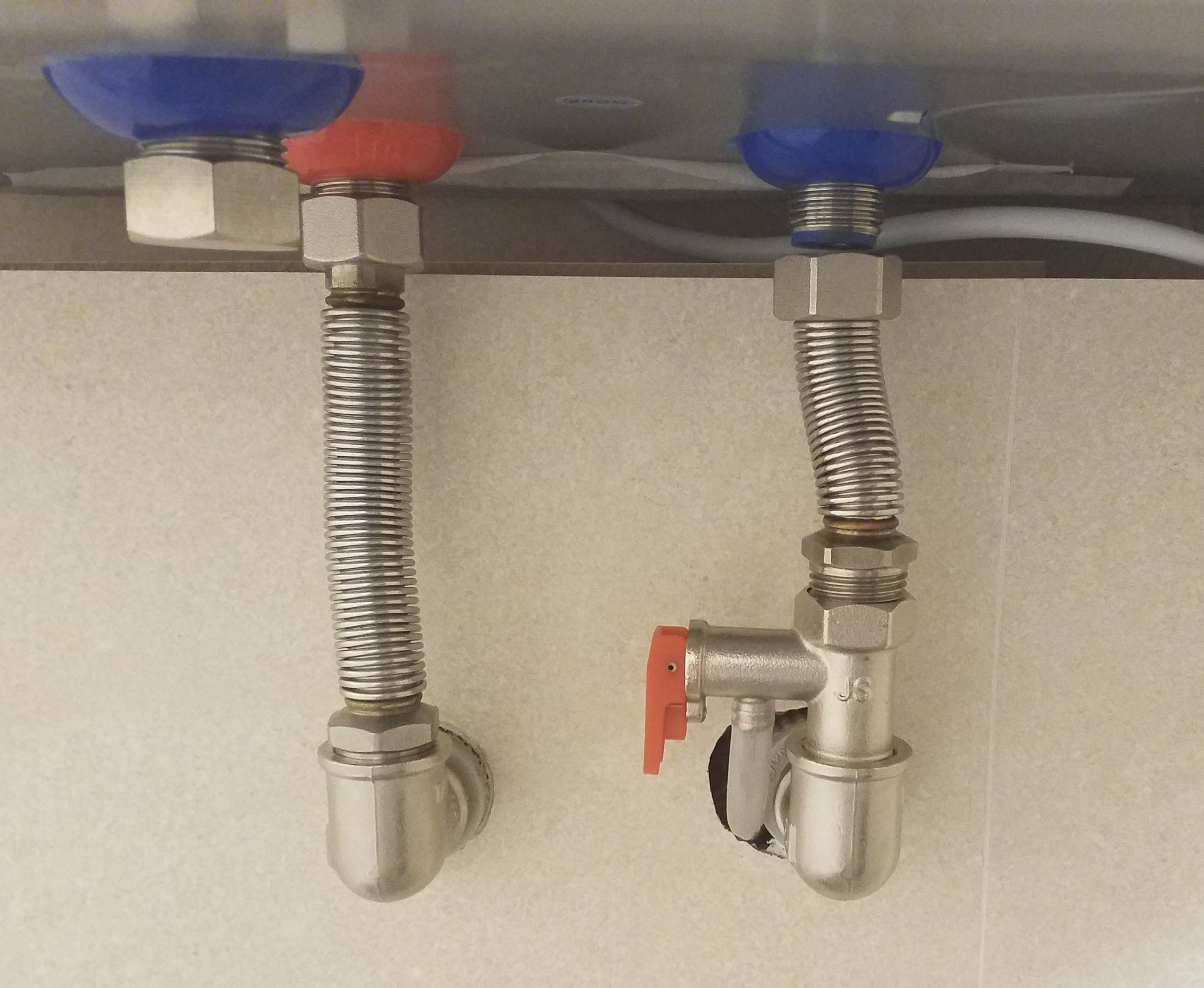

Technik-san, к сожалению поднять не получится, он на треть утоплен в нишу, его уже нельзя двигать вбок\вверх. Мишутк, петлю сделать можно но если можно обойтись без нее то хотелось бы конечно без нее, там все на очень видном месте, хотелось как можно меньше подводку.

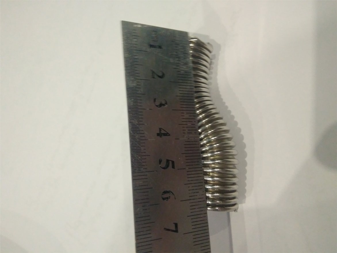

С медными трубочками красиво спасибо! я еще попробую согнуть ее, просто т.к у меня бойлер утоплен на треть в нишу - уголок на стене выпирает даже чуть дальше чем патрубок на бойлере (к тому же водорозетка чуть правее)

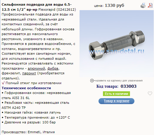

простите что я снова об этом, а подводка от Emmeti сильно хуже вариант чем медь? просто у меня она как раз по размеру должна подходить

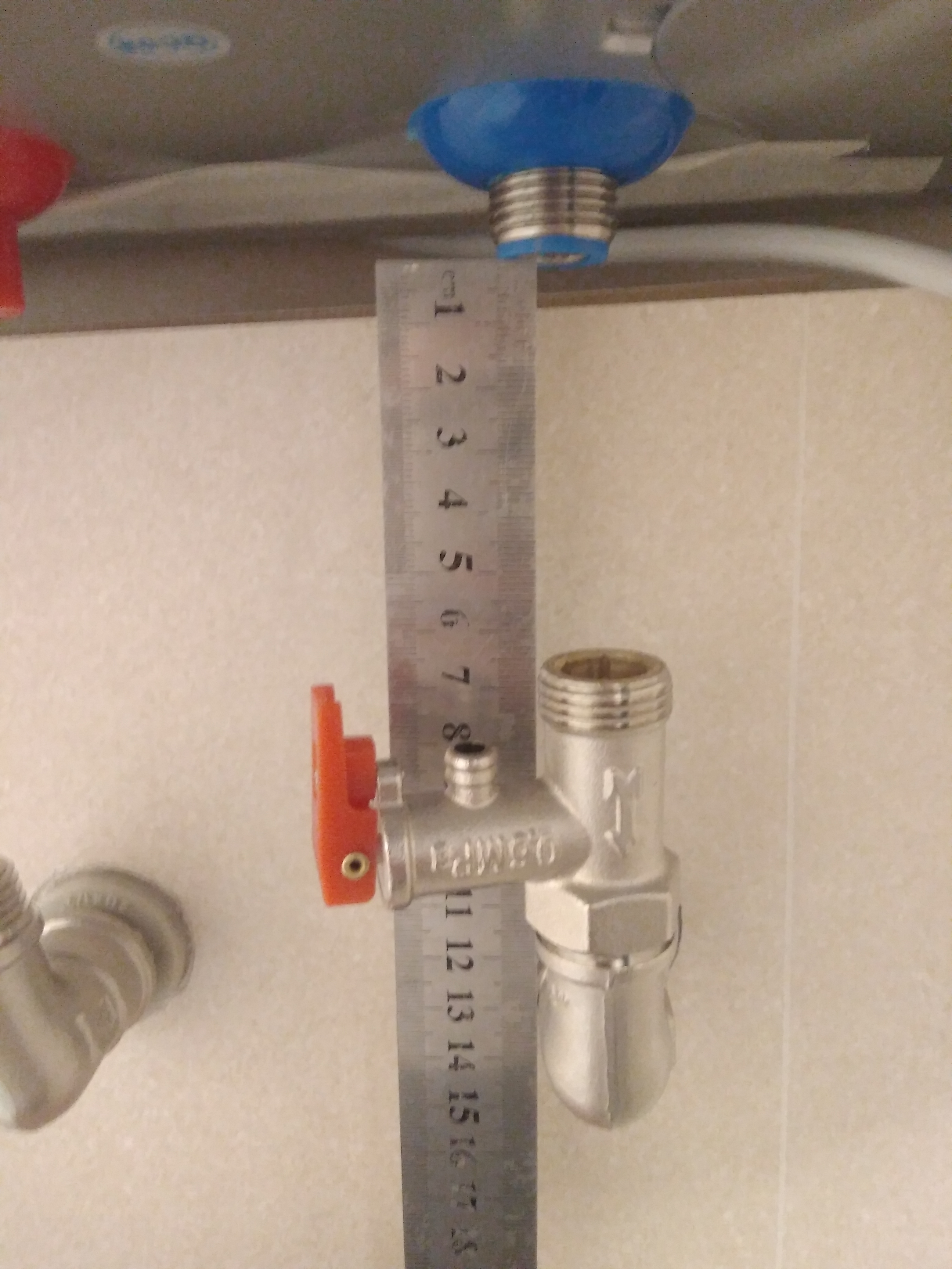

вот *клапан прикручен вверх ногами просто для фото что бы наглядно показать, я конечно куплю потом уголок с внутренней резьбой и клапан будет стрелочкой вверх (на самом уголке или на бойлере - не важно размеры и угол изгиба тот же)
т.е я так предпологала что Emmeti просто можно прямо туда прикрутить и все, просто немного согнется примерно так (показываю на нержавейке потому просто для наглядности чтобы было видно угол изгиба и размер)
не придется делать петли
Я просто не знаю насколько надежно использовать Emmeti какие у нее минусы?

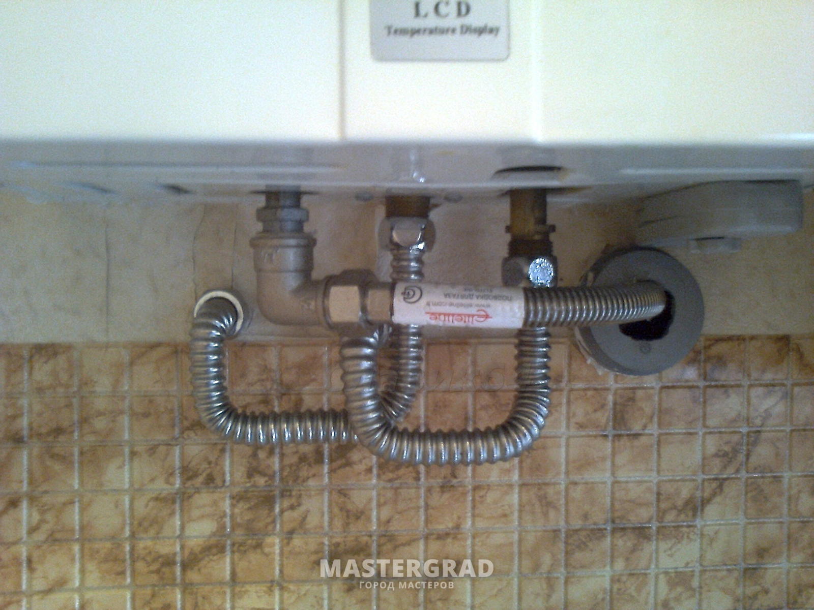

Siri93, жесткой подводкой вам уголок не подвести будет без соединения "американка". Вам просто не хватит места (и жесткости трубки) чтобы одновременно войти в два отверстия под 90 градусов. Ну и тем более в отверстия навстречу друг в друга. Собственно, что в моем примере с унитазом и произошло. Так что или накидная гайка на одном из соединений (на бойлере логичнее), или как в моем примере уголки вниз из стены и петля. Возьмите проволочку и попробуйте с ней попасть в цанговые зажимы (не изгибая проволочку после формирования уголка из нее). Увидите проблему установки.
Сообщений: 139216
15.06.2022 в 16:08:29
Мишутк написал: жесткой подводкой вам уголок не подвести будет без соединения "американка". Вам просто не хватит места (и жесткости трубки) чтобы одновременно войти в два отверстия под 90 градусов. Ну и тем более в отверстия навстречу друг в друга. Собственно, что в моем примере с унитазом и произошло. Так что или накидная гайка на одном из соединений (на бойлере логичнее), или как в моем примере уголки вниз из стены и петля.
так - лучше Примерно вот так
но из стены - уголки направленные вниз

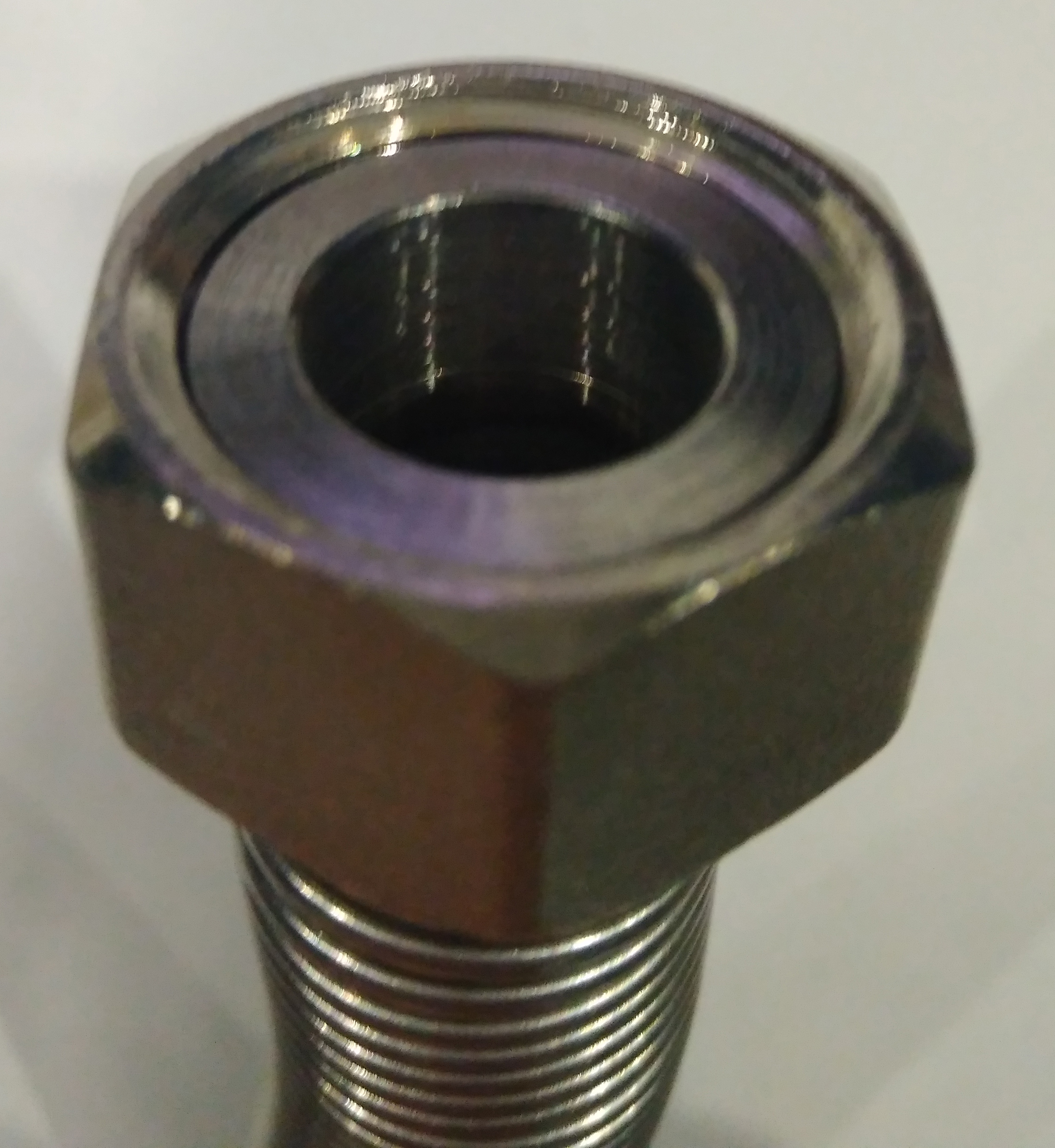

Спасибо! оставила этот вариант про запас, решила для начала попробовать готовой подводкой Emmeti Flexorapid подключить, маленькая (на холодную воду - где клапан) поместилась, даже на пару мм растянуть пришлось. А вот на горячую воду втиснулась мм в мм, ни доли мм зазора, т.е прямо соприкасаются окончания резьбы, нет места для прокладки, но я использую valtec никелированные уголки, завтра пойду посмотрю вроде хромированные уголки как раз на пару мм меньше, если да то поместится прокладка. Единственное что боюсь что бы бойлер не просел когда наберется водой, надеюсь этого не произойдет :) а то еще продавит патрубки бойлера внутрь бойлера...
Можете пожалуйста подсказать, из какого материала прокладки нужно взять для такой подводки? на горячую воду (желательно что бы они были как можно тоньше)

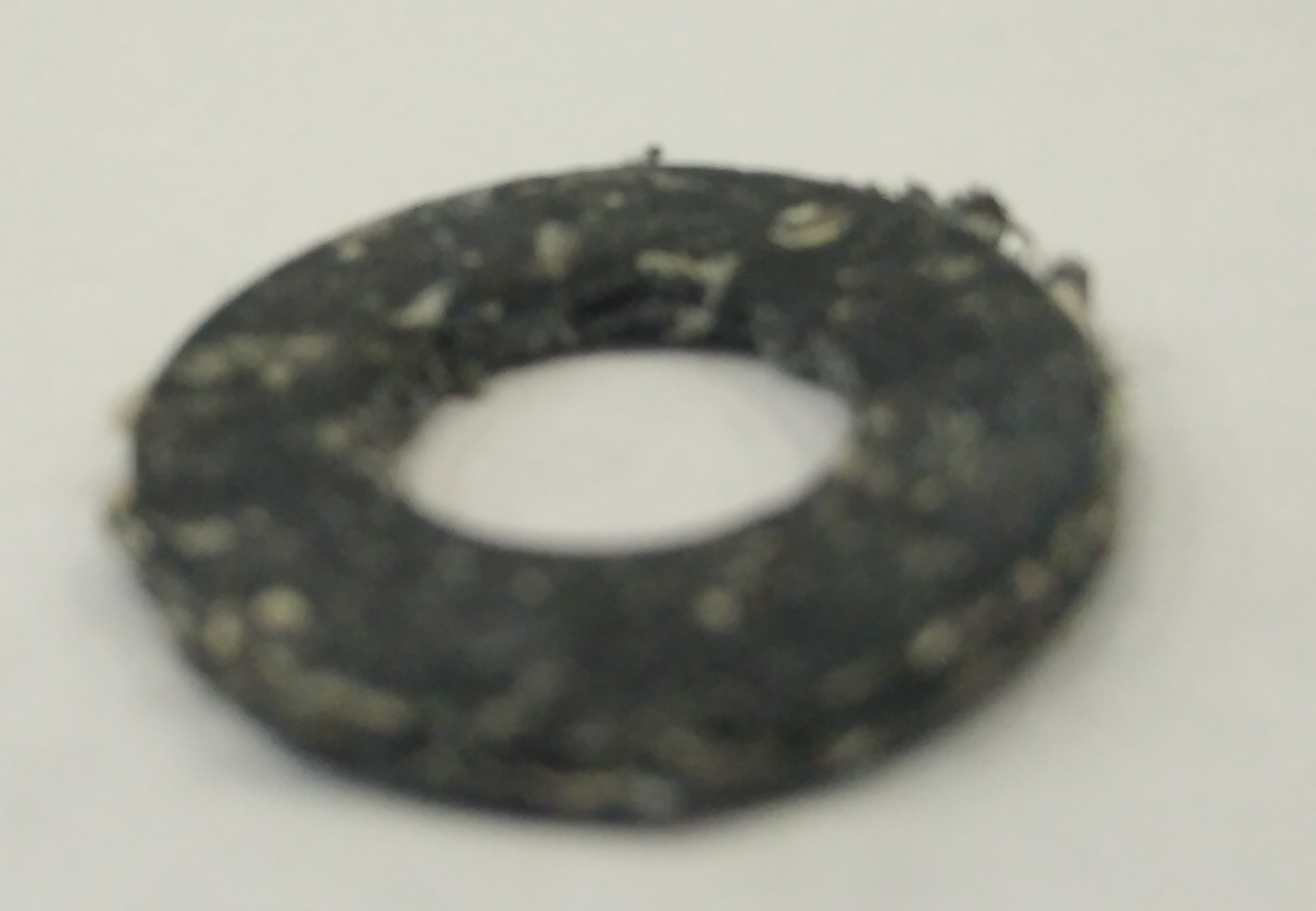

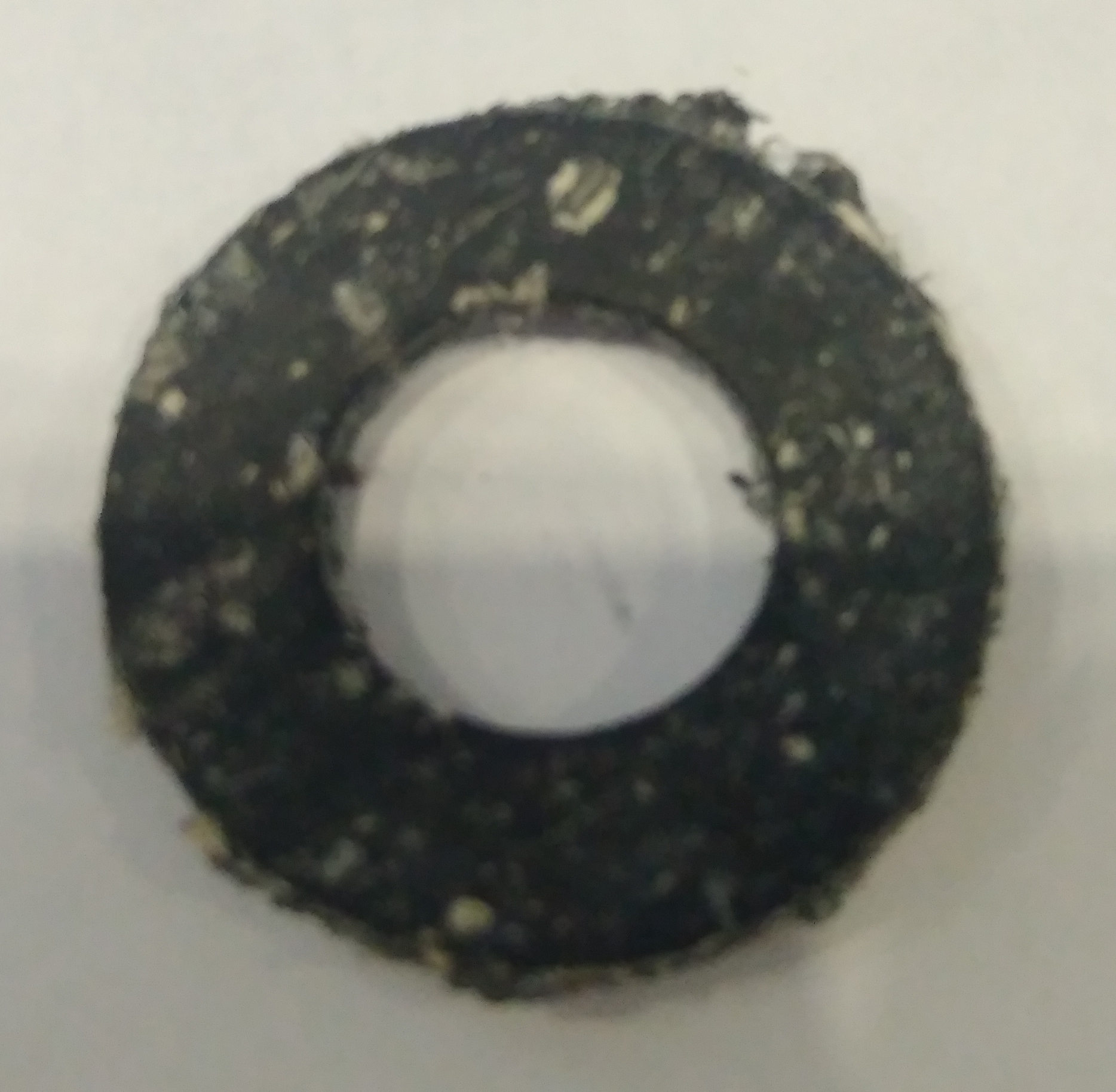

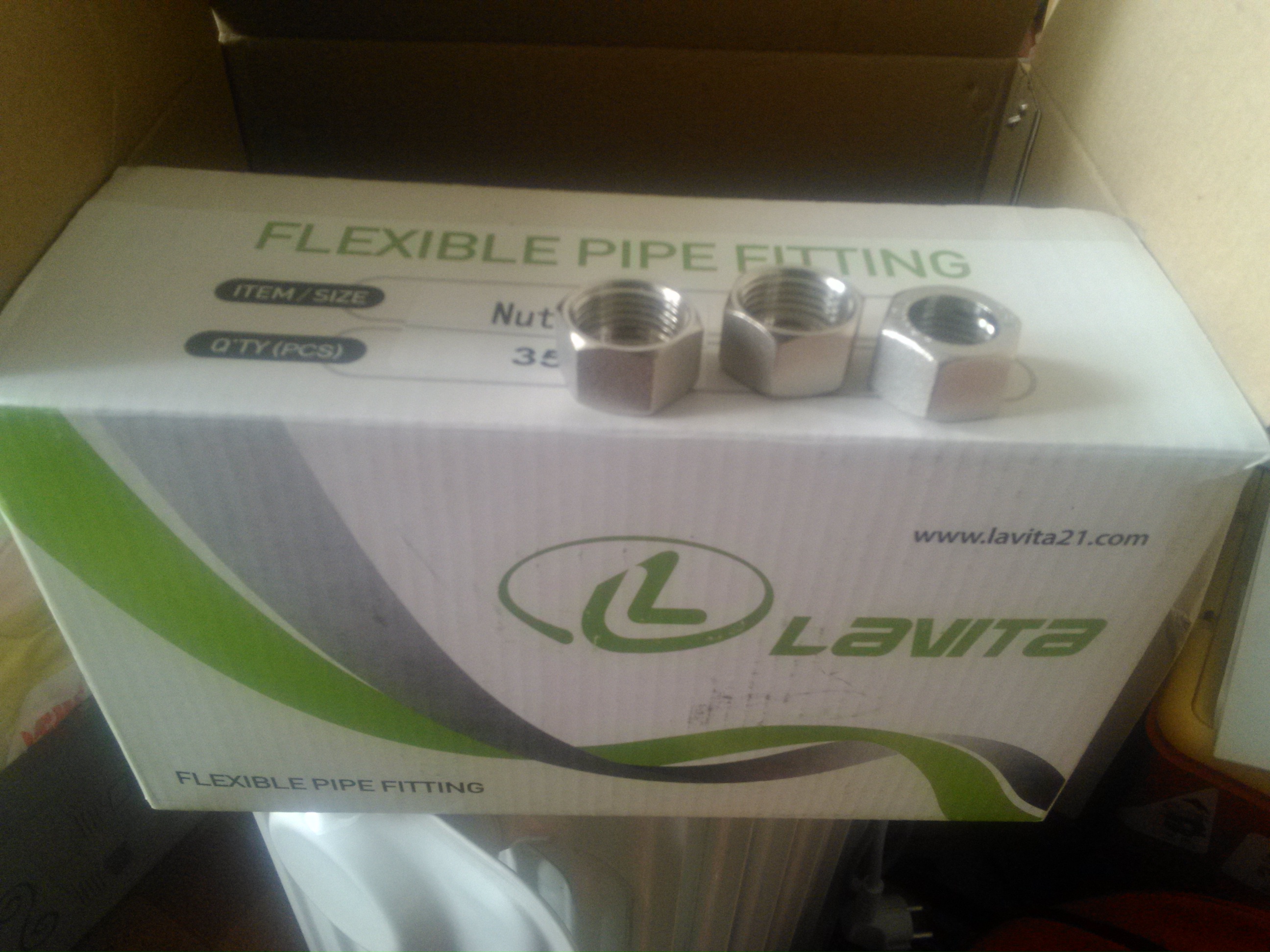

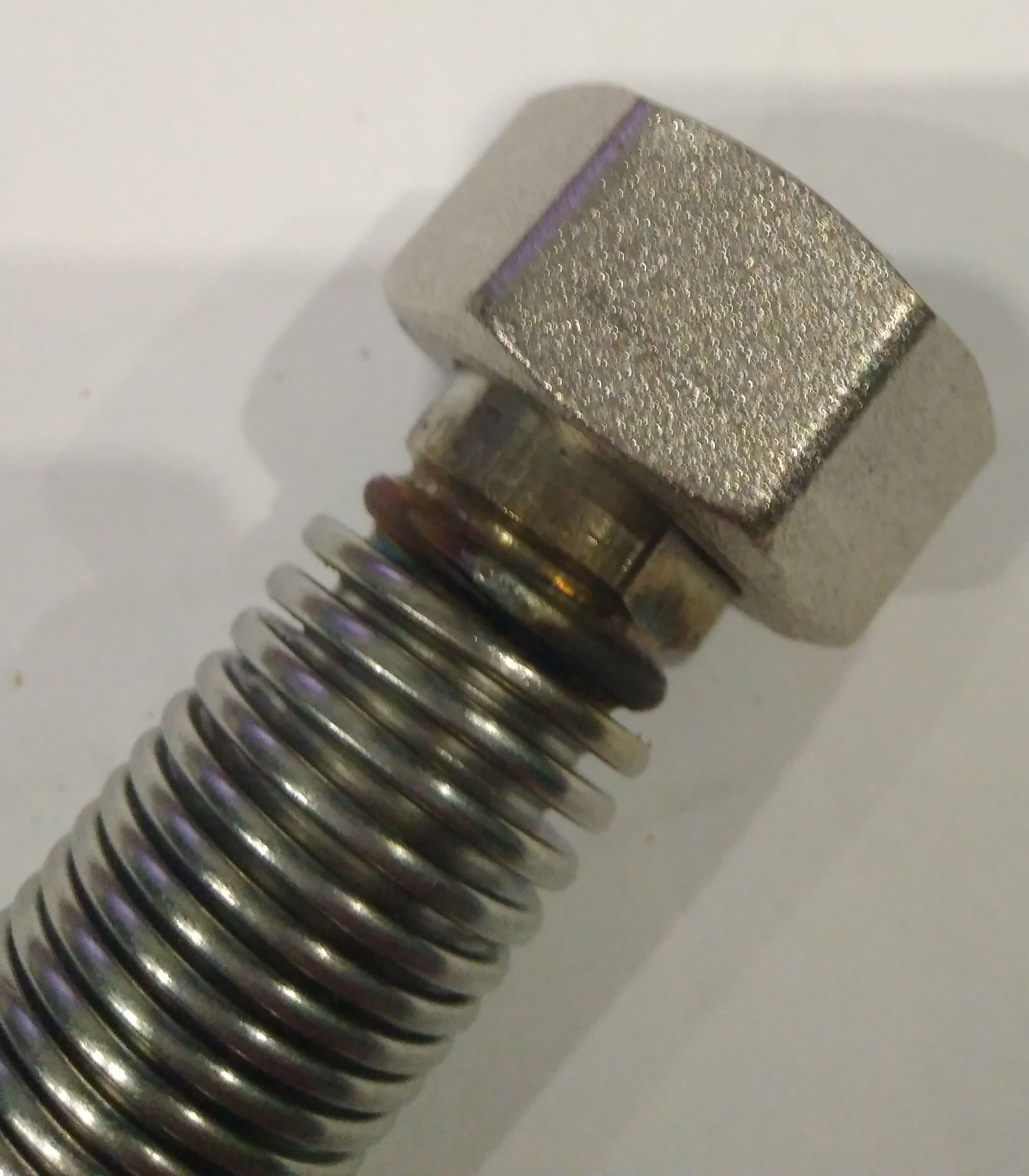

Фух.. получилось сжать еще сильнее подводку, теперь спокойно поместится прокладка любой толщины! У меня есть вот такие, скажите пожалуйста они хорошие? можно их использовать? или лучше какие-то другие взять?
p.s вот так получается с этой подводкой :)
Сообщений: 139216
22.06.2022 в 12:24:39
Siri93 написал: Фух.. получилось сжать еще сильнее подводку, теперь спокойно поместится прокладка любой толщины! У меня есть вот такие, скажите пожалуйста они хорошие? можно их использовать? или лучше какие-то другие взять?
Siri93, хорошие. Паранит. Но его надо сильно затягивать. И при этом не свернуть то, что не нужно - например ШТУЦЕРЫ бойлера. Работать двумя ключами, клещами - что там у вас... Но штуцеры держать нечем - разве что попортить часть резьбы клещами - там надо осторожно крутить - чувствовать прожим прокладки и в то же время не свернуть штуцер.

Посмотрел фото повнимательнее - Вам безопаснее на штуцеры резиновые хорошие, или силиконовые.
Siri93 написал: Вы имеете ввиду что бы подводку в клапан закрутить
и в уголок... да, там двумя ключами на клапане, и ключ и клещи на уголке, но там уплотнение на лен, или сантехнить, например Тангит
