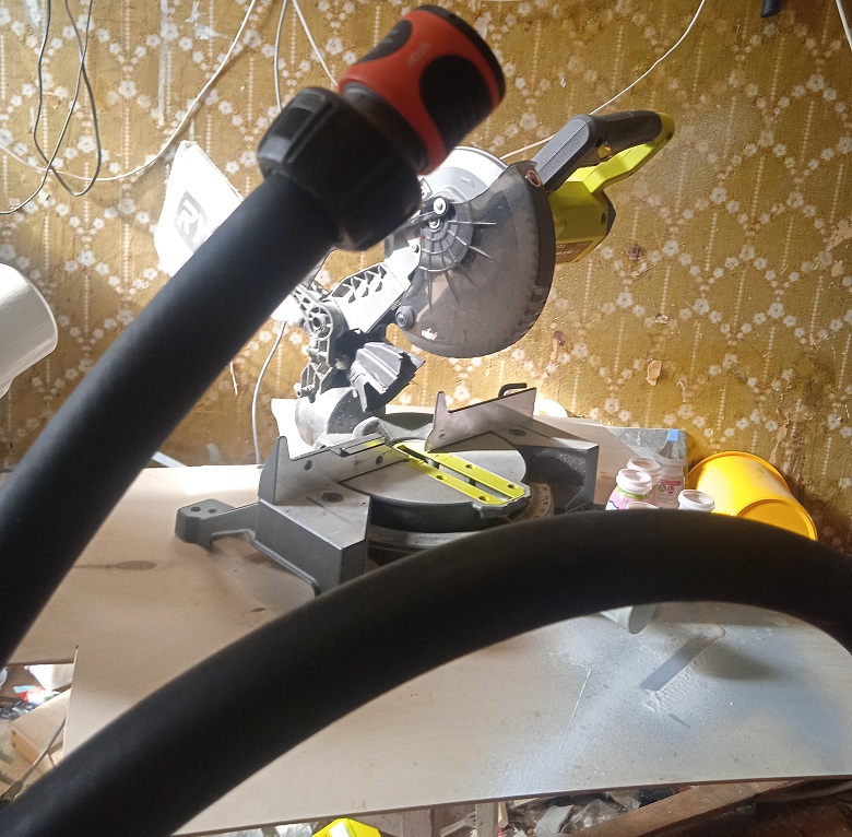

Решил сделать в квартире систему, которая позволит потушить пожар у меня или у кого-нибудь еще. Работающую от обычного холодного водопровода.
В водопровод поставить тройник с шаровым краном. На кран получается надо установить заглушку (а то как-то боязно, без заглушки. Хоть шаровый кран и надежная штука в теории).
При пожаре заглушку снять, установить шланг, открыть кран (примерно в такой последовательности).
Выбор пал на быстроразъемную систему садовых шлангов для полива, типа Gardena. Тем более что там еще и автостоп предусмотрен, то есть можно именно сначала установить шланг, затем открыть кран, а уже потом подключить к шлангу распылитель или еще один шланг, при этом кран не перекрывать, фитинги шлангов сами блокируются, будучи разобранными.
Но вот где реально нужен автостоп, так это на фитинге самого пожарного крана. Чтобы не делать заглушку, которую надо открутить (или пусть даже сдернуть, быстросъемную) и потом только нацепить туда шланг. Хочется, чтобы сам фитинг был одновременно и заглушкой, и штуцером, на который можно нацепить шланг. Открыл кран, цепляешь шланг - льется. Но если открыл, а шланг не цепляешь - то не льется.
Но вот эти штуцеры как раз не бывают с автостопом. С автостопом бывает только "мама", которая к тому же обычно не имеет резьбу, а ставится на шланг. С резьбой бывают, но только какие-то китайские и я думаю автостопа там нет (хотя можно заказать их разных в магазин и проверить этот момент).
Может есть какие-то другие идеи?
Система должна быть именно такой, чтобы ею мог пользоваться кто угодно, даже совсем без рук и мозгов, а не только сантехник-самоучка (который я), потому что пожар неизвестно когда случится.
(Еще одно применение системы шлангов - это откачивание воды при потопах. Есть аккумуляторный насос. Шланги будут использоваться те же. В этом аспекте уже провел испытания: устраивал соревнование насоса с водопроводом - и насос пусть медленно, но побеждал, уровень воды в наполняемом сосуде падал.)
Ну и конечно же фото, чтобы не говорили, что я тролль и ничего нет. Торцовочная пила на фоне - тоже из одной моей темы.

28.08.2022 в 16:09:33
VipKokosh написал: Работающую от обычного холодного водопровода.
Нижние соседи будут в восторге.
VipKokosh написал: Система должна быть именно такой, чтобы ею мог пользоваться кто угодно
Купить два огнетушителя, на одном потренироваться, второй оставить для дела.

28.08.2022 в 16:14:44
strider1978,
Система очень аккуратно работает, там же садовый распылитель с кучей режимов, так что весь потоп очень четко зависит от объема возгорания, и к соседям может вообще ничего не протечь.
А еще, поскольку живу на 3 этаже, то можно наращенный шланг и в окно высунуть для тушения людьми горящей машины, например)
Да ерунда все эти ваши огнетушители. Вода и тряпки, вот что рулит. Тряпки как для накрывания огня, так и остановки потопа.
