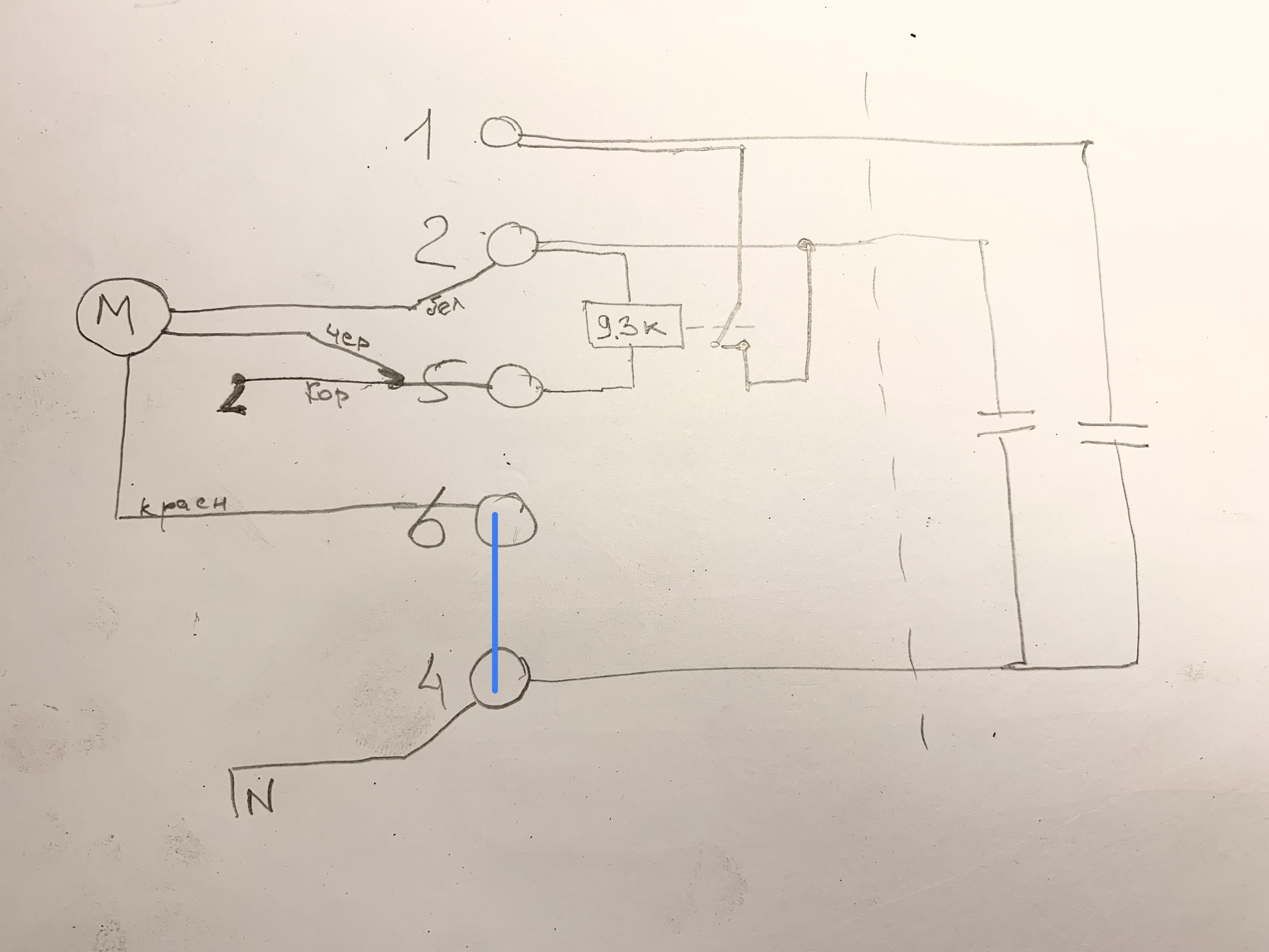

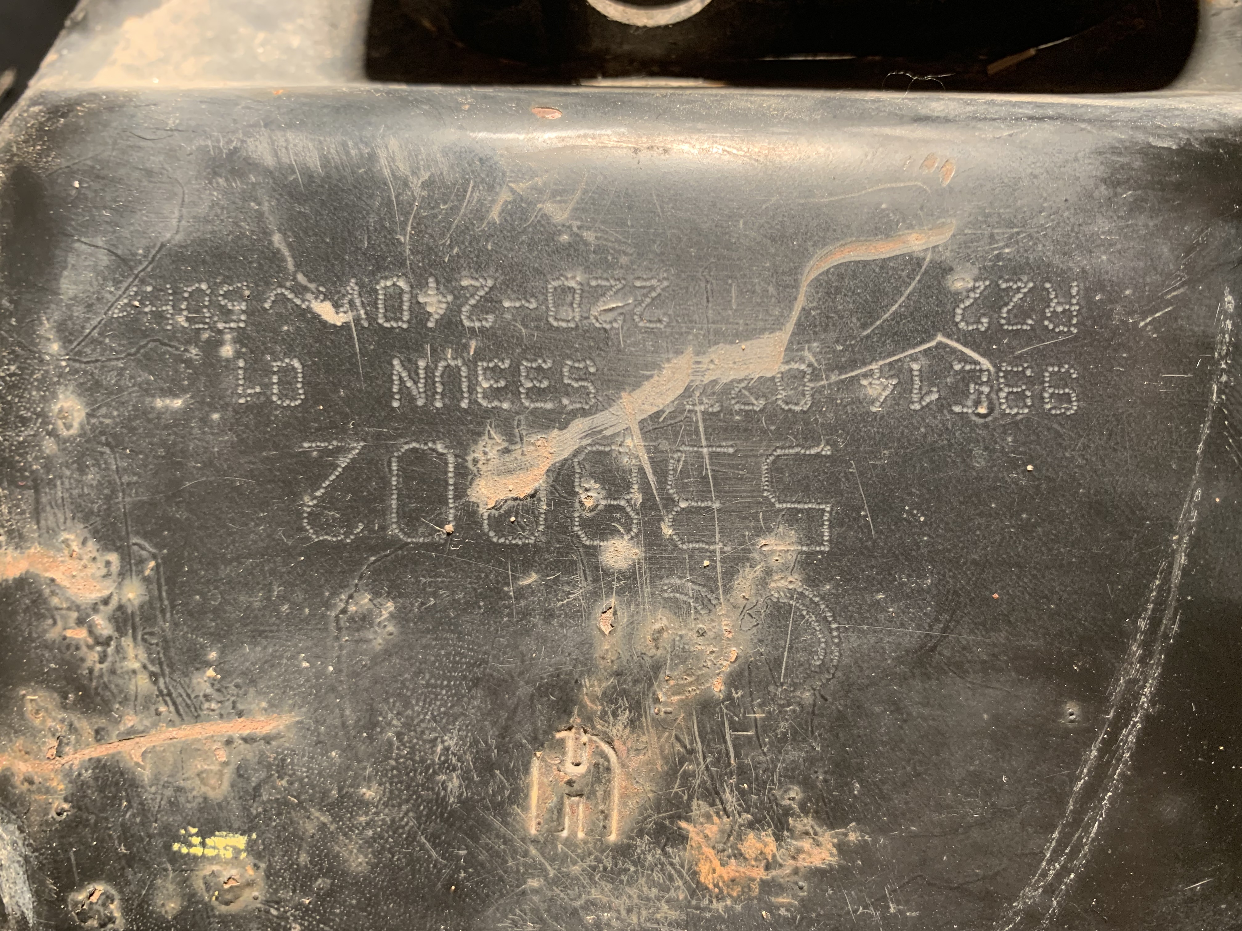

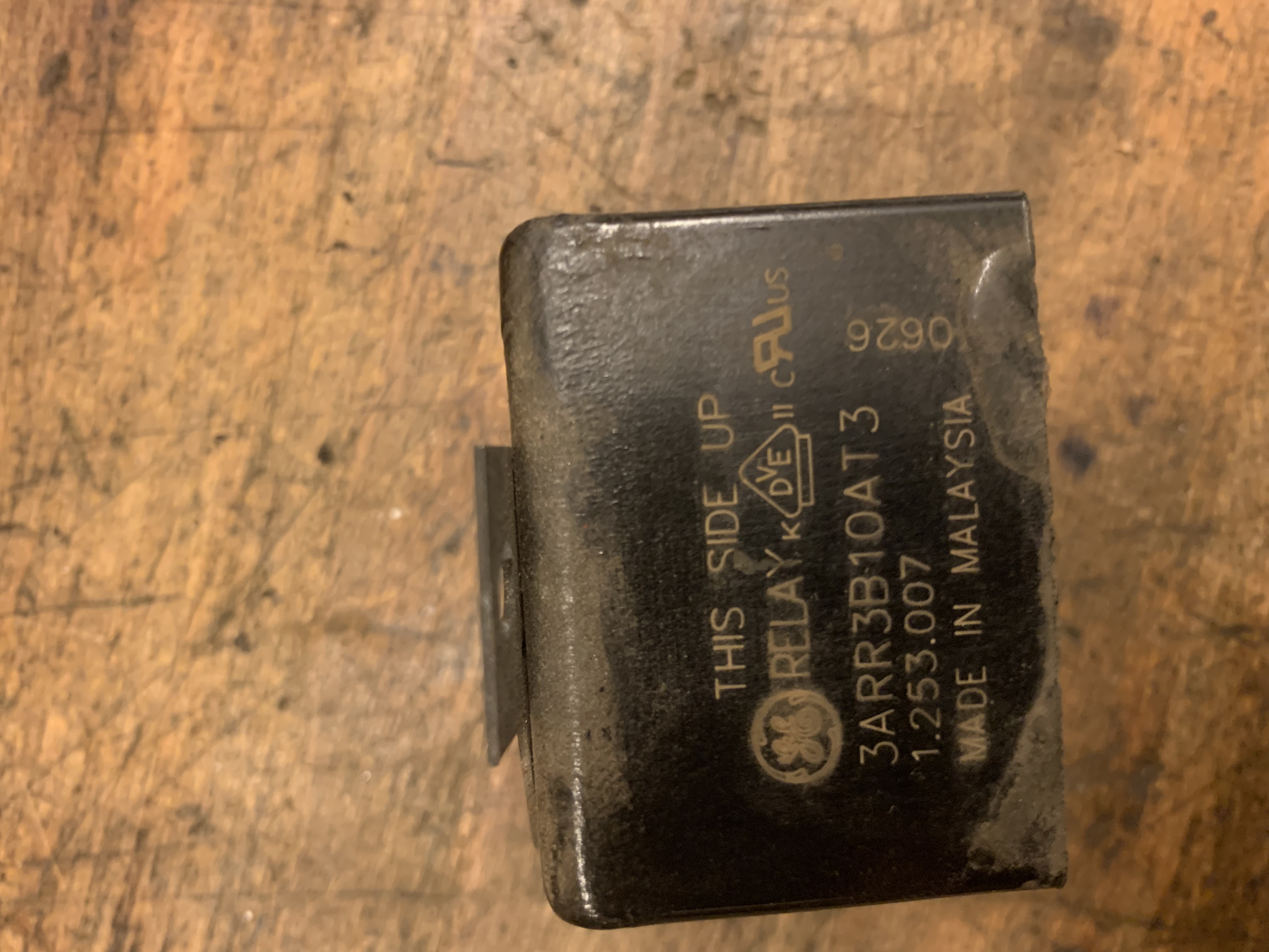

Итак, добыла агрегат ККБ, и испаритель. Ккб достался почти нахаляву, но разукомплектованный Нужна ваша помощь
Не могу найти номинал конденсаторов. Компрессор S33UN Пусковое реле на фото, схему нарисовала

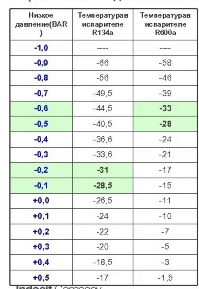

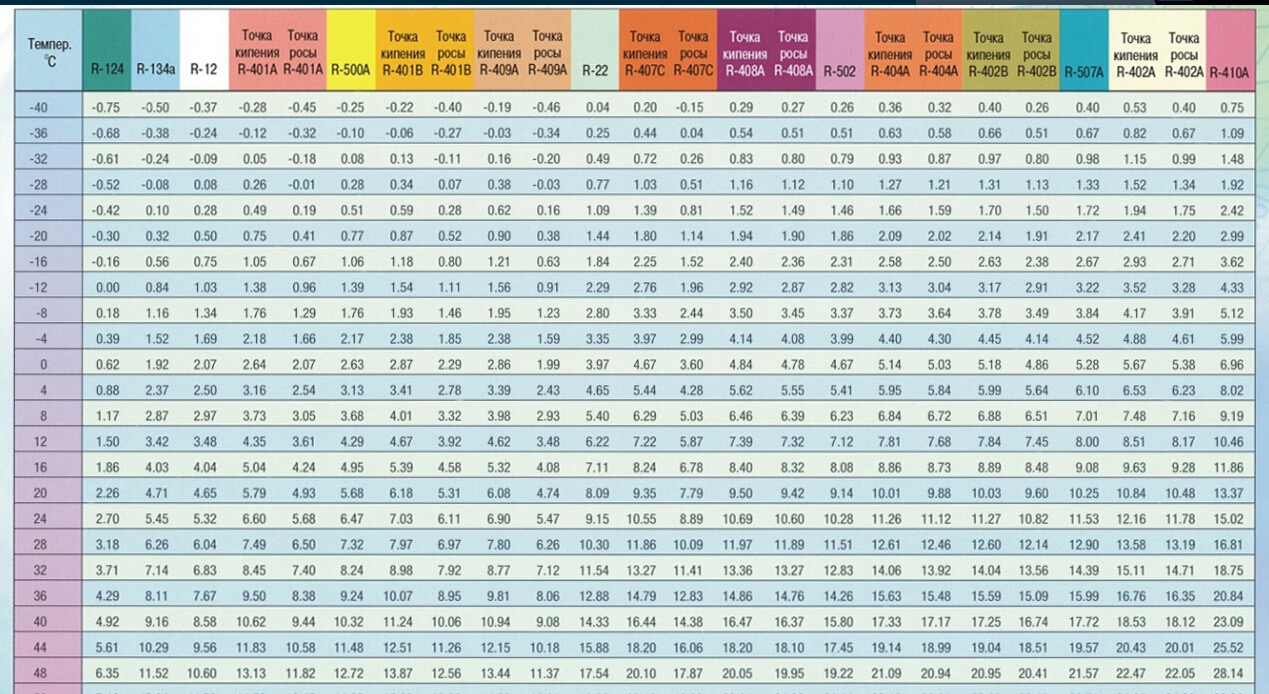

я не знаю фреонов с такой температурой кипения
Бытовой либхер на 600-м фреоне легко охлаждает морозилку до -40, там даже водка замерзает слегка. Вообще, полезно иногда заглядывать в таблицу фреонов
Но вопрос не в возможности охладить до низкой температуры, кстати, и 600 и 134 вполне с этим справляются
А в том, что бы охладить быстро, это я планирую обеспечить интенсивным обдувом внутри камеры. Можно было бы не заморачиваться, наполнить наполовину обычный ларь льдом, охладить до минус 20-30, поставить бытовой (офисный) вентилятор внутрь и вуаля! Все очень быстро заморожено за счет аккумулированного холода.

Мой вопрос сейчас лежит совсем в другой плоскости - какие параметры конденсаторов - пускового и рабочего - в данном ККБ, а точнее необходимы для компрессора S33UN. Я так же буду благодарна если кто опишет методу определения емкости - расчетным или опытным путем. И если рабочий еще более-менее понятно - можно по току/производительности подобрать, то пусковой вообще непонятно. Он должен обеспечить сдвиг ротора при самых неблагоприятных условиях - максимальная температура/давление на поршне компрессора. Возможно, кто-то имеет схему подключения аналогичного по мощности и производительности компрессора…

мастера! Проявите сознательность, с какого номинала начать подбор и какой алгоритм - может кто знает??
