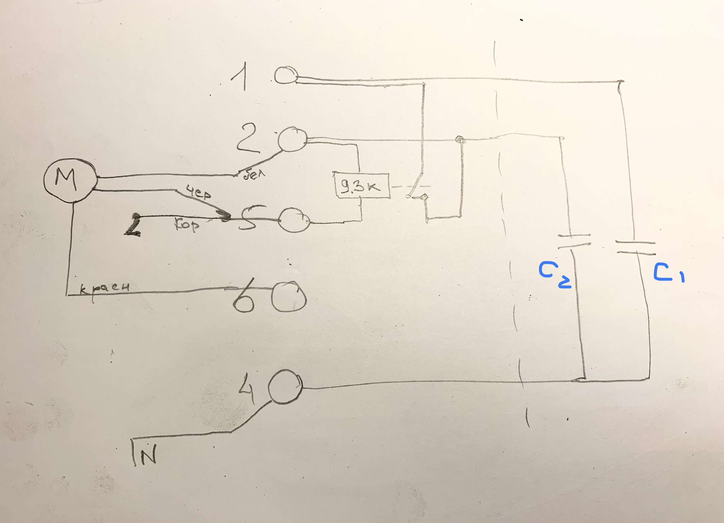

Итак, С1 120 мкф , С2 40мкф Ток - 26А =мама дорогая, аж свет притух, но мотор крутится, выплюнул заглушку ..
С1- 60 мкф - ток все равно 26А , крутится как-то немного медленнее, но может ошибаюсь
Снова поставила 120 - определенно крутится веселее, но через 3 секунды сгорел удлиннитель.

Я в замешательстве, не могу разобраться в трех проводах
Две обмотки в компрессоре - одна 7.3 ома, вторая - 1.9 Причем провода были отключены, возможно, кто то пытался ремонтировать и не шмог. По цветам и расположению вроде как 1.9 - рабочая, 7.3 - пусковая. Но 1.9 маловато - моет межвитковое замыкание? Поменяла местами - 7.3 сделала пусковой, а 1.9 - рабочей, крутится очень весело, но ток.. Поменяла конденсаторы - пусковой поставила 30мкф, рабочий 50 - ток 19А Пусковой 30 и рабочий 120 - ток 22А
Мдя, похоже мне достался компрессор с межвитковым замыканием.

MADONNA написал: Но 1.9 маловато - моет межвитковое замыкание?
проверьте прибором
MADONNA написал: Мдя, похоже мне достался компрессор с межвитковым замыканием.

BV, > проверьте прибором
Каким прибором можно проверить межвитковое??
Компрессор вскрыла, позырить что внутри. Скорее всего никогда не узнаю, был он исправен или нет. Если грелся - то тепловая защита его циклично отрубала, нитки крепящие обмотки отгоревшие - но это бывает, немного поплыл пластик-чехлы обмоток в статоре - но и это нормально, видала и похуже. Скорее всего предыдущий ремонтер крутил пусковое реле - и оно у меня не отключалось - я думала, что это следствие коротыша в стартовой обмотке - но видимо причина была в этом, точнее сумма причин: неправильные номиналы конденсаторов (но скорее всего очень близкие) скрученое пусовое реле и возможно межвитковое. Но не фатальное. на аналогичных по мощности компрессорах параметры обмоток похожи.
Буду подбирать новый - теперь уже целенаправленно низкотемпературный (этот был средне) с параметром мощности 1-1,5 квт на -20. Думаю на -30 это будет ватт 500-700.
