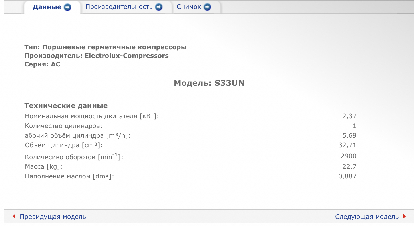

Сообщений: 139813
29.11.2022 в 02:13:55
Можно и не запускать
Electrolux AC
Характеристика серии 10 модели в серии холодопроизводительность от 2448 ВТ до 4885 ВТ 1)(при te=7,2 ºC, tc=55 ºC, R22) мошность двигателя от 1,19 кВт (7/8 KM) до 2,55 кВт (1 7/8 KM) потребляемая мощность от 1075 ВТ до 2000 ВТ 1)(при te=7,2 ºC, tc=55 ºC, R22)
Применение агент R22 температура кипения от -10 ºC до 10 ºC температура конденсации от 40 ºC до 60 ºC

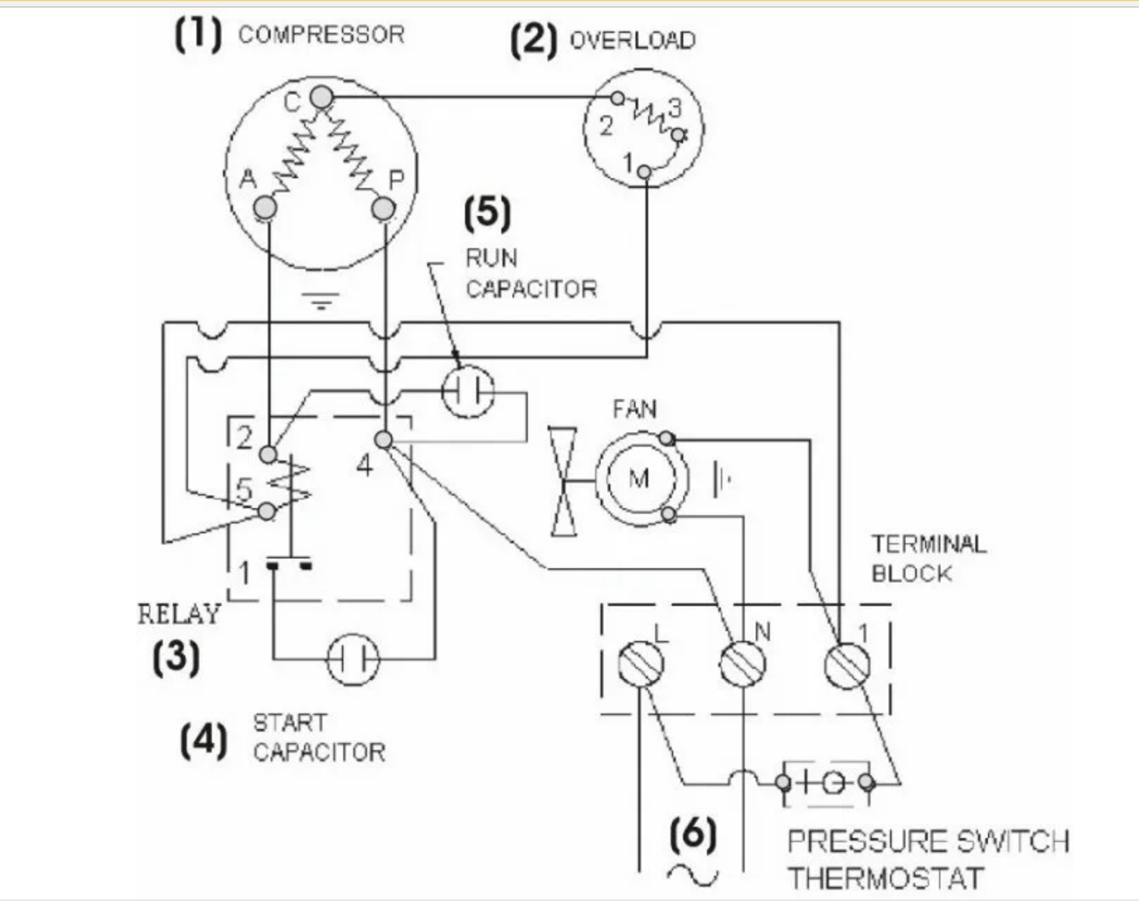

BV, Конструкторы и производители компрессоров создают их для конкретных задач сводя к оптимальному соотношению потребляемую мощность, рассеиваемую тепловую мощность, КПД, предельную нагрузку при старте, холодопроизводительность и цену изделия. Таким образом задается диапазон применения. Это рекомендуемый параметр. Не предельный. Что касается ВОЗМОЖНОСТЕЙ - то тут целый букет различных комбинаций, можно снижать давление - и снижать температуру кипения, можно поменять параметры на ТРВ - и снижать температуру конденсации, можно даже (прости Господи) менять фреоны - и менять холодопроизводительность (не перегружая механическую часть - на то у нас есть голова) - и еще масса вариантов. Но нельзя изменить электрическую часть - фазосдвигающий конденсатор должен иметь определенный номинал. Если вы знаете номинал, или человека, который знает номинал, или еще каким-то образом можете оказать помощь - то очень хорошо.

fhntv, У катушек индуктивность, но в данном случае мимо. Сегодня соберу стенд, попробую для начала рабочую обмтку через конденсатор 140мкф включить последовательно и посмотрю ток, потом буду думать
