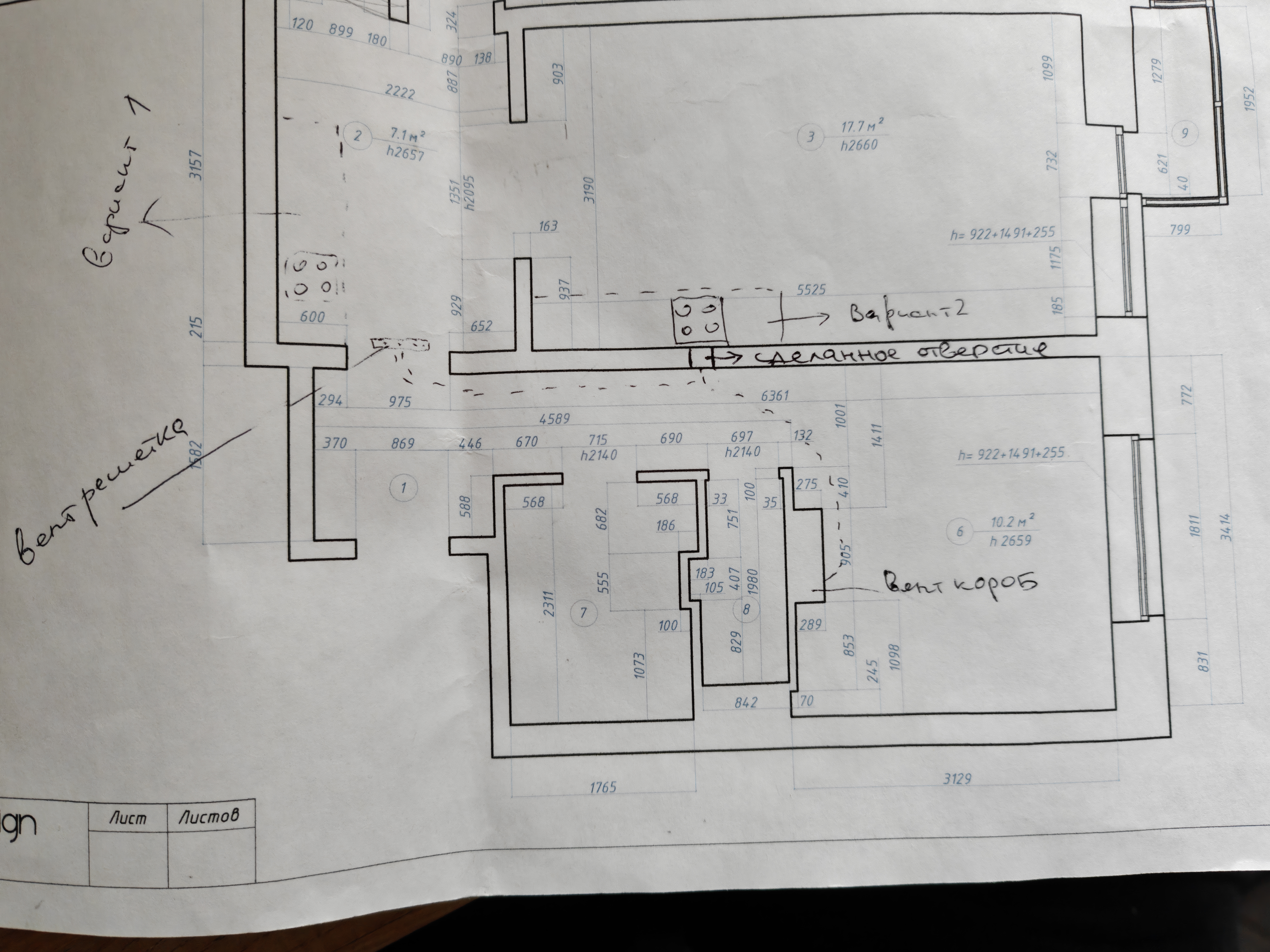

Плюс к этому возможно будет и разветвление воздуховодов сделать. Проще говоря, сделать так что сеть будет нормально работать.
Еще раз.... Зачем?! Кухню нюхать?
Здесь человек перенес кухню в коридор. Воздух надо удалять из кухни, а подавать в комнаты.
Ким написал 07.04.2026 в 15:29
При ВЕ сечение воздуховодов прилично больше получается. Ну и то что выше написал - Лучше будет работать то ответвление которое ближе к основному стояку.
Еще раз - ответвление не нужно и вредно.
И если правильно все посчитал то сечение горизонтального участка должно быть не менее чем 300х100 мм
Как считали непонятно, но в таких домах избыточная тяга обычное дело.
В таком (почти) доме на 5м этаже приходилось при серьезном походе в туалет носки одевать, если форточка открыта зимой)
Ну и никто не запрещает делать соотношение сторон даже 1/6

BV написал 07.04.2026 в 15:41
А если хочется и "НАДО" !!! (Читай первоисточник, страниц темы с вопросом 4-5 назад. Искать не хочется)
А так - согласен с тем что написали. На ВЕ - ответвление не нужно и вредно
Зачем?! Кухню нюхать? Здесь человек перенес кухню в коридор. Воздух надо удалять из кухни, а подавать в комнаты.
А где написал про то чтобы кухню нюхать подавая в комнату ??? Опять надо возвращаться к первоисточнику по одному и тому же адресу ...

Ким написал 07.04.2026 в 15:49
Мне не сложно...
Pulich написал 07.04.2026 в 09:46
Чтобы из кухни, которую перенес в коридор можно было запахи удалять эффективней,
Можете объяснить зачем надо дыру в комнате оставлять?
Я писал про запахи.
Если воздух подавать в комнаты, не делать ответвление, и удалять из кухни - ничего нюхать не придется.
Если оставлять отверстие и есть приток, в другой комнате приток будет больше -;запахи из коридора пойдут в бывшую кухню.
Зачем натягивать сову на глобус, и что мешает сделать нормально, как всегда и везде делаетмя, во всех домах, по крайней мере типовых....

BV написал 07.04.2026 в 16:01
Я писал про запахи.
где-то пропустил ...
Если воздух подавать в комнату, а удалять из кухни - ничего нюхать не придется.
и снова все правильно

BV написал 07.04.2026 в 11:13
Pulich написал 07.04.2026 в 11:02
А можно к этому вентканалу 90х220 подвести из комнаты канал таким же сечением?
Зачем? Чтобы в комнате знать по запаху, что пора идти кушать котлеты?)

55361по поводу отвода из комнаты. Долгое время кухню думал поставить в комнате. И тогда сделал отверстие в стене. Сейчас понимаю, что кухня будет в коридоре все таки. Но не пропадать же отверстию!) поэтому и спрашивал, можно ли в канал, поторый от вентрешетки идет вставить еще отвод из комнаты. Сейчас понял уже, что лучше не нужно. Еще решил так, - сделаю канал 5м., испытаю, если тяги не будет куплю вентилятор, под него сделаю в любом случае антресоль перед входом в бывшую кухню. И я искренне благодарен за Ваше участие, уважаемые участники форума. Вы правда очень мне помогли.

Pulich написал 07.04.2026 в 17:23
Куда же она денется.если есть .... 100м3 час - немного.
Если уж испытывать.... анемометр найдите на время и как правильно пользоваться.
канал 90х220 (0,0198м2)
Интересное сечение вент. канала, ни разу такое еще на маркетплейсах не встречал. Интересно как этот канал выглядит, из чего сделан. Можете, пожалуйста, фото этого канала 90х220 и переходников подходящих к нему выложить?

Pulich, из ук вызовите с анемометром. Канал не лишне проверить, прежде чем зашить.
Углы 45е не проблема для 220, если в поиске набрать не лень ;)
