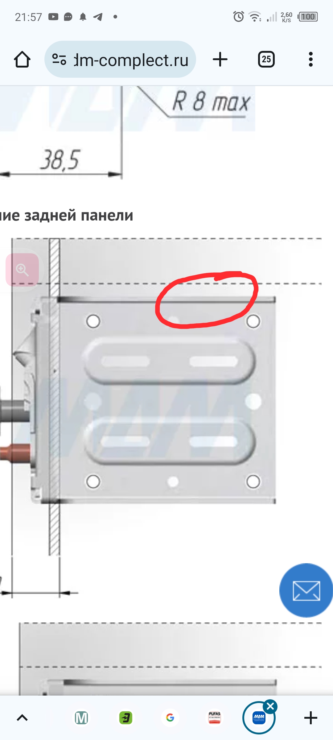

Nkey написал: Подскажите, пожалуйста, можно ли устанавливать подвесы не под самый верхний угол шкафчика?
Можно установить под следующую полку - полку прикрутить через стенку аналогично верхней. Можно сделать упор между верхней полкой и новым местом.
Nkey написал: упора у подвесов к верхней плите ведь нет.
Обычно есть:

Обычно подвесы ставят наверх, чтобы не было рычага на отрыв и чтобы не решались посередине в шкафу. Если бы основная нагрузка была на потолок, то никто не делал бы надежные крепления на футорках в боковину. Про дешманские из хлипкого пластика спорить не интересно

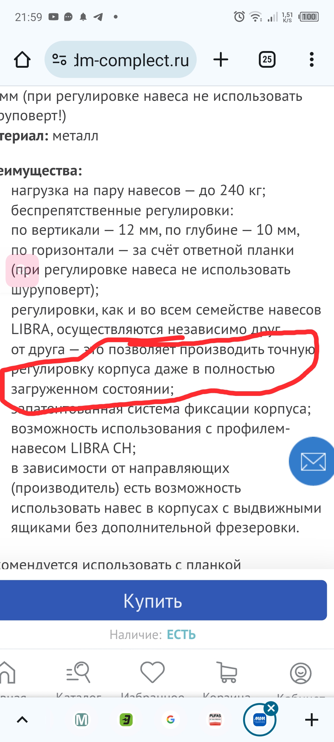

Если уж принципиально, чтобы не было упора в потолок - покупаем Либра Н11. 240кг на пару навесов хватит?)
https://www.mdm-complect.ru/catalog/dlya-korpusov-verkhnego-yarusa/108336/

Это по вашему) Давайте посмотрим характеристики на пару навесов: 100кг https://www.mdm-complect.ru/catalog/dlya-korpusov-verkhnego-yarusa/17213/
70 кг https://www.mdm-complect.ru/catalog/dlya-korpusov-verkhnego-yarusa/17207/
Специально выбрал самые говенные. Но наверное ТС выбирает для себя, а не дяди и может себе позволить металлические? Вот эти, за 300 руб пара(с колпаками), и нагрузкой 150кг на пару, не? https://www.mdm-complect.ru/catalog/dlya-korpusov-verkhnego-yarusa/99238/ И тут даже без футорок - отверстия под мебельный саморез.
Это на 200р дороже уголков, с потребительскими свойствами и удобством регулировки намного больше.
Если найдете ссылку на характеристики уголков с нагрузкой - это будет аргумент по делу.
