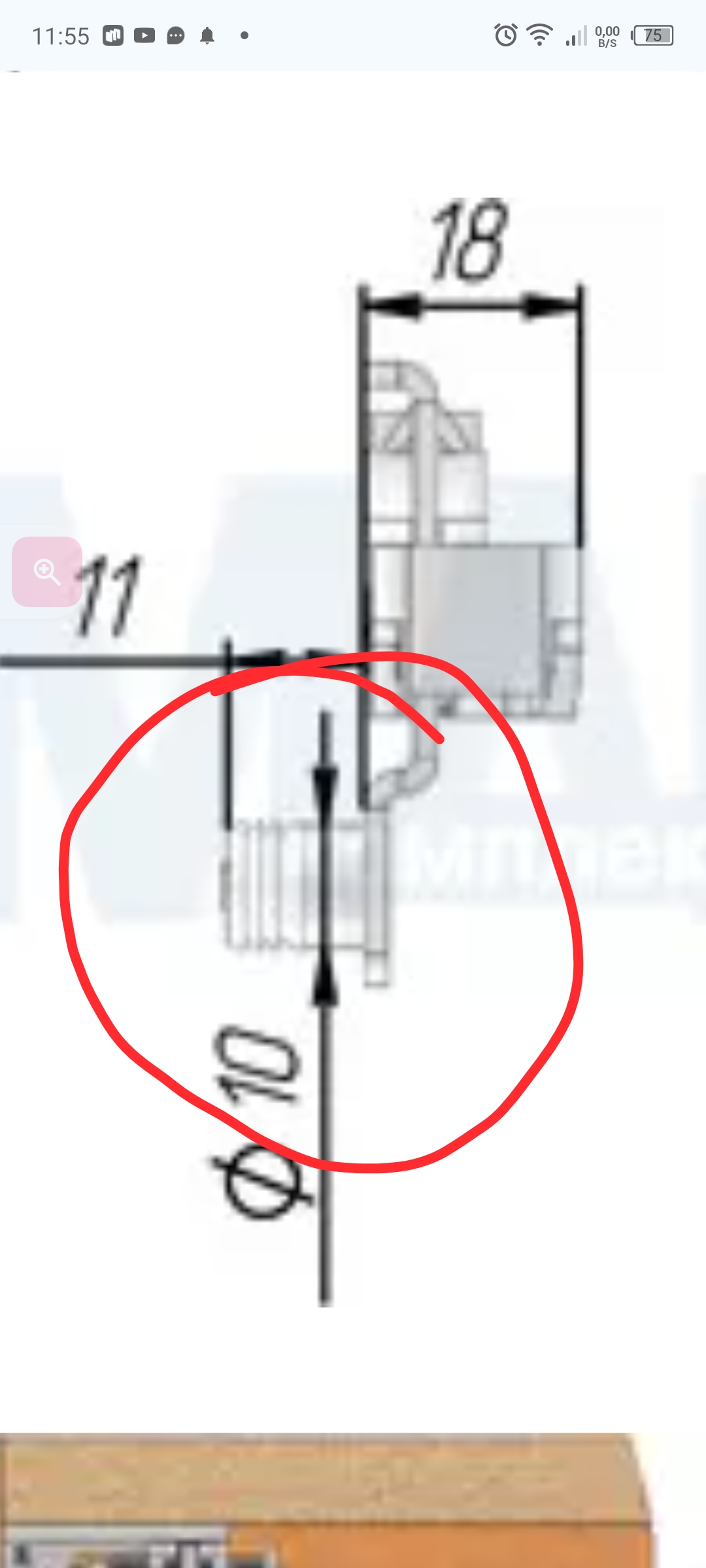

Вадим М, нормальные Комары с таким креплением:
https://www.mdm-complect.ru/catalog/dlya-korpusov-verkhnego-yarusa/17166/

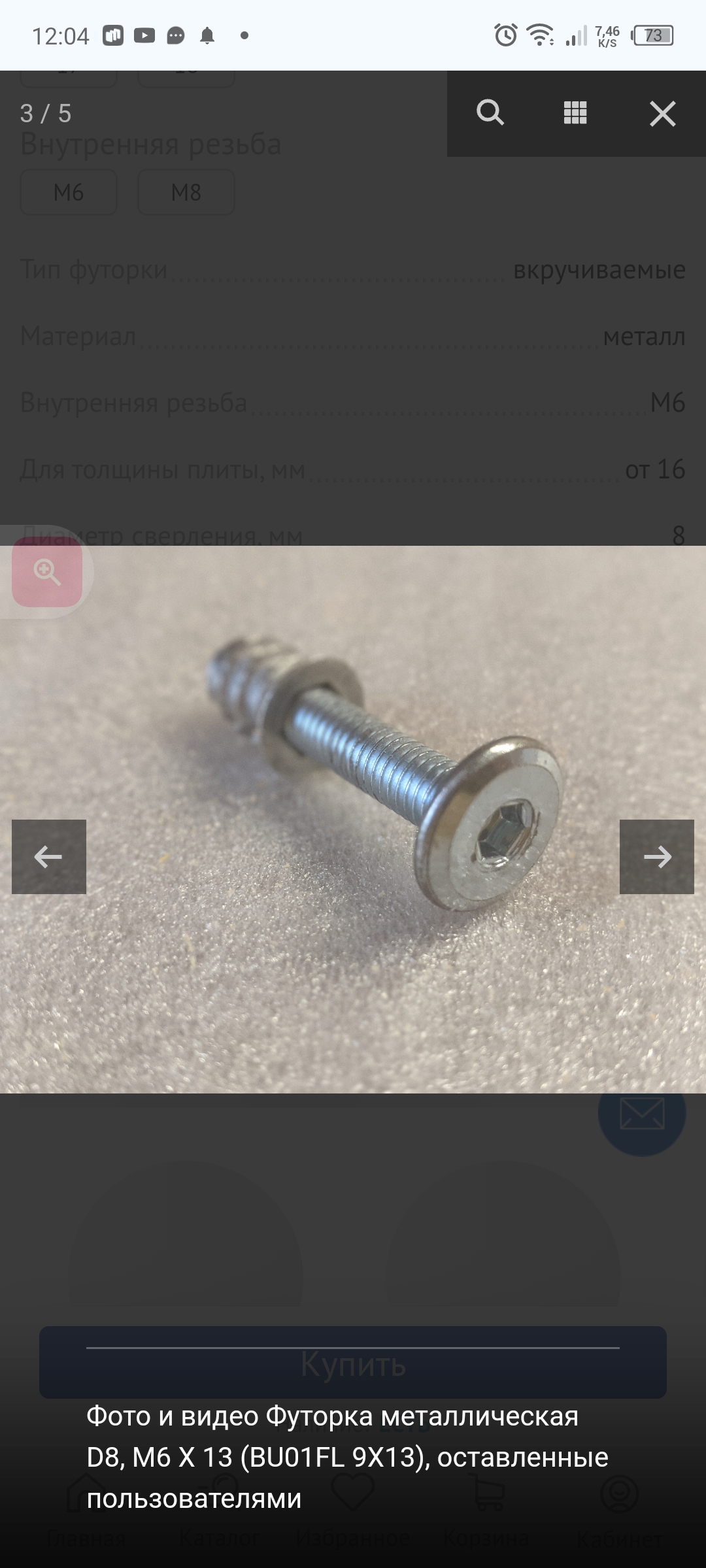

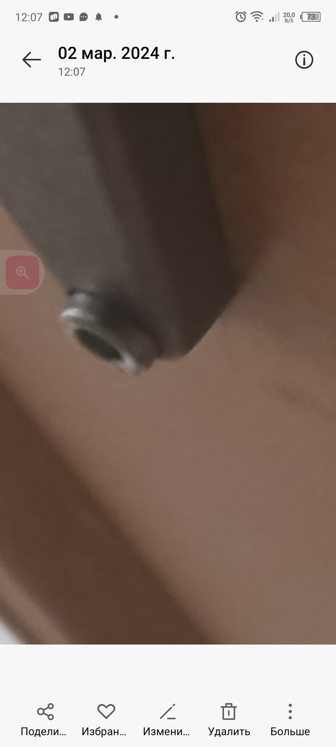

Если мне надо что-то надежно закрепить в ДСП или деревянную тонкую панель (не сквозным креплением) и крепления изначально без футорки, то использую такой вариант:
https://www.mdm-complect.ru/catalog/futorki/6530/
Вкручиваю на ПВА D3.
Пока еще отказов не было. Таким методом крепил ножки к столешнице из ДСП высокой плотности в том числе.
Ну а нормальные петли - с жирным евровинтом 5х13
BV, когда я их устанавливал, здесь пели оды именно пластиковым. Да и все неикеевские мои кухни комплектоовались именно пластиковыми, с смонтированные вверху корпуса. В процессе эксплуатации проблем не было, были лишь трудности регулировки.
Сообщений: 139532
02.03.2024 в 12:21:04
Вадим М, возможно в пластиковых есть проблема регулировки, когда подвижная часть цепляется за пластик под нагрузкой.
Если проблема в пластиковых Комарах, то это вовсе не означает, что нормальные металлические плохие - вывод простой - не использовать пластик, и не использовать крепления на саморезы.
